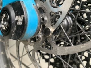

das Problem ist Euer Magnet.
Wieso er bei manchen DU-E11einen Doppelimpuls auslöst und die Software es nicht rausrechnet ist auch egal.
Mit diesem Magneten funktioniert es.
EDIT: SENSOR, Seite 12 #283

Danke bubbba,
hab heut noch ein Magnet vom Baumarkt rangebaut, uns siehe da es passt wieder fast genau.
Ich denke hier muss Propain nochmal nachbessern, der verbaute ist definitiv zu schwach.

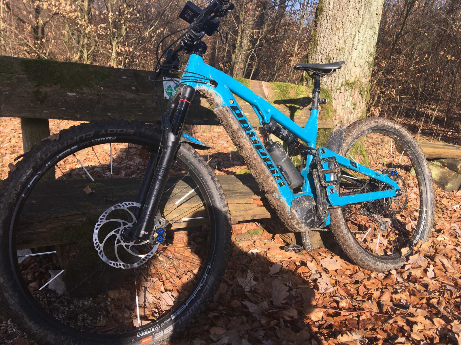

Hallo alle zusammen , wollte auch mal meine Erfahrungen mit dem Ekano weitergeben.
Über Jobrad bestellt im Juli 2019 , Lieferung Ende November . Der Liefertermin hat sich verzögert wegen z.B. der Akkuabdeckung etc.
Als Entschädigung bekam ich aber mit dem Bike ein feines Goodybag inklusive Gutschein (399€) für den Ersatzakku .
Nun zum Bike, da ich bis jetzt nur ein Hardtail ( Marin) gefahren habe , kann ich das nicht mit anderen E-Fully´s vergleichen.
Ist aber definitiv wirklich super zu fahren ,fühlt sich extrem sicher an , liegt satt und stabil auch im ruppigen Gelände .
Der Motor war mir anfangs etwas zu laut , habe das Unterrohr innen mit Antiresonanzspray behandelt , so kann man sich daran gewöhnen . Der Deckel ist wirklich nicht optimal gelöst , ein wenig fummelig zu bedienen . Wäre optimal gewesen das sauber mit dem unteren Motordeckel zu verbinden , so sammelt sich hier im Zwischenraum viel Dreck.
Optisch ist der Deckel jetzt nicht so schlimm , da man es bei dem Wetter eh nicht sieht ;-)
Alles in allem bin ich von dem Teil wirklich begeistert.
