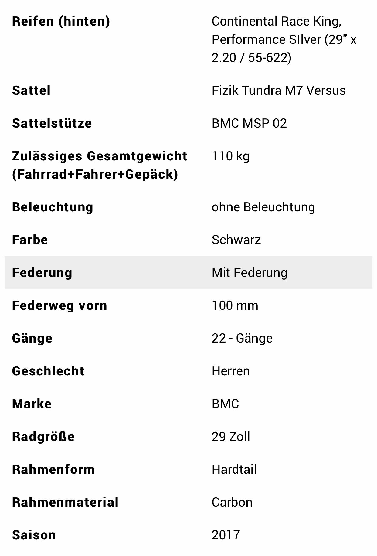

Das TE02 hat auch eine Carbon-Sattelstütze. Aber davon ab: Den TE02-LRS wirst Du relativ schnell ersetzen wollen. Ich finde den Preis für das TE01 da oben sehr angemessen - sehr viel Bang for the buck!

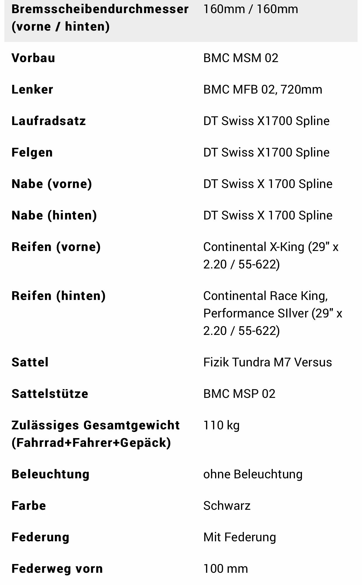

Laut Ausstattungsliste ist beim 2017'er XT eine MSP 02 verbaut, das wäre nach meinem Kenntnisstand die Alu Version.
Zwar war es bei den 2016'ern so, dass laut Ausstattungsliste offiziell nur beim TE 02 X01 eine Carbon Sattelstütze vorgesehen war, aber zumindest einige TE 02 X1 und XT entgegen ihrer Teileliste ebenfalls eine verbaut hatten (an der SLX Version habe ich allerdings bisher immer nur Alu gesehen). Das dürfte aber wohl nichts sein, was man einfordern kann, falls dem beim 2017'er nicht so sein sollte. Ich gebe Dir aber Recht, dass es nach den Fotos auf der Fahrrad XXL Seite sehr nach Carbon aussieht. Evtl. kann ja jemand mit einem 2017'er TE 02 XT schreiben, wie es bei ihm war.
