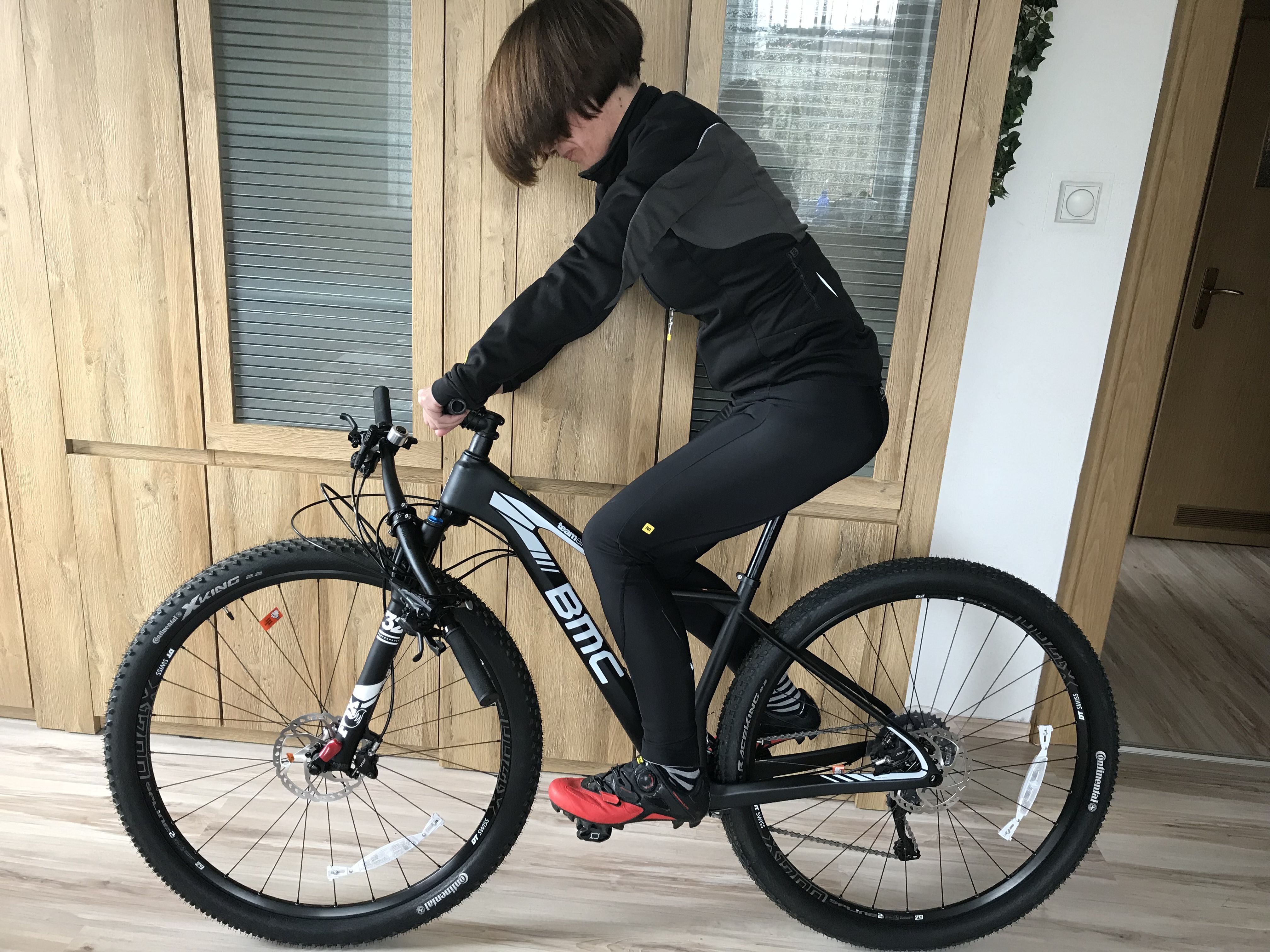

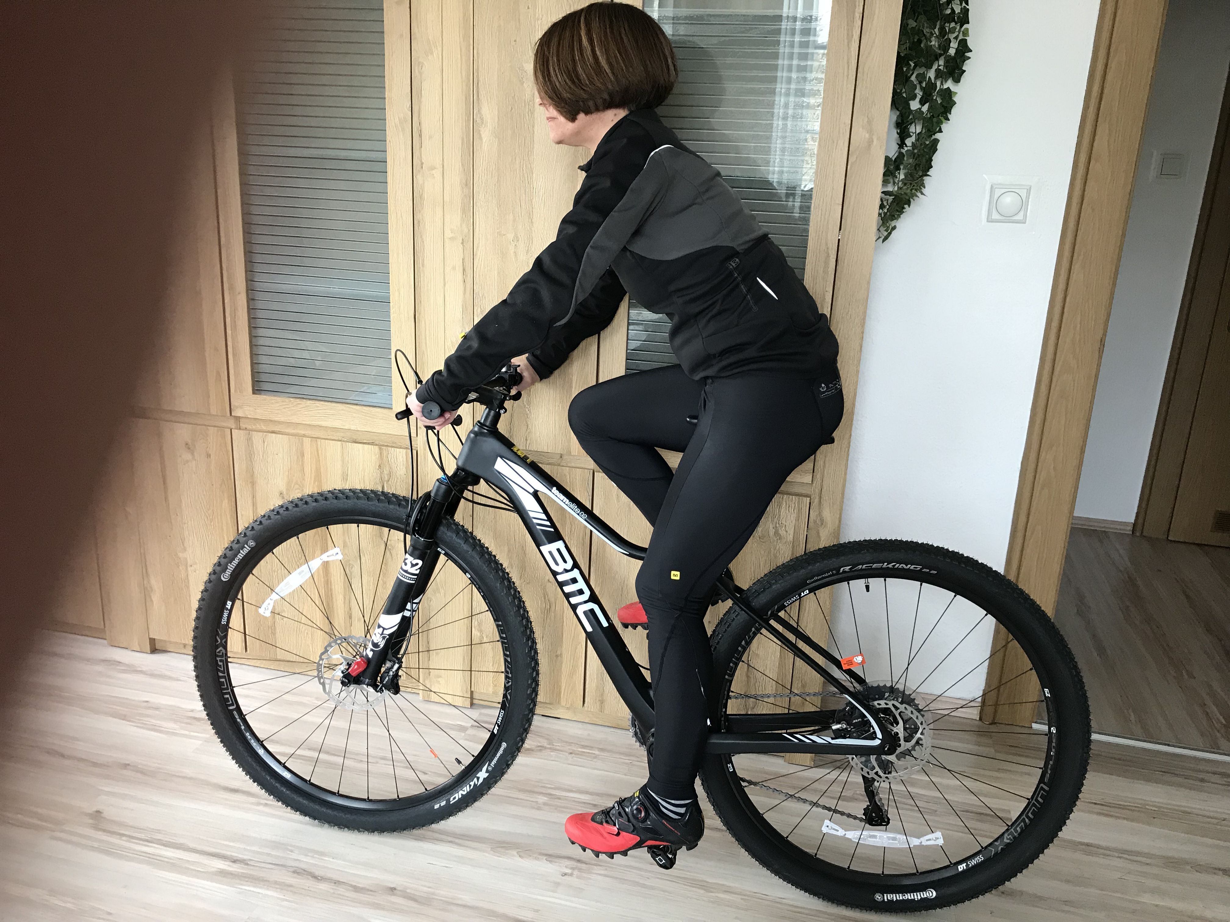

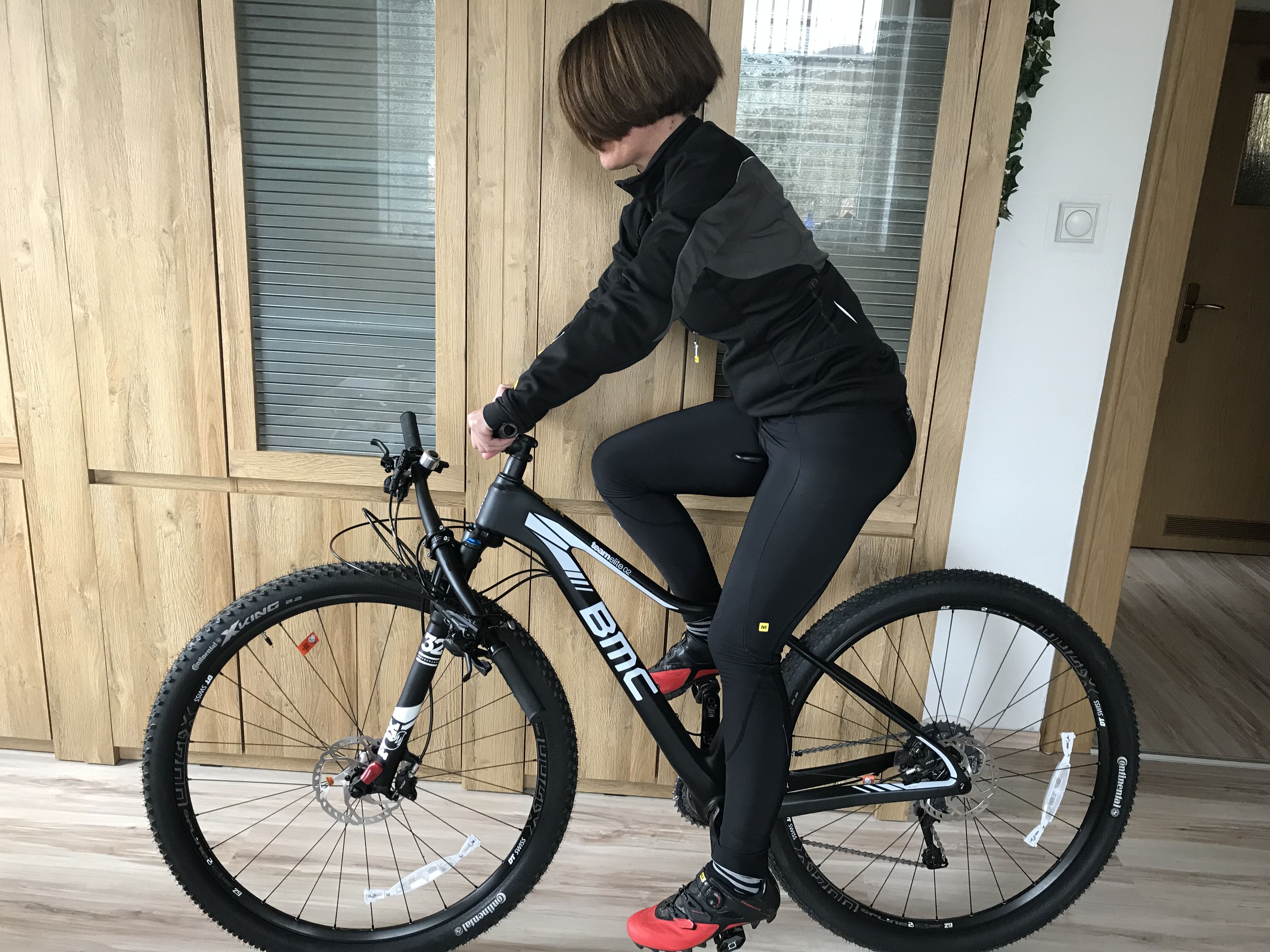

Das Rad ist da, alles unversehrt, bis auf das die Gangschaltung in keinster Weise eingestellt ist.
Aber irgendwas passt da nicht laut Fotos (finde ich)... Fahren kann ich ja draußen damit nicht. Könntet ihr euch bitte mal die Sitzposition anschauen ?
Ich würde den Sattel einen 5-10mm nach hinten schieben und einen +15/+20 mm Rizer montieren, eventuell auch einen 10mm längeren Vorbau. Ein passendes Rad für Mädels zu finden ist immer schwer, hier wäre vielleicht ein M besser gewesen, damit sie nicht so gedrungen auf dem Rad sitzt. Mit den Anpassungen oben könnte sie aber schon zurechtkommen...

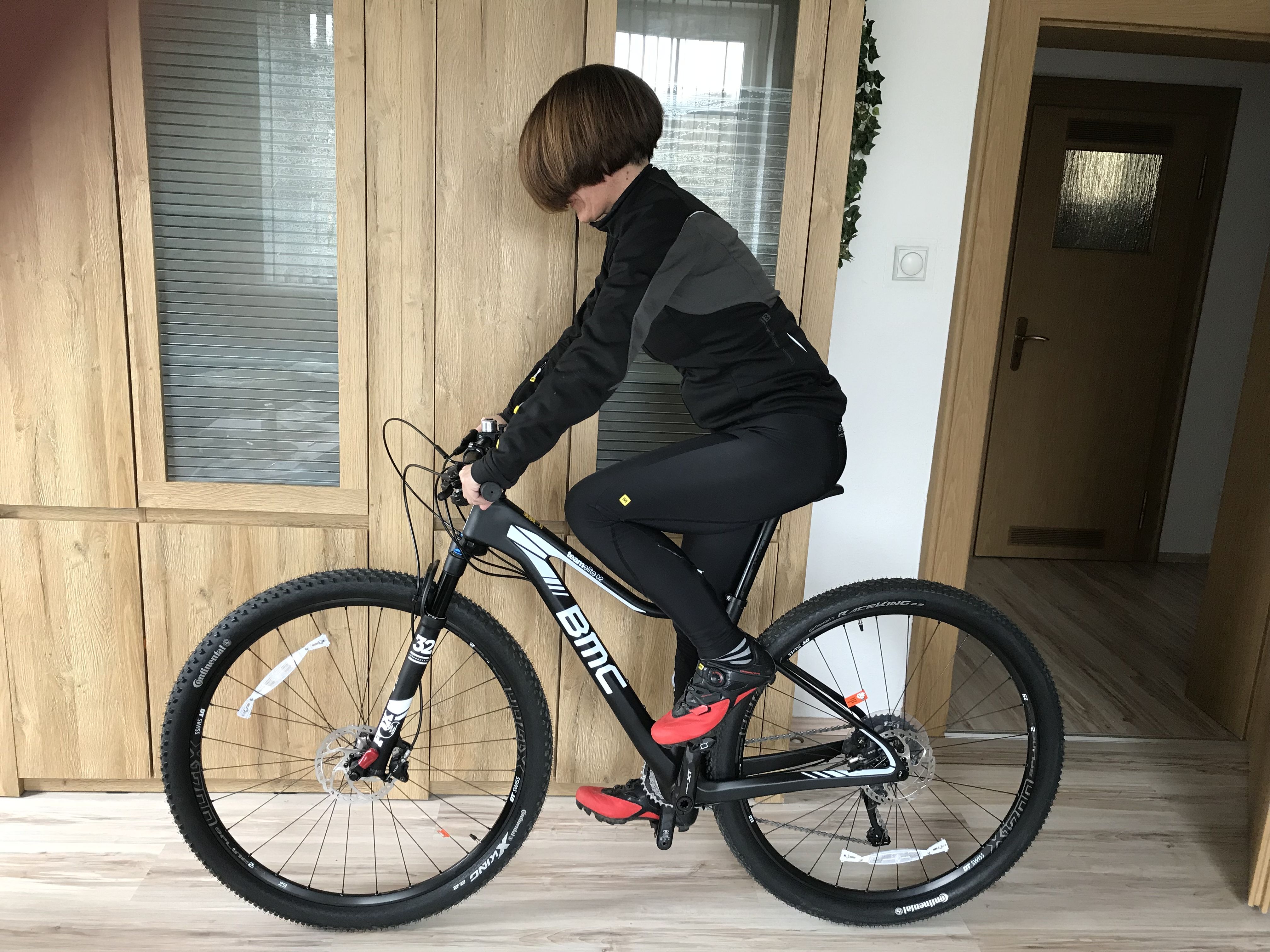

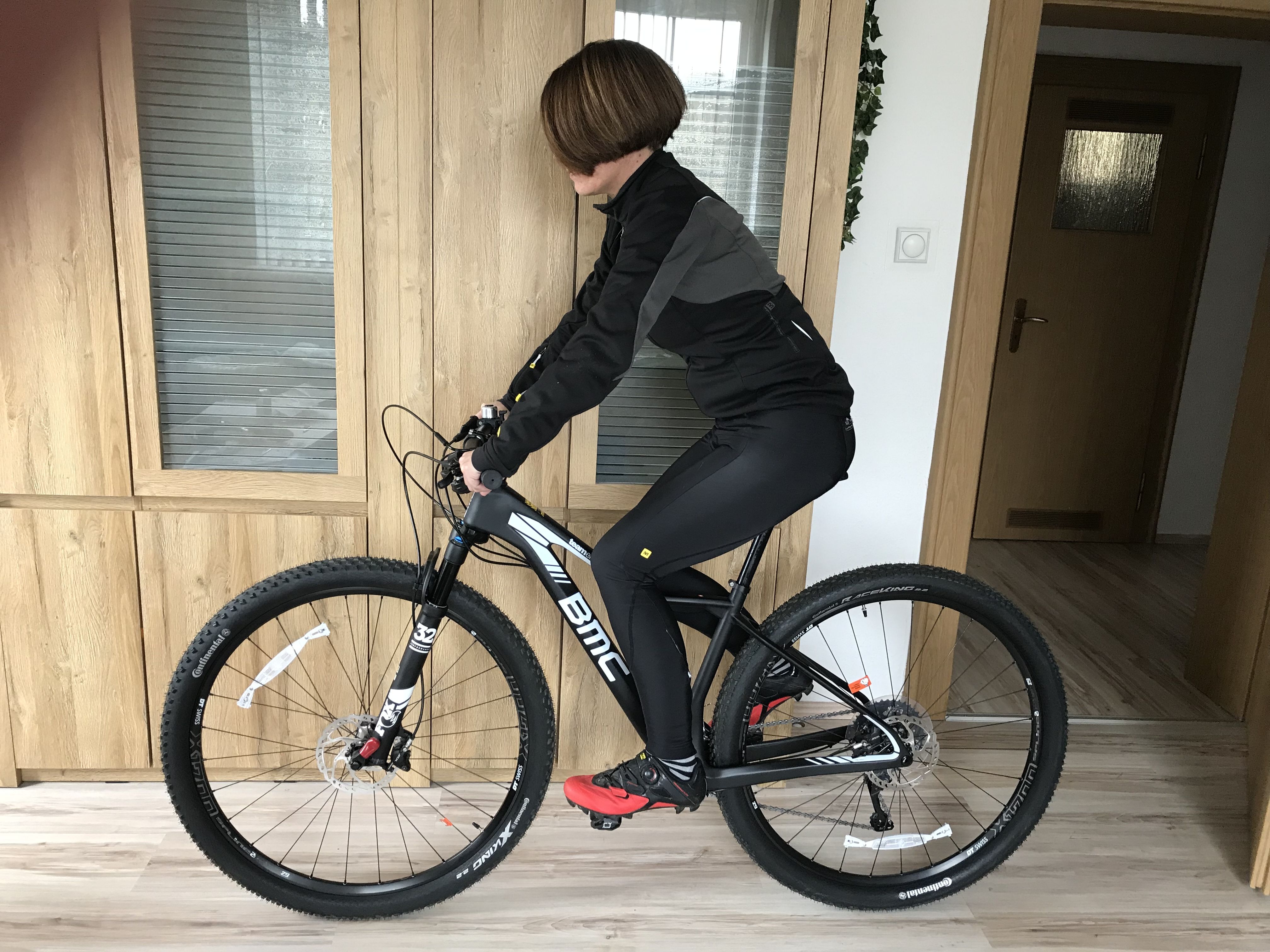

So, oben wie beschrieben gemacht. Anbei neue Fotos... Oder doch besser S?
@Tiri
MEINE Meinung dazu
Ich finde die Position jetzt soweit ganz okay.
Du sitzt immer noch sehr weit hinten - man sieht viel von der Sattelspitze- vielleicht den Sattel noch etwas zurück.
Aber es kann sein es kommt nur von der nun statischen Haltung
Mach dich aber nicht verrückt - die ersten Kilometer draußen werden dir Feedback geben.
Wenn möglich bei der 2-3ten Ausfahrt jemand dabei haben, der Ahnung hat, dich beim fahren beobachtet und dir dann ne Aussage oder Tipps zur Position geben kann.
Ich bau seit Jahren Räder auf für mich - stell alles nach "bewährten" Maßen ein - und doch muss nach den ersten Ausfahrten immer etwas verändert werden.

Wenn du draußen fährst hast du bestimmt auch die Arme nicht so durchgestreckt, wie nun auf den Fotos, mit wohl anlehnen am Schrank.
Das macht die ganze Haltung dann auch dynamischer.
Zum Bike selbst - ich versteh nicht wie man heutzutage Bikes ausliefert, wo die Leitungen oft noch viel zu lange sind, siehe erste Fotos.
Nicht jeder kann Leitungen kürzen und Bremsen entlüften.
