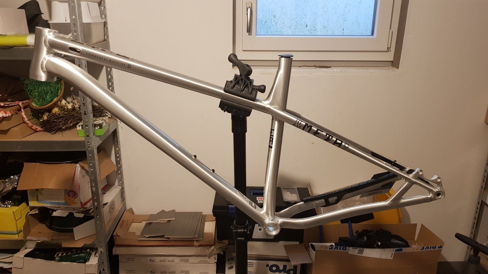

Endlich. Es kann losgehen. Commencal Meta HT, Größe L, 140mm Gabel, soll erstmal 27,5".

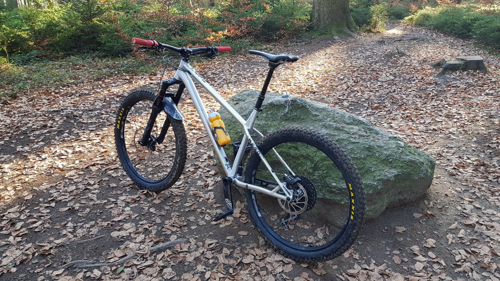

So jetzt noch ein paar Bilder im Gelände. Bin jetzt 2 Jahre ein Carbon Hardtail gefahren und muss echt sagen das Alu Hardtail fühlt sich viel geschmeidiger an. Bei weitem nicht so hart.
