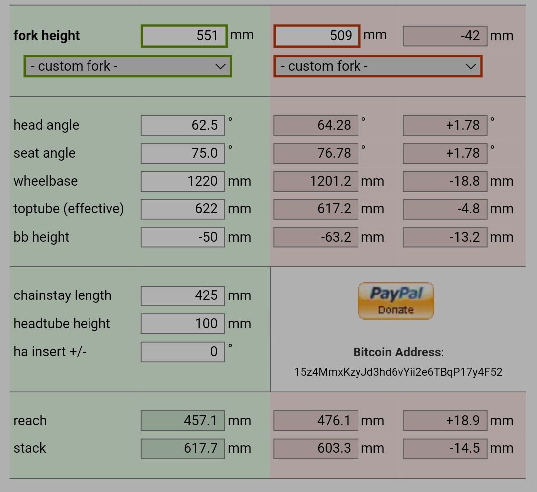

Dazu hab ich auch noch eine Theorie anzubieten. Am Fully bleibt der LW beim Einfedern ja fast gleich, und beim HT wird er steiler. Besonders bergab, mit Gewicht auf dem Vorderrad. Daher wird der Unterschied zw 65º LW am Eccentric und 64º am Fully in der reellen Fahrsituation wohl eher 2º oder mehr sein, und das front center am HT wird doch merklich kürzer als am Fully -> mehr Grip am VR?
Jap SAG ändert so es ziemlich alles, LW, SW, Reach, BB Drop... Exemplarisch einfach mal für 29er 140 Pike an meinem.
Cool Danke, bei den meisten Zahlen lag ich vom Gefühl nahe dran. Hast mal einen Link dazu?
Haut das hin mit dem SAG -42mm an der Gabel. Erscheint mir etwas hoch. Dachte mal bei mir was mit 20mm weniger gemessen zu haben im Sitzen, was mit dem Stack wieder passt.
Bin mir nicht sicher, aber ich glaube da ist ein Fehler in der Rechnung.
Beim SAG geht deine Gabel mit 65° in den SAG, BB Drop wird tiefer, mehr Reach, steilerer SW und LW. Aber der Radstand verändert sich nicht. Der verändert sich in deiner Rechnung durch die kürzere Einbaulänge. Aber im SAG geht die Gabel nicht 42mm im 90° Winkel nach unten sondern im 65° Winkel.
Somit dürften die Werte falsch sein nach in meinen Augen. Bin mir aber selbst nicht zu 100% sicher.
Hab mal meine mit ca. 20% SAG im Sitzen an der Gabel gemessen, im 90° Winkel sollten das 20mm gewesen sein bei der 140mm Yari/Lyrik.
Ich habe da tatsächlich nur gerechnet und nichts gemessen. Also Einbaulänge abzüglich den 30% SAG der Gabel. Wie das Programm rechnet weiß ich natürlich nicht.
ob das Programm dann mit 90° oder den 65° rechnet bin ich überfragt 🤷
Schätze aber das der Unterschied da nicht so gravierend sein sollte.
