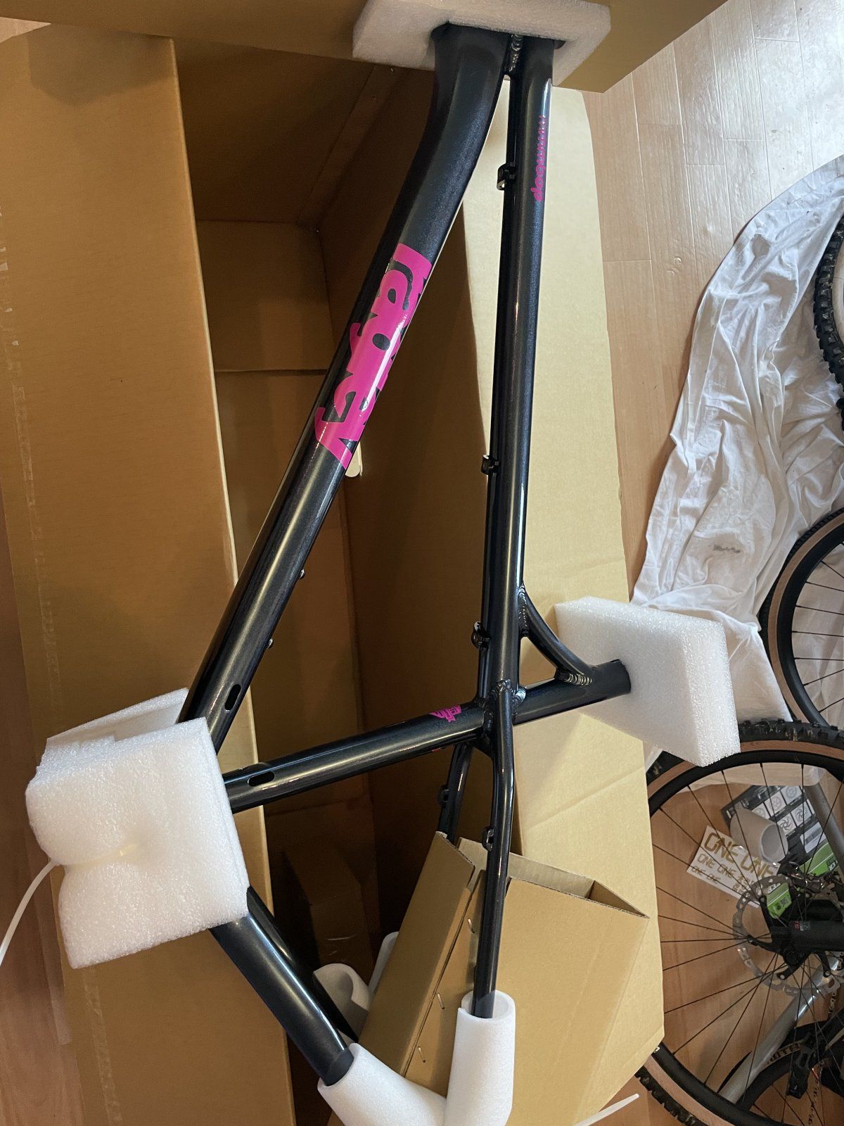

So, Rahmen ist da! :)
Is mein erster Aufbau und werd nach und nach die Teile bestellen und einbauen. Farbe ist wirklich sexy in echt!
