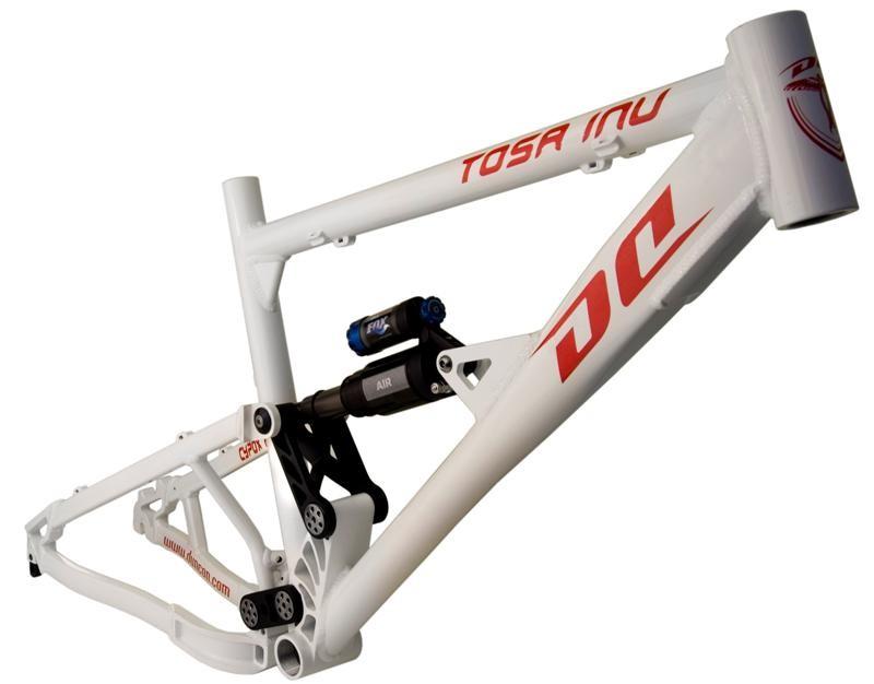

@prams: Das Tosa Inu wiegt leider in 17,5" und ohne Dämpfer, ganze 3,9 kg. Ist dann für ein Endurobike doch etwas zu viel. Ansonsten stimmt die Qualität bei Duncon und wenn man direkt in polen bestellt, gibt es die Rahmen sehr günstig.

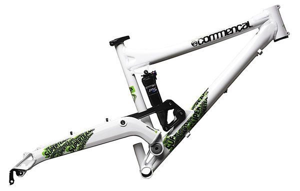

Bin heute das Commencal Meta 666 probegefahren. Hat mir sehr gut gepasst, schöner handlicher Rahmen, geht noch besser bergauf als das Spicy trotz nicht absenkbarer Gabel und bergab fühle ich mich ebenfalls sehr wohl drauf :)
Den Rahmen gibt es im Moment für 980€
Jedenfalls habe bin ich nun sicher das es ruhig 160mm für meinen Einsatzzweck sein dürfen, wenn Morewood dann werde ich doch das Mbuzi nehmen. Ich würde zu gerne noch eines probefahren :(

Ich habe mich nun entschieden und gerade einen Commencal 666 geordert, die Testfahrt hat mich überzeugt und preislich ist der Rahmen im Moment unschlagbar.
