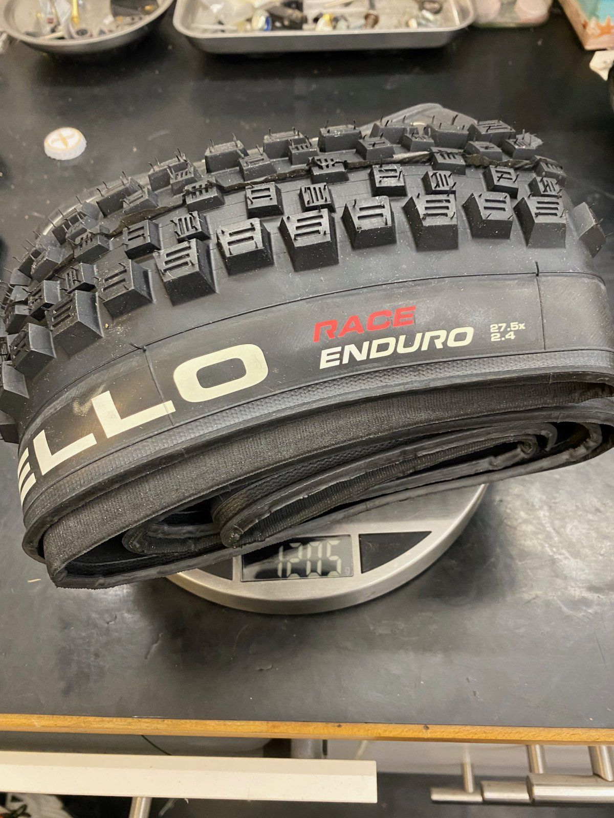

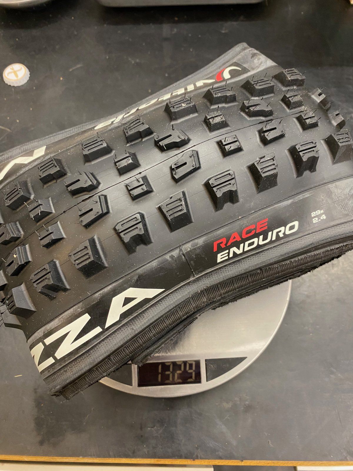

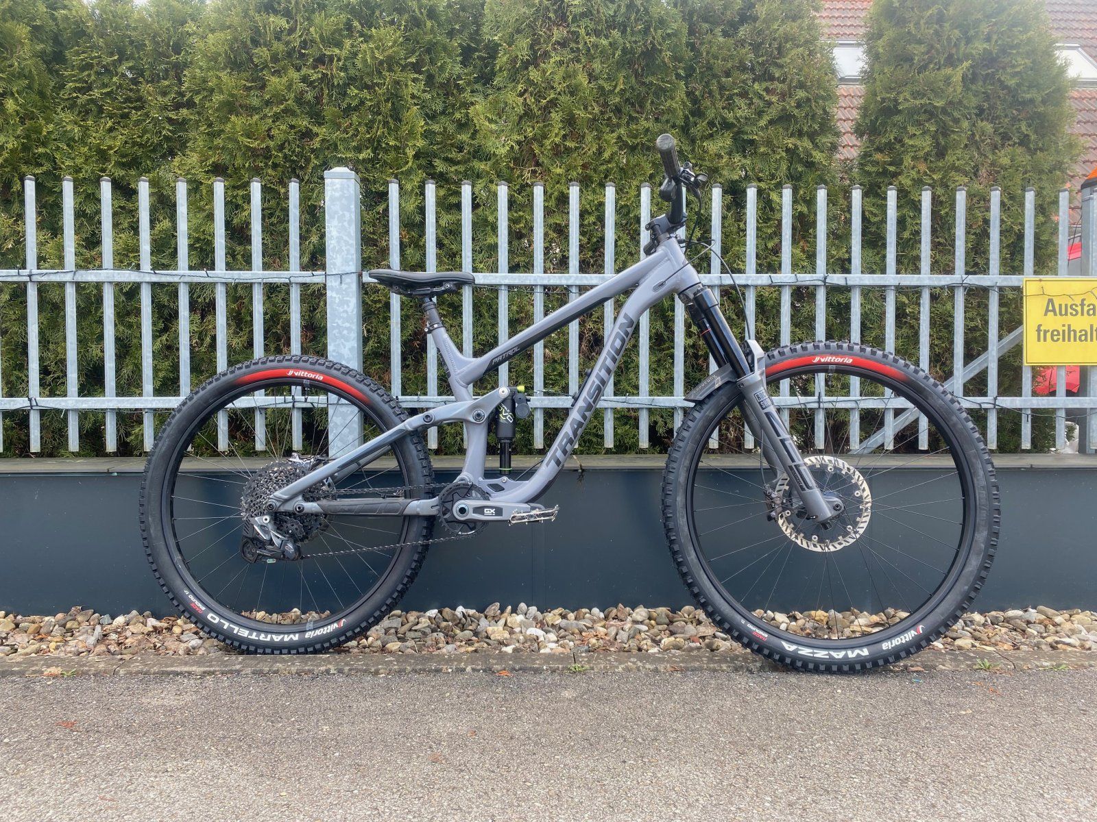

Heute mal die erste Runde mit Vittoria Mazza Enduro Race 2.4 und Martello Enduro Race 2.4 gedreht und bin sehr angetan. War recht matschig heute, der Mazza an der Front war super grippy und hat mir sehr gut gefallen, der Martello hat mich auch positiv überrascht, klar setzt er sich schneller zu, aber war am HR im positiven Sinne unauffällig.
Die weiche 1C Mischung hat eine schöne Dämpfung und sehr viel Grip im nassen, Trocken steht der Test noch aus.
Die Karkasse ist deutlich weicher als die der DH-Contis die vorher drauf waren und braucht ca. 0.1-0.2 mehr Druck, wobei ich das noch nicht genau sagen kann, weil die Geschwindigkeiten heute nicht super hoch waren...
Da ist bestimmt ein bisschen new tire effect dabei, aber haben heut sehr viel Spass gemacht.
Rollwiderstand im Gelände auch nicht anders als die Contis (Argotal SS DH und Kryptotal S DH) auf Asphalt auch ungefähr gleich, also keine Rollwunder... war aber eigentlich auch klar, ich hatte schon befürchtet dass die supersofte Mischung am HR noch deutlich schlechter rollen würde.
Breiten und Gewicht (nach der heutigen Tour):
Mazza: 60mm Karkasse / 62mm Stollen @1329g / 29"
Martello: 60mm Karkasse / 59mm Stollen @1205g / 27.5"
