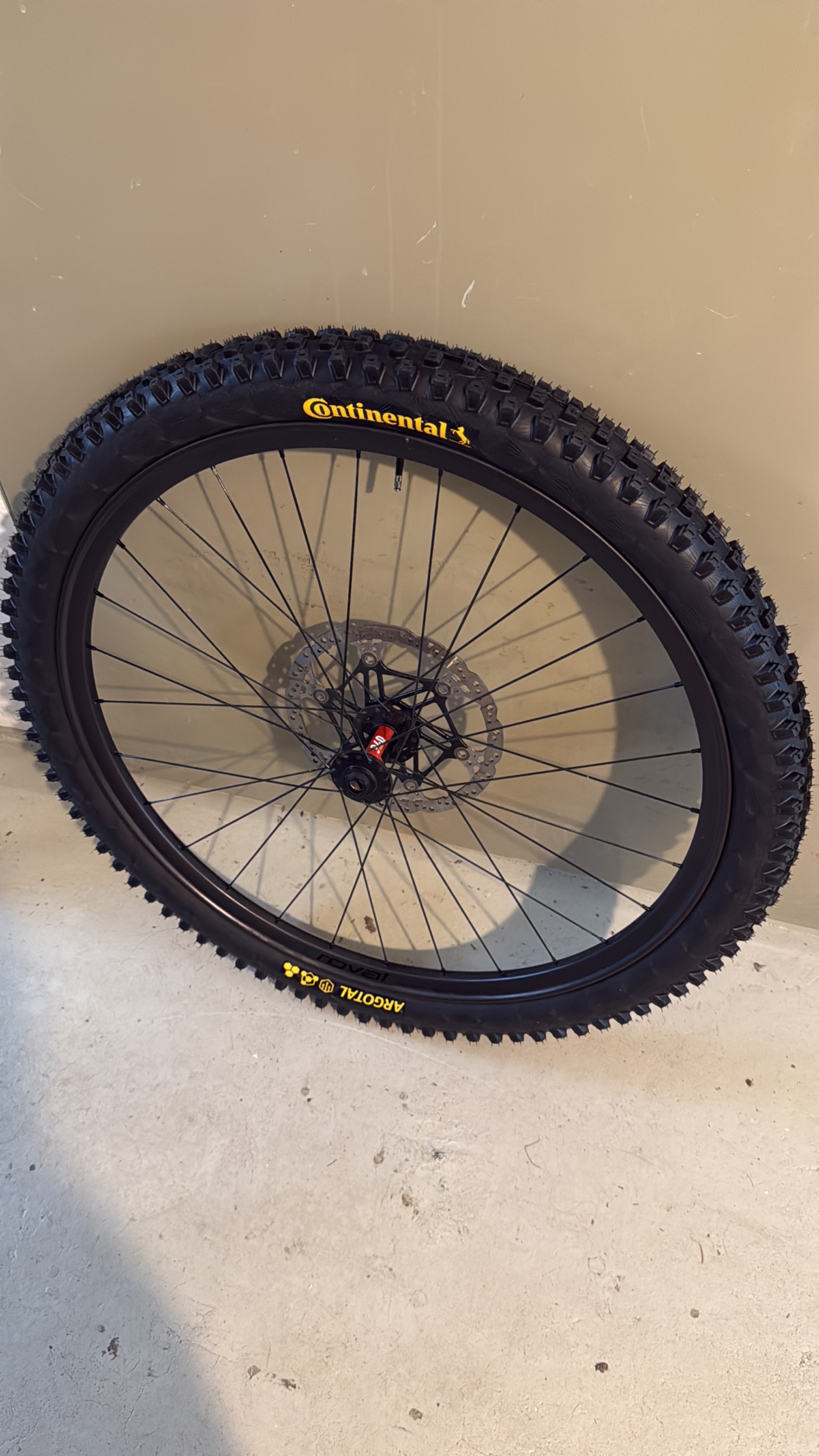

Noch besser als der Assegai? Den fand ich ja schon echt geil und war ehrlich mein noBrainer. Aber da der jetzt fertig ist, wollte ich jetzt einfach mal was Neues. Die Hoffnung, dass er mithalten kann, war aber schon da. Vor allem im nassen, da der Conti halt offender ist
Ja, find ich schon. Auch Albert kann das besser als der Assegai...aber das ist meine Meinung. Da hängt ja viel mehr hintendran wie Fahrstil, Fahrwerkseinstellung etc...
Argotal ist doch eher vergleichbar mit dem Shorty oder High Roller?
Wüsste nicht warum der bei gleichem Anwendungsbereich auf einmal magisch so viel besser gehen sollte als ein Assegai, da wär doch der Kryptotal die bessere Wahl?
Das stimmt, um die zu vergleichen wollte man den Krypto ranziehen.
Aber selbst der Argo mit dem offeneren Profil lief besser mMn als ein Assegai

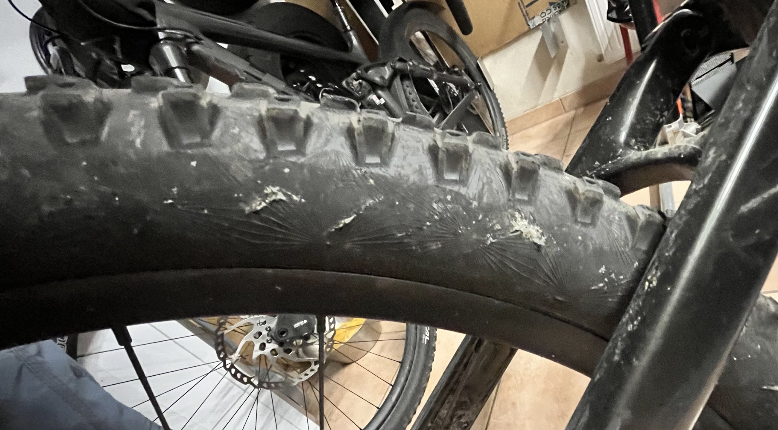

Bei mir ist er jetzt gerissen.

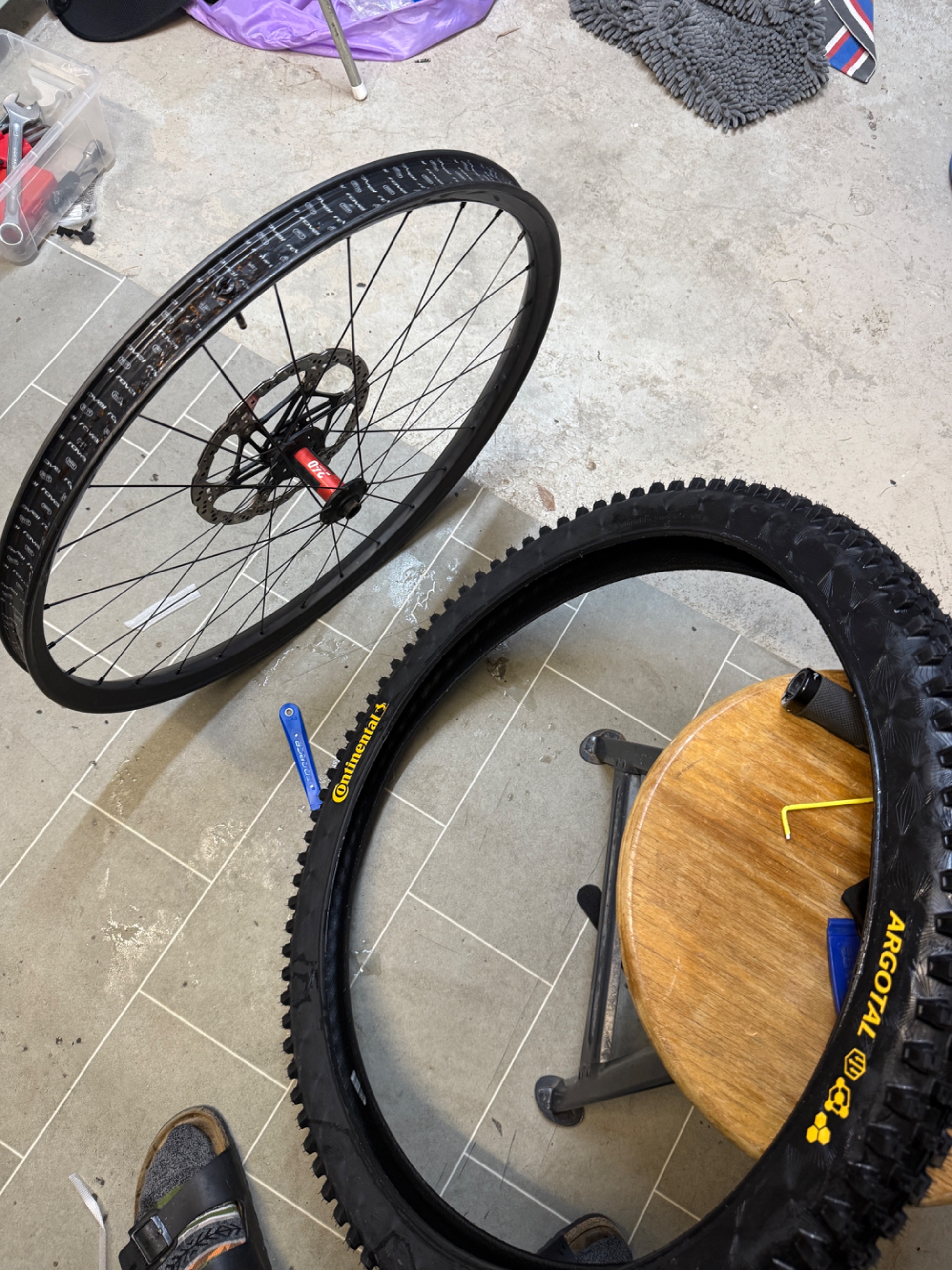

Jetzt versteh ich die Aussage. Stand jetzt läuft er noch gar nicht, und mir Schmerzen die Finger immer noch.
Felge ist ne Roval HD von Spezi.
Ich musste das Ventil etwas lose drehen, damit mir der Platz in der Felge gereicht hat, dass ich den Reifen überhaupt drauf bekommen hab. Dabei hab ich schon 2 Schwalbe Reifenheber verbogen. Als das Ding dann ganz drauf war, ist zu allem glück das Ventil komplett in den Reifen rein gerutscht. Und jetzt stehe ich vor dem Ding, und bekomm ihn nicht mehr von der Felge. Jegliche Reifenheber die ich habe, bekomme ich entweder nicht zwischen Reifen und Felge, oder sie verbiegen sich einfach nur.
Ist ja schön wenn Reifen straff sitzen, aber das ganze sollte sich ja schon montieren und demontieren lassen. Oder hab ich irgendwas verpasst, und man braucht seit neuestem ne montiermaschine wie bei Autoreifen 🤨
Ich hab mir jetzt mal andere Reifenheber bestellt. Aber wenn das net funktioniert, dann is halt echt die Frage was ich dann mach.

Die Roval Felgen sind da wohl irgendwie Scheisse … hatte ein ähnliches Drama mit den WTB Tough Karkassen am Stumpi meiner Frau. Auf meine Newmen und DT Felgen sind die Dinger immer easy drauf gegangen

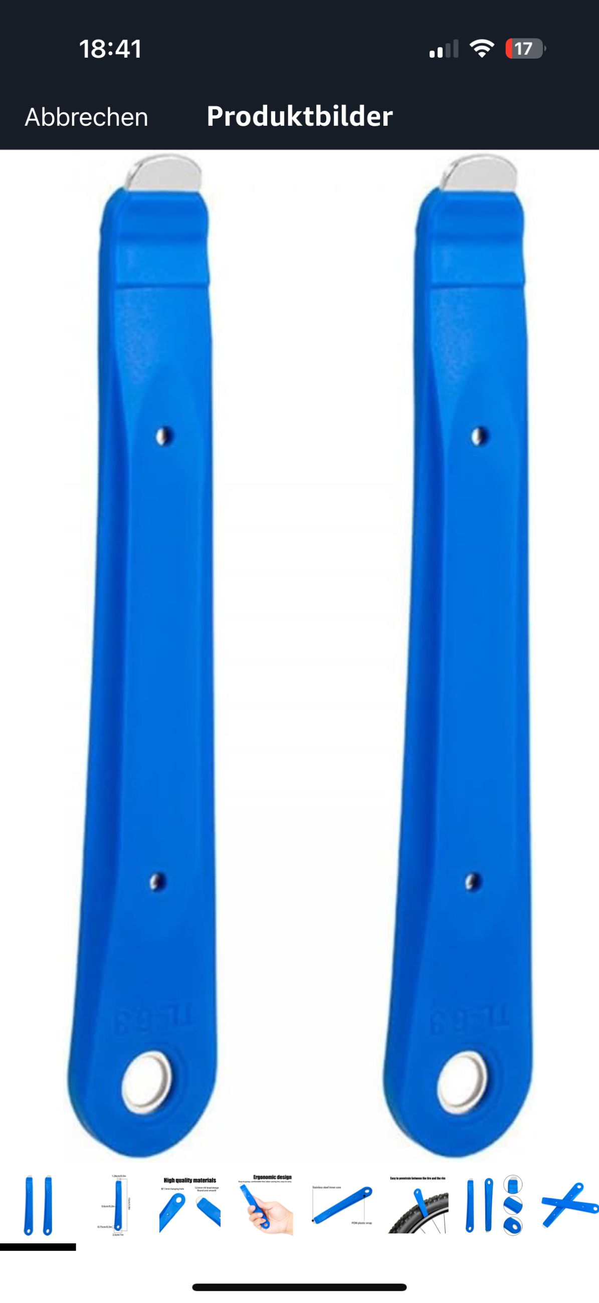

Ich habe seit Jahren Kunststoffheber mit Stahlverstärkung von Amazon im Einsatz und kann die nur empfehlen
Ich küre mich jetzt selber zum Meister der Reifen (de-) Montage. 1 : 0 für mich 💪🏻

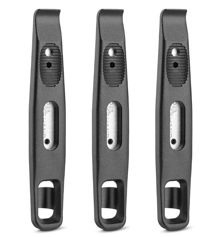

Reifenheber hab ich mir so n Nachbau von den Verstärkten Parktool bestellt. Mit denen hab ich das Ding wieder runter bekomme.
das ging mit denen jetzt auch. Das ding ist halt, wenn man da mal ne panne haben sollte, brauch ich auf tour wohl net versuchen nen Schlauch einzuziehen
Nee aber das hatte ich bei einigen Felgen/Reifen-Kombos schon. Da hab ich mir beim Aufziehen schon gedacht „sh**wenn mir der mal unterwegs hochgeht…“
Big Betty Gravity auf EX511 war auch so ein Fall

Der Wild Enduro war schon ein guter Hinterreifen, aber Aufgrund der Riss-Problematik würde ich den jetzt nicht gleich wieder nehmen.
