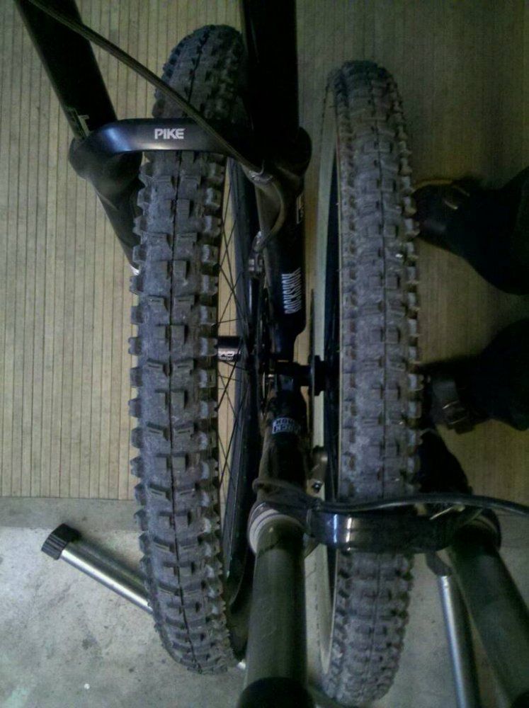

hat jemand schon die onza ibex in 2.4 und 2.25 ausprobiert und kann diese vergleichen?
brauche was neues am HR das etwas weniger volumiös ist als der Ardent der jetzt drauf ist (zu wenig Platz zum Rahmen an den Ecken der Seitenstollen) aber vom Gripp her mindestens so gut ist. Dachte daran mal den ibex 2.25 auszuprobieren, jedoch befürchte ich, dass das schlanke Ding dann gripp-technisch nicht so der Hit sein könnte... 2.4 ist schon wieder arg voluminös. und gehen die reifen tubeless?
Hier beide im Vergleich. Ibex 2.4 und Ibex 2.25
Gesendet von meinem Uralt Handy
Tubeless war kein Problem, aber der Reifen taugt m.E. nur für trockenenes und nicht zu rumpliges Terrain. Hatte den letztes Jahr drauf, weil mein Hinterbau leider auch recht schmal ist. Aber Vinschgau hat der Reifen nicht überstanden, durch das geringe Volumen hat er eine Felskante nicht überlebt.
2.4 und 2.25 sind nicht vergleichbar, 2,4 ja 2,25 nein. die feuchteigenschaften sind so wie ardent und alle anderen nicht weichen reifen. also gut machbar. das profil setzt sich nicht zu und ansonsten fährt man halt mehr wenn es trocken ist. fahre ihn kombi mit einem rock razor. also ganz klar eher trocken und eher harte bis weiche böden. tritt sich gut bergauf und fährt sicher mit viel kurven und bremsgrip bergab und das beiden meisten bodenverhältnissen. ein super weich dhf nützt zugesetzt halt auch nichts auf wurzel,m stein etc.
