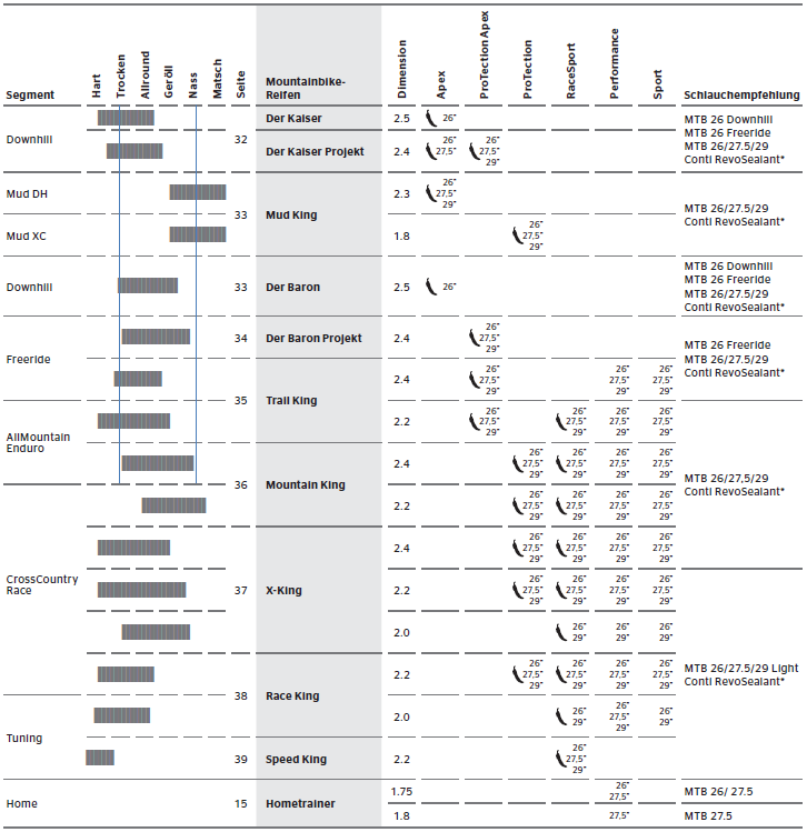

Oh, Conti hat ne neue Homepage! Nicht gerade übersichtlich, aber was mich wundert, der 2.3er Baron taucht nicht mehr auf... Wurde der durch den 2.4er ersetzt?!?
Der Kaiser Projekt taucht nur als 26er auf und der MK2 Protection als 29er ist gar nicht zu finden...
Ich hoffe ja, dass einfach noch nicht alle Reifen eingepflegt sind, ansonsten hat Conti für 2016 zwar ein paar nette Reifen in Programm aufgenommen, aber dafür auch einige rausgeschmissen...
Dafür gibt es beim Einsatzspektrum des 2.5er Barons nur den 2.3er aufgeführt. Da scheint noch einiges durcheinander zu sein ^^
edit: auf der engl. Seite jedenfalls, auf der deutschen steht nur der 2.5er...

Das hatten wir ja schon mal... ;) Ich fand die Queen am 26er schlechter als den MK2 jetzt am 29er. Bei der Leistung im Feuchten/Nassen/Matsch ist der MK2 aus meiner Erfahrung auch näher am alten Baron als TK bzw. Queen. Conti positioniert MK2 und Baron auch recht ähnlich, insofern wird das meine persönliche Kombination, wenn der Baron irgendwann mal erschwinglich geworden ist...
Wobei die Ausrichtung des "alten" Baron so gar nicht in das Bild passen will...
Ich meinte auch die Protection Lage, die hat der kleine Baron nicht. Apex haben alle, das stimmt. Ich fand den 2.3er auch immer super. Den mit dem Volumen vom neuen 2.4er und ich hätte den auch sofort gekauft.
