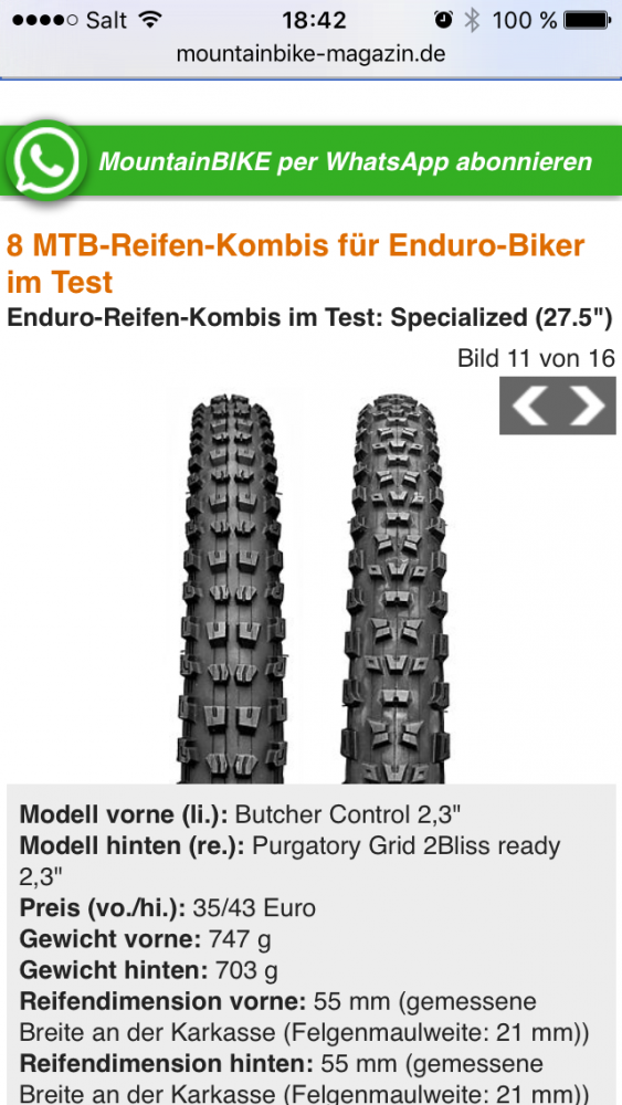

Ist zwar nicht der gesuchte Test aber trotzdem danke,den RW des dhr 2 hatt mich schon lange interessiert.
Der Maxterra hat ja im Center sogar ne härtere als der Maxpro.
Fährt das hier jemand?
Den Butcher fahre ich gerne unter trockenen Bedingungen auf Waldboden am 29er Enduro. - TOP
Mit dem Purgatory Control hatte ich hinten bei Steinfeldern zuviele Durchschläge - die Grid Karkasse sollte da aber besser sein.
