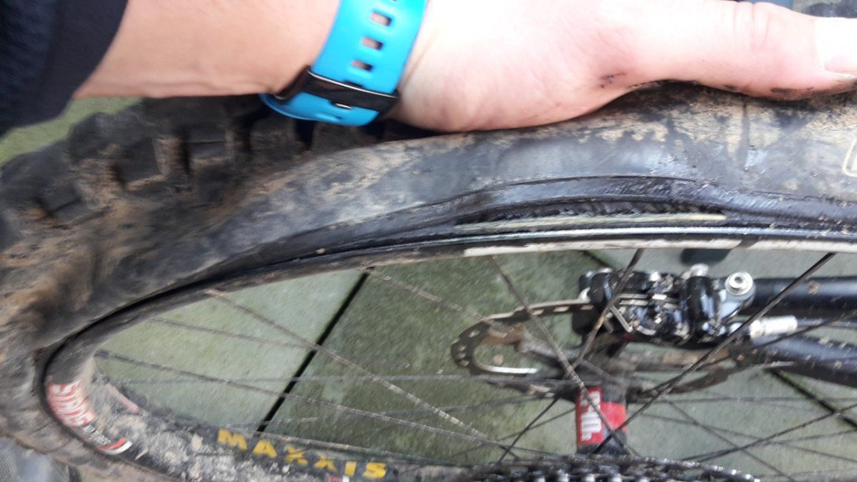

Nachdem mein Maxxis DHR II am HR unerwartet am Wulst gerissen ist, bin ich nun beim überlegen, welchen Mantel ich mir für die feuchten/kalte Tage für das Hinterrad gönne. Dachte da an den MM in SG (Trailstar). Jedoch schreckt mich der Rollwiederstand des MM am HR ein wenig ab! Oder ist dieser doch nicht so schlimm gegenüber dem DHR II? Irgenwelche alternativen? Am VR fahre ich zurzeit noch den MM und bin beim überlegen mir den Maxxis Shorty zuzulegen...

Hier mal ein Foto vom Mantel. Die neue Flow MK3 scheint an der Innenseite des "Hooks" richtig scharfkantig zu sein.

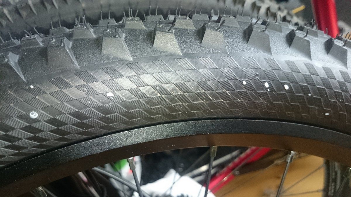

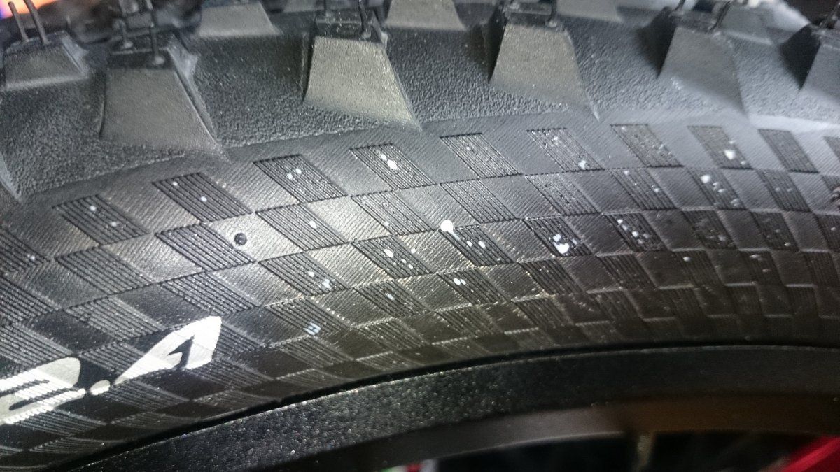

Interessant, ich hatte genau das gleiche Problem mit einen Nigel Nagel Neuen 26er Conti X King 2.4 in Verwendung mit DocBlue.
Habe ein Reifen nicht Dicht bekommen, hatte mich gewundert das nach paar Stunden immer Platt war aber keine Dichtmilch ausgetreten/Sichtbar ist. Hatte dann mal den Reifen auf 2.5 bis 3 Bar aufgepumpt und an beiden Flanken trat an vielen kleinen Löchern Dichtmilch aus.
Bei Conti angefragt, die haben von so einem Problem bisher nix gehört.

habt ihr die milch richtig verteilt? Hab meinen baron ein paar mal wie ein basketball "gedribbelt" und gleichzeitig gedreht. Jeden tag ein mal gemacht und gut war. Vlt auch zu wenig milch oder nichts von dem groben anteil der milch? Denkt dran, das ist eine suspension.
auf den bildern sehen die löcher auf jeden fall klein genug aus, damit das dichten müsste.
Hat von allen die schwitzende reifen haben jemand kein notubes milch verwendet. Sowie ich das verstanden habe nutzt ihr alle notubes milch. Ich habe das selbe problem und habe auch notubes milch. Komischerweise habe ich das problem aber nur am vorderreifen.
Ich benutze eigentlich Mariposa Caffelatex, das DocBlue ist beim Procore dabei und kam deshalb zum Einsatz.
Hatte die kleine 60ml Flasche Gut geschüttelt, ist auch nix in der Flasche zurückgeblieben. Alles Schütteln, hin und her, rauf und runter, 360 Grad Drehungen konnten den Reifen nicht Abdichten.
ok komisch, mach mal bissl mehr milch rein. Vlt hilfts. Ich benutz auch die stans milch und eigtl funzt die gut, hat sogar mal einen reifen snakebite abgedichtet. Aber das war mit dem ibex.

Ich hatte Stans, DocBlue, Bontrager, die Veltec-Milch und aktuell die neue Tune-Milch im Einsatz. Bei allen Produkten hatte ich bei meinen durchgewalkten Reifen den Flüssigkeitsaustritt, da konnte ich keine Unterschiede feststellen.
Allerdings habe ich die Reifen auch nie von innen saubergemacht, irgendwo hab ich mal die Behauptung gelesen, dass alte Milchreste die neu hinzugefügt schlagartig unbrauchbar machen sollen (von Schwalbe direkt sogar? Kann mich nicht erinnern). Vielleicht ist da was dran, aber abdichten tut es trotzdem noch, also wahrscheinlich eher nicht, oder nur bedingt.
Das wäre mir aber neu. Ich habe meine Reifen noch nie sauber gemacht und immer nur nach dem Wechsel frische Milch rein getan. Und bitte Probleme mit Undichtigkeiten gehabt.
Weiß da sonst einer was drüber?
