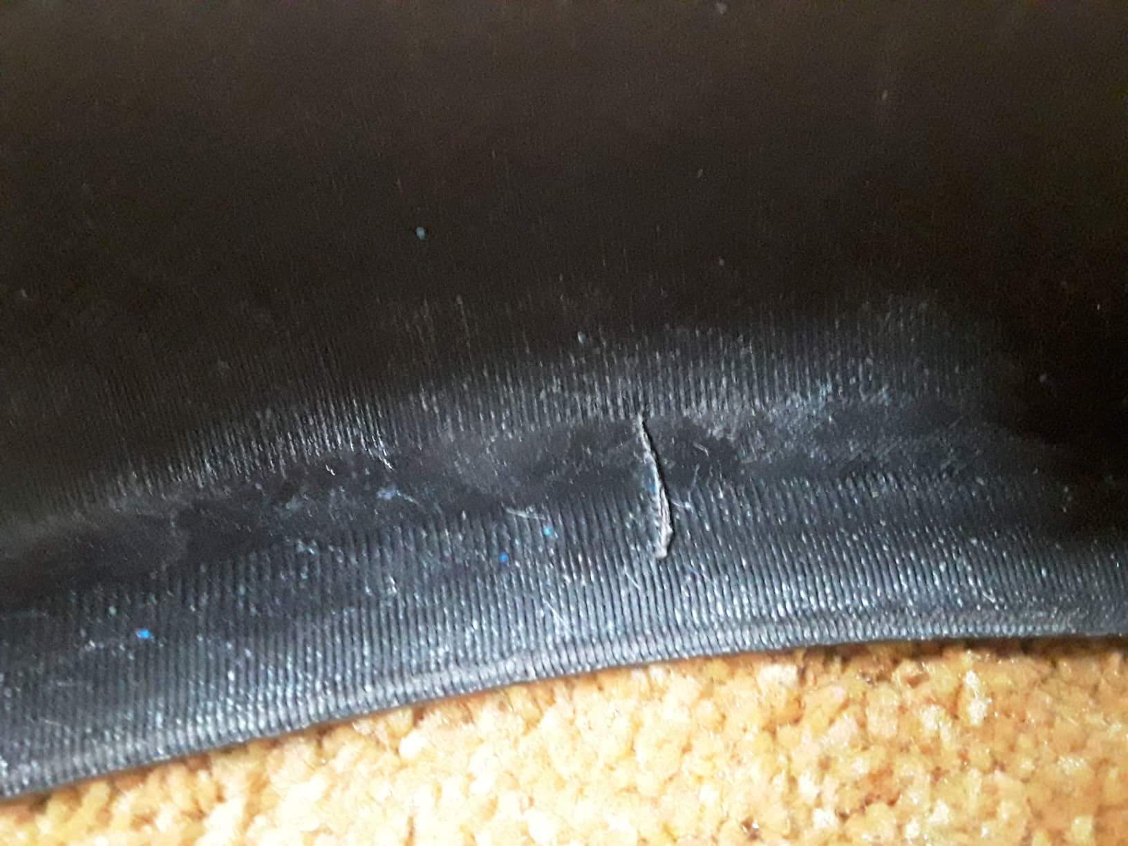

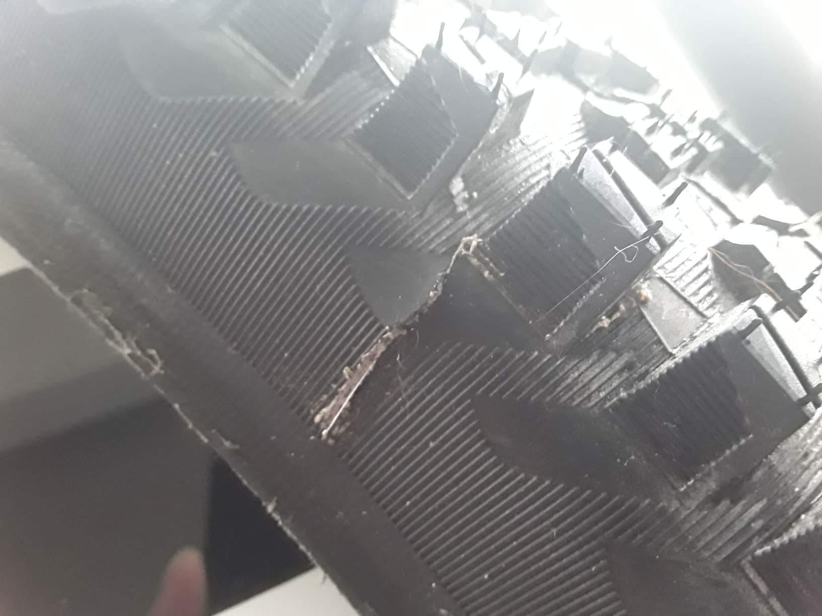

Wild Rock'R 2 Reifen 29x2.35 Gum-X
So sah der Reifen 5 min nach dem Aufziehen und der Einfahrt in Trail aus.
Deutlich zu erkennen, das die Seitenwand einfach gerissen ist. Der erste Reifen der derart kollabiert ist. Hat so ein Problem jemand schon gehabt.
@Michelin-Reifen könnt Ihr was dazu sagen? Weiter Bilder folgen nach Ausbau.
1.9Bar am Hinterrad mit Insert Cxiss Famo Single auf Felge mit 32mm IW
Der Reifen ist beim ersten einrollen in den Trail einfach kollabiert... Kein Stein, nichts Scharfes. Für mich ist das Michelin Experiment beendet. Schade der Reifen hat eigentlich einen echt schönen Eindruck fürs HR gemacht.
