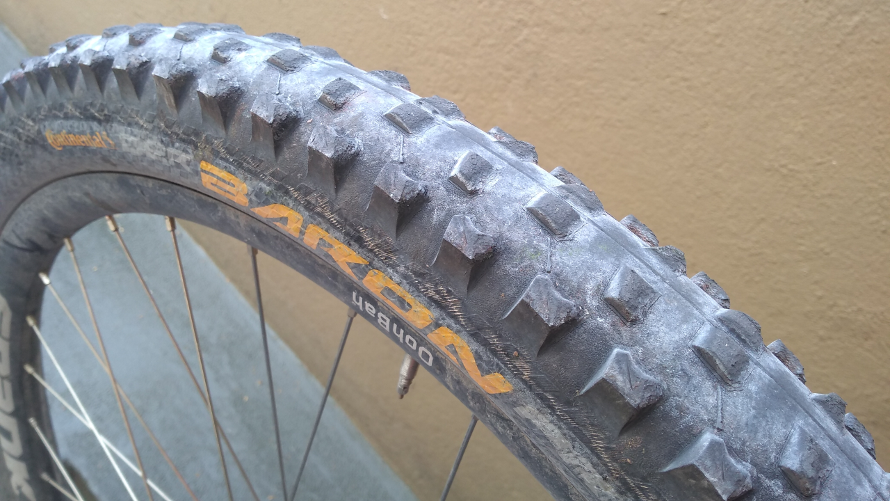

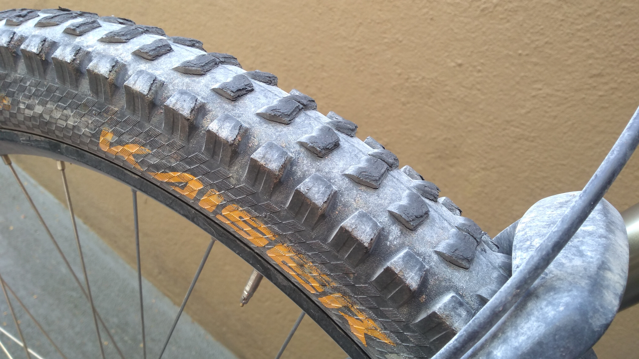

Ich komme ja mit dem Baron Projekt auch ganz gut klar, auch wenn er mittlerweile schon ziemlich runter gerubbelt ist.
Unterm Strich hat »Der Kaiser Projekt Apex« trotzdem, auf Grund der stabileren Karkasse, der weicheren Gummimischung und dem für mich universellere Profil, die Nase vorne. Selbst wenn ich das höhere Gewichts und das schlechtere Abrollverhalten mit einbeziehe. Schade, dass es diesen nicht in 29" gibt.
Das Verschleißbild beim Kaiser sieht bei mir etwas anders aus. Trotz des weicheren Gummis, bleiben die Bremsflanken kantiger. :ka:
Am Übergang Stollen - Karkasse zeichnen sich Risse ab, bisher keine Stollenabrisse.
