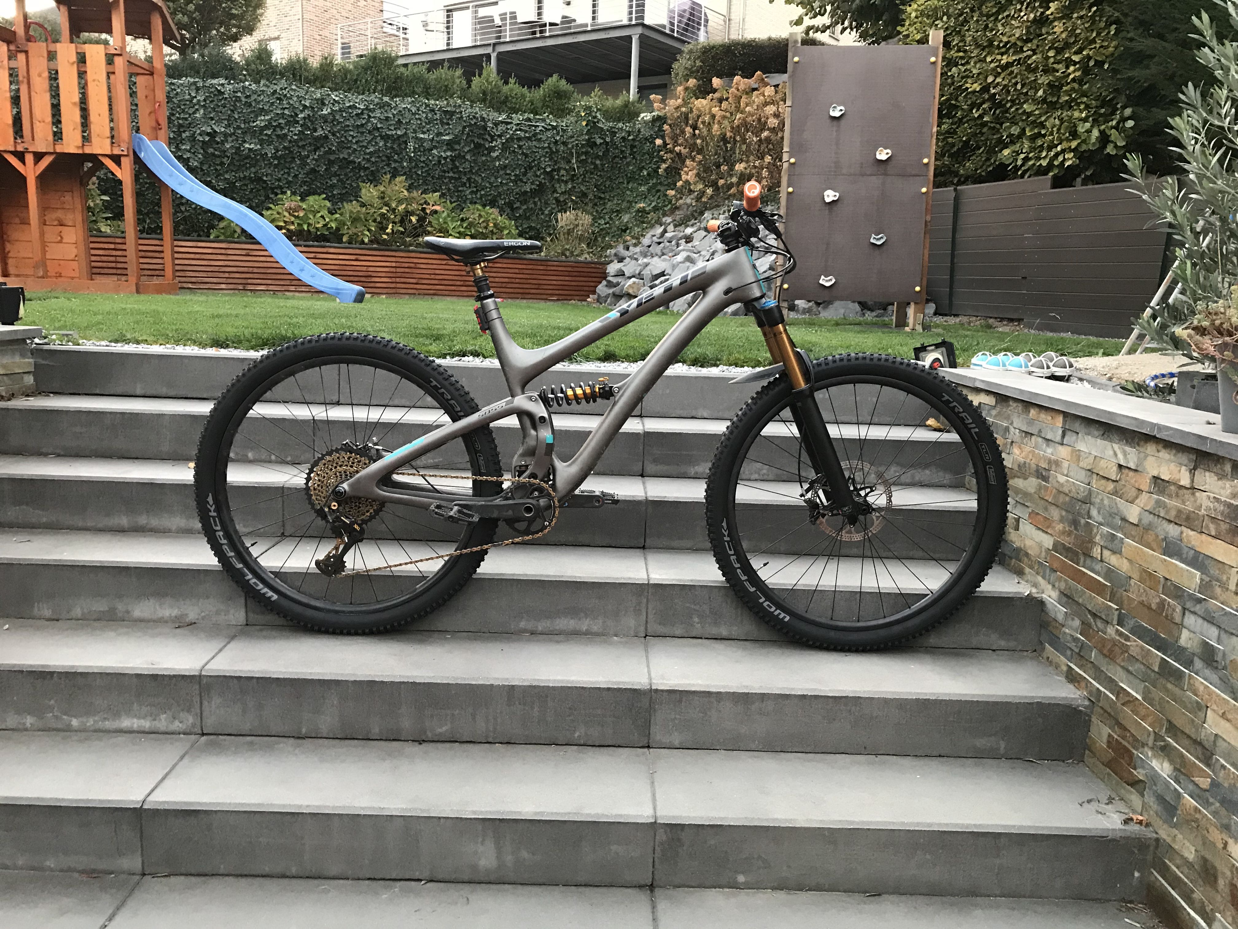

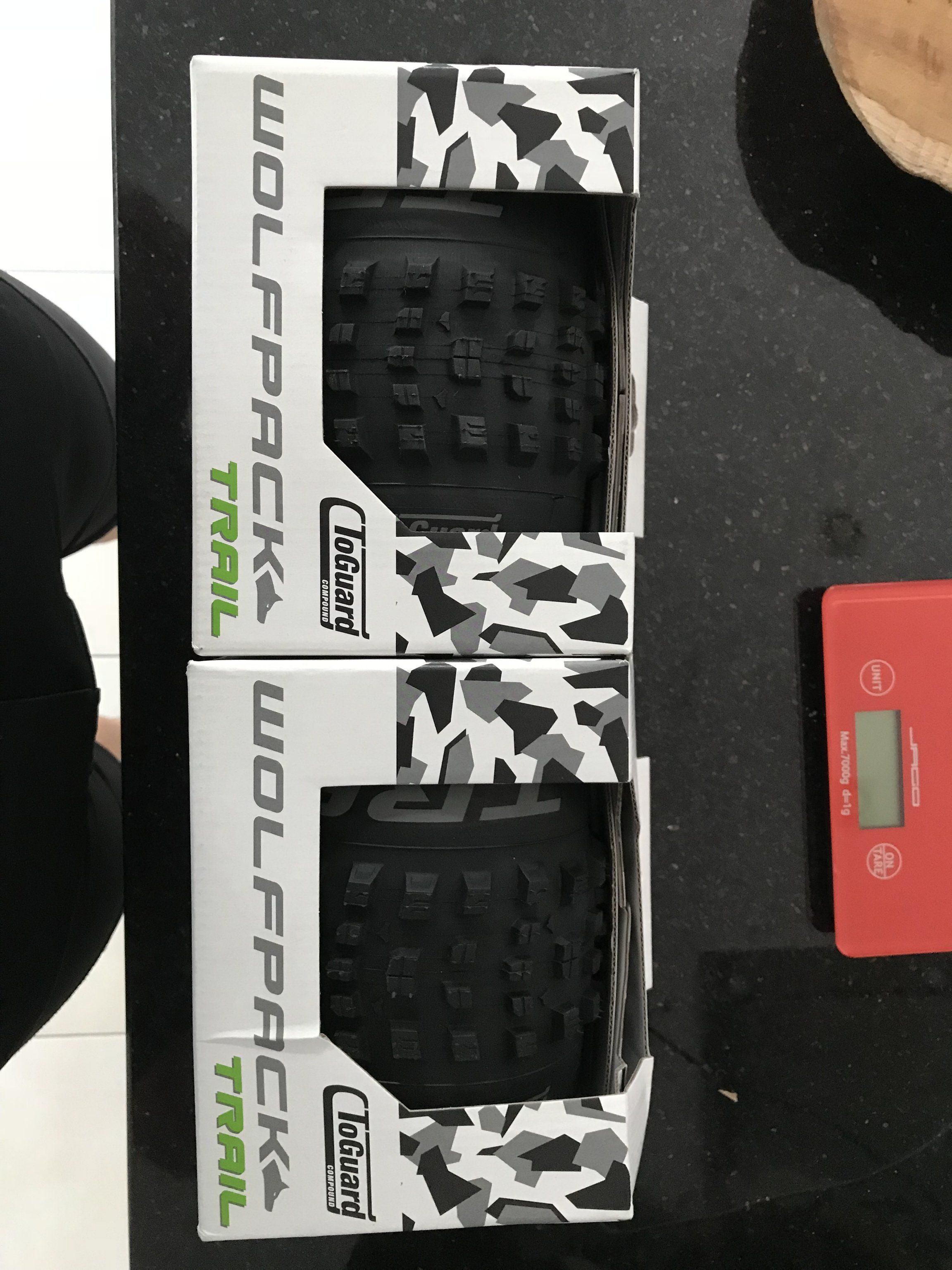

An heute wird der neue Wolfpack Trail getestet...
Gewicht liegt bei 770 Gramm, Karkasse füllt sich an wie die von meinem Kaiser, Gummi würde ich als weicher als bcc sagen...
Mal sehen wie die Tests ablaufen 5E972242-B158-41B1-A91D-AE4AA0013534.jpegE2255B25-6294-46A3-8457-12BD8E052ED2.jpeg

Wie soll ein Reifen bei ähnlicher Menge an Negativprofil ein gleichsteife Karkasse haben wie ein 230g schwererer Reifen.
Das bezweifle ich stark.
subjektive Anahme. Muss du ja nicht glauben. Schreibe nur rein was ich empfinde ohne wissenschaftliche Studie. Fakt ist, steifer als mein Magic Mary in Snake Skin, auch Steifer als der Baron 2018. Ob jetzt 0.45% weniger Steif als mein Kaiser, k.a. werde ihn heute mal bei dem schöne Wetter ran nehmen.
Läuft natürlich um einiges besser als der Kaiser und Baron (Profil geschuldet). Ob er so viel weg stecken wird? Wahrscheinlich nicht, wie du schon sagst fehlen ja 250gr, aber für den Traileinsatz (wofür er auch gemacht wurde) denke ich mehr als ausreichend.

So gestern erste richtige Ausfahrt (mit Nightride), ich muss sagen war ein bisschen skeptisch vor den antritt, nicht weil der Reifen sich nicht stabil anfüllt (im gegenteil wie ich oben schon schrieb) eher weil ich den Unterscheid an gewichten im Kopf hatte und Angst hatte ich würde den Reifen aufschlitzen oder durchstampfen.
Nichts der gleichen ist passiert! Rollwiederstand, sehr gut, würde fast sagen auf CC Niveau. Seitenhalt der Karkasse bei 1.5 VR und 1.9 HR (90kilo Fahrfertig) auch top, kein Burping, wegknicken oder sonstiges. Grip ist immer ausreichend da wobei man fairerweise sagen muss es ist noch immer extrem Trocken. Grenzbereich früher erreicht (grad in Kurven) als Baron und Kaiser aber sehr gutmüttig und er deutet sich an. Sehr gute Rückmeldung bezüglich des untergrundes, also man "spürt" worüber man fährt (das soll hier positiv sein), also kein schwammiges undefiniertes fahren.
Bin damit alles gefahren was ich sonst auch fahre (Funkturm mit scharfen Steinen, Jazz Trail mit Wurzeln und Steinen, Bahntrail mit Stufen und Wurzeln,...) und das bei fast gleichem Tempo. DEn unterscheid würde ich auf meine psychologische Angst schieben den Reifen zu zerströren. Grip füllte sich genau so gut an wie bei meinen BCC Reifen. Bremsgrip war auch genügend vorhanden.
Mein Fazit: Jemand der einen leichten und schnellen Reifen, der eine gut definierte Rückmeldung gibt, den Grenzbereich ankündigt und wo Grip auch eine wichtige Rolle spielt ist perfekt mit diesem reifen bedient. Würde in, wie sein Name schon sagt als Trail reifen "+" bezeichnen.
Ist kein wachechter DH den man über alles ohne Gedanken Fahren kann ich denke da kommt er an seine Grenzen.
Für mich ist das Experiment hiermit abgeschlossen. Da die Enduro Saison jetzt richtig los geht und noch ein Bike Urlaub ansteht, kommt wieder meine Lieblingskombi Kaier HR und Baron VR drauf.
