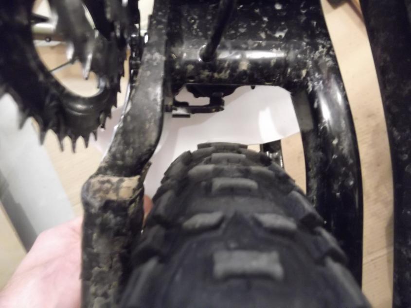

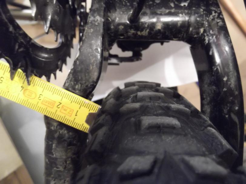

noch eine frage zu NN/HD/FA:
ich suche Ersatz für meinen Nobby Nic 2.25 und dachte an den Hans Dampf 2.35. Jedoch bezweifle ich, dass der überhaupt in den Rahmen passt. Was denkt Ihr? Der Fat Albert 2.40 hat jedenfalls nicht rein gepasst

den fa gibt es auch 2.25 und sollte passen wenn der nn gepasst. aber warum zwischen diesen reifen wechseln. hinten ist der nn grad genauso gut wie die anderen nur etwas universeller.

Der HD rollt kaum schlechter als ein Nobby ;) Baut für 2,35 allerdings verdammt fett, ich messe
~64mm bei 20mm Maulweite. Wird bei @tb2 also eher nicht passen.
