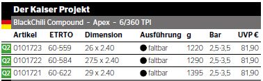

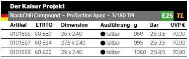

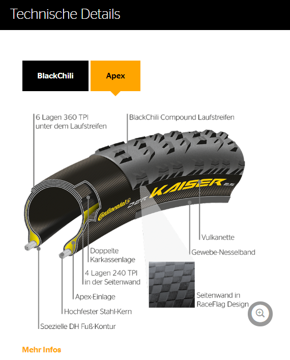

Ich bin auf der Such nach einer passenden Bereifung für die staubtrockenen Tage. Das Terrain ist von Hardpack, Loose o. Hard, tieferer trockener Waldboden und auch mal steinig sehr durchwachsen.
Aktuell habe ich noch meine Winterbereifung in Form von MM Ultrasoft vorne und MM soft hinten (Beide SG und 27,5") drauf. Sind die Contis aktuell richtig gut? Den letzten Conti den ich gefahren bin war der 2.5er Baron in 26" Draht.
Ich brauche auf jeden Fall eine vernünftige Karkasse (ähnlich SG) da ich gerne mit weniger Luftdruck unterwegs bin.
Btw, redet Ihr von diesem Kaiser?
P.S.: Ich bin mit der oben genannten MM/MM Kombi schon zufrieden, würde aber auch gerne mal was anderes ausprobieren.
