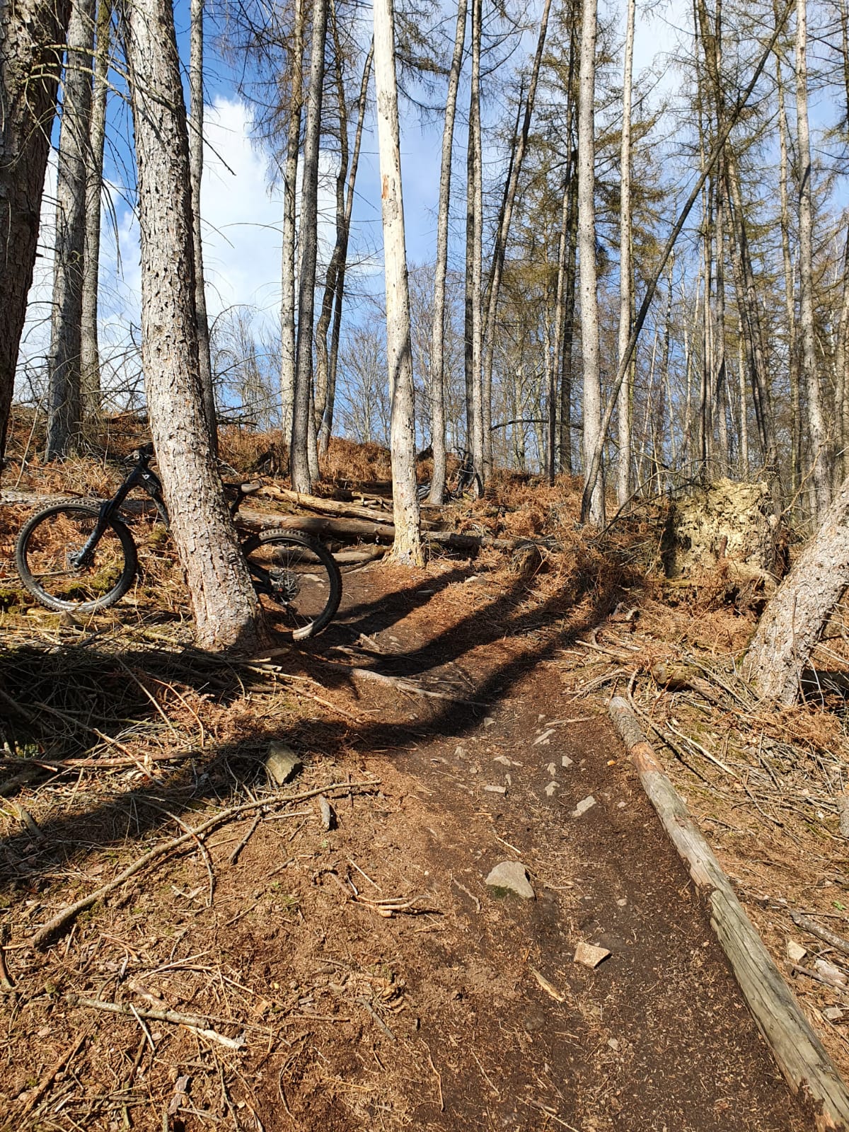

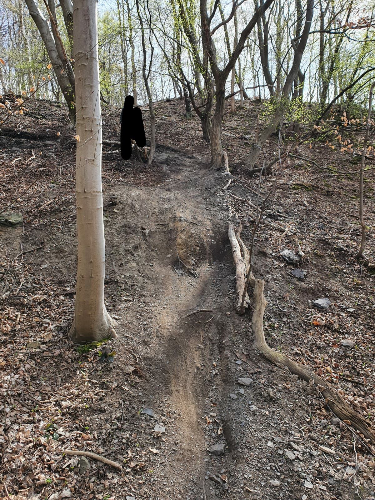

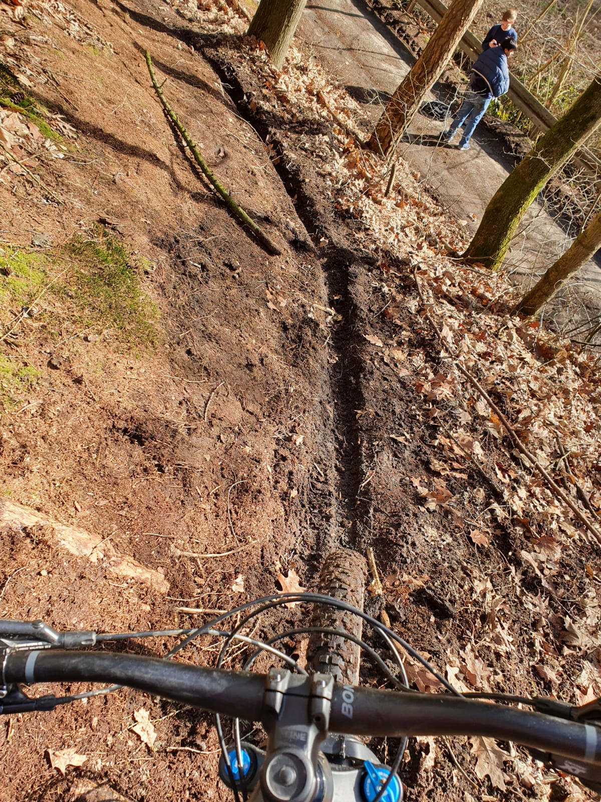

Es war hier ja immer wieder die Rede von tiefen Böden, bei denen dann z.B. der Baron besser passt als ein Kaiser.
Fahren wird man wohl mit beiden gut können. Ich habe jetzt aber einfach Mal schnell ein paar Bilder rausgesucht von Trails hier in der Gegend.
Besonders das mit der Rinne im Boden ist noch dadurch beeinflusst dass es jetzt bei winterlichen Verhältnissen aufgenommen wurde.
Aber trotzdem sollte man ja nen ganz guten Eindruck von den Böden bekommen.
Ist das jetzt tief oder nicht tief? Für mich sind das halt einfach Waldböden :D
Den Baron bin ich jetzt im Winter auf dem Hardtail gefahren. Bin auch gewillt für den Sommer auf dem Tyee den Kaiser auszuprobieren.
Aber seht ihr da eher Kaiser oder Baron Terrain für den Sommer?
Und jetzt kommt mir nicht dass ihr das eher mit dem Rennrad fahren würdet :D

Sehr gute Frage. Würde sagen das ist ohnehin fließend. Wir haben im Pfälzer Wald oft das selbe aber in komprimierter; das würde ich dann definitiv als eher nicht tief bezeichnen.

du hast ja schon Erfahrung mit dem Baron. schmieren die Stollen weg? Also knicken um? dann Kaiser.
Ansonsten würde ich bei den Bildern wohl auch eher Kaiser sagen.
ich würde an deiner stelle auch mal den kaiser probieren. der funzt imho viel besser bei verschiedensten bedingungen, als es auf den ersten blick und aufgrund der daten suggeriert.
ich bin in den letzten jahren sehr viel baron vorne gefahren, kaiser oder trailking hinten.
habe seit knapp zwei monaten jetzt den kaiser vorne bei ähnlichen bedingungen wie auf deinen bildern, teilweise auch richtig matschig und der reifen funzt auch richtig, richtig gut.
interessant auch zu sehen, wenn man die conti gesponserten pros sieht, die fahren fast immer kaiser. gee atherton zb. kann ich mich kaum erinnern den mal mit einem baron gesehen zu haben.
