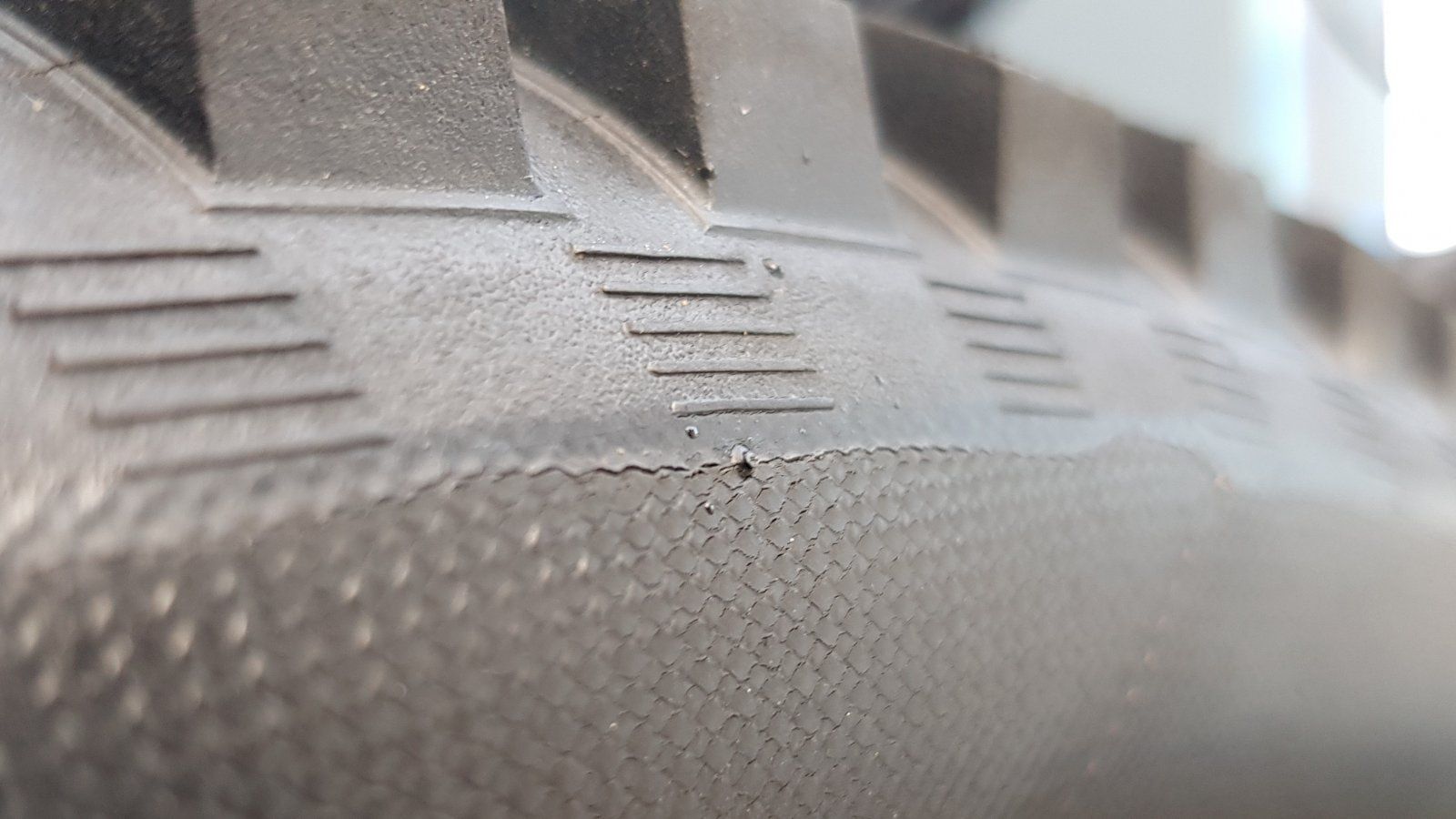

Hi,
Nach kürzester Zeit habe ich Risse in der Seitenwand vom Butcher GridTrail T9...
Ist das ein bekanntes Problem bei den Speci Reifen?
Nur ein paar mal im Hof bewegt worden.
Ich denke der kam so aus der Produktion. Womöglich nicht optimal verklebt.
Ist aber meiner Meinung nach nur ein optischer Mängel.
Ich würde ihn einfach so fahren

Der Reifen wurde zu heiß (und zu kurz) gebacken. Beliebtes Mittel der Werker, um den Akkord zu halten.
Ich würde den zurück geben.
Seine Meinung wird man hier noch schreiben dürfen?
gebacken oder verklebt... sch...egal. Ich hab geschrieben, dass ich denke das der so aus der Produktion kam und ich ihn trotzdem fahren würde.
Wenn du den zurück geben würdest dann ist das deine Meinung die ich auch akzeptiere ;)

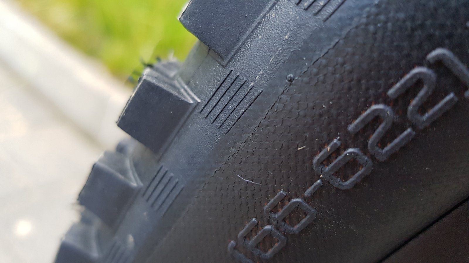

Für mich sieht das stark nach Baron mit Apex aus. Oder ist Apex nicht gleich Apex?
Moin
Ich meine das ist allerdings der Enduro-Baron, nicht der mit der Downhill-karkasse. Den gibts auch noch, der hat kein Protection.
Edit: Ich find den jetzt überhaupt nicht, habe ich mir den zusammen fantasiert? es gibt den Baron in der Downhillvariante für 26 aber anscheinend nicht für größer.
Moin
Da gibt es nur den alten "Der Baron" und nicht den neueren "Der Baron Projekt".
Die beiden haben auch ein unterschiedliches Profil.
