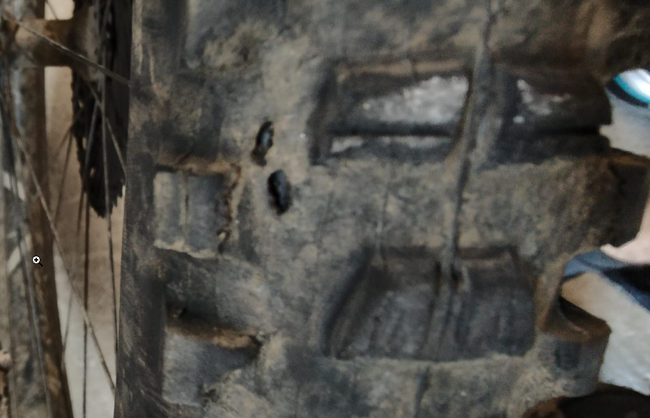

Was die karkasse angeht kann ich nix negatives berichten, das Fahrverhalten hat mich bisher überzeugt und ich habe es bisher auch noch nicht geschafft den reifen zu lochen. Wie gesagt es gab sogar einen fall von ledierter felge ohne das der reifen schaden genommen hat.
Bei meinem exo+ HR hatte die felge wenn überhaupt leichte dellen und der reifen dafür löcher.
sah dan an einigen stellen so aus:
Am sollte es funktionieren, hinten wohl eher nicht. Hab dort auch schon DD unglücklich gekillt, war aber eher Pech.
Ja ich meinte natürlich das hinterrad. Bilanz beim letzten Reschenurlaub, zum letzten mal auf exo+ war 1 Durchschlag am VR und 8 am HR.
Und am Vorderrad habe ich das bike wirklich heftig in einen stein reingedrückt, das war weniger die schuld des reifens ^^
Michelin hat ja netterweise das hinterrad gleich deutlich pannensicherer als das VR gemacht.
