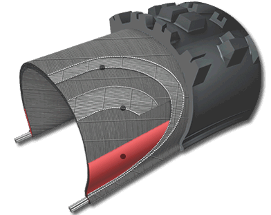

Na ja, in der Hand gebe ich zu fühlt sich DD dicker an, was an der Butyleinlage liegen müsste, die über eine größere Fläche in der Seitenwand gezogen ist.
Die Apex Einlage beim Conti ist zwar nicht so weit in die Seitenwand hineingezogen, aber deutlich steifer im Bereich vom Felgenhorn.
Rein vom Aufbau ähneln sich die Reifen sehr und daher gehe ich auch nicht davon aus, dass die Unterschiede so groß sind.
