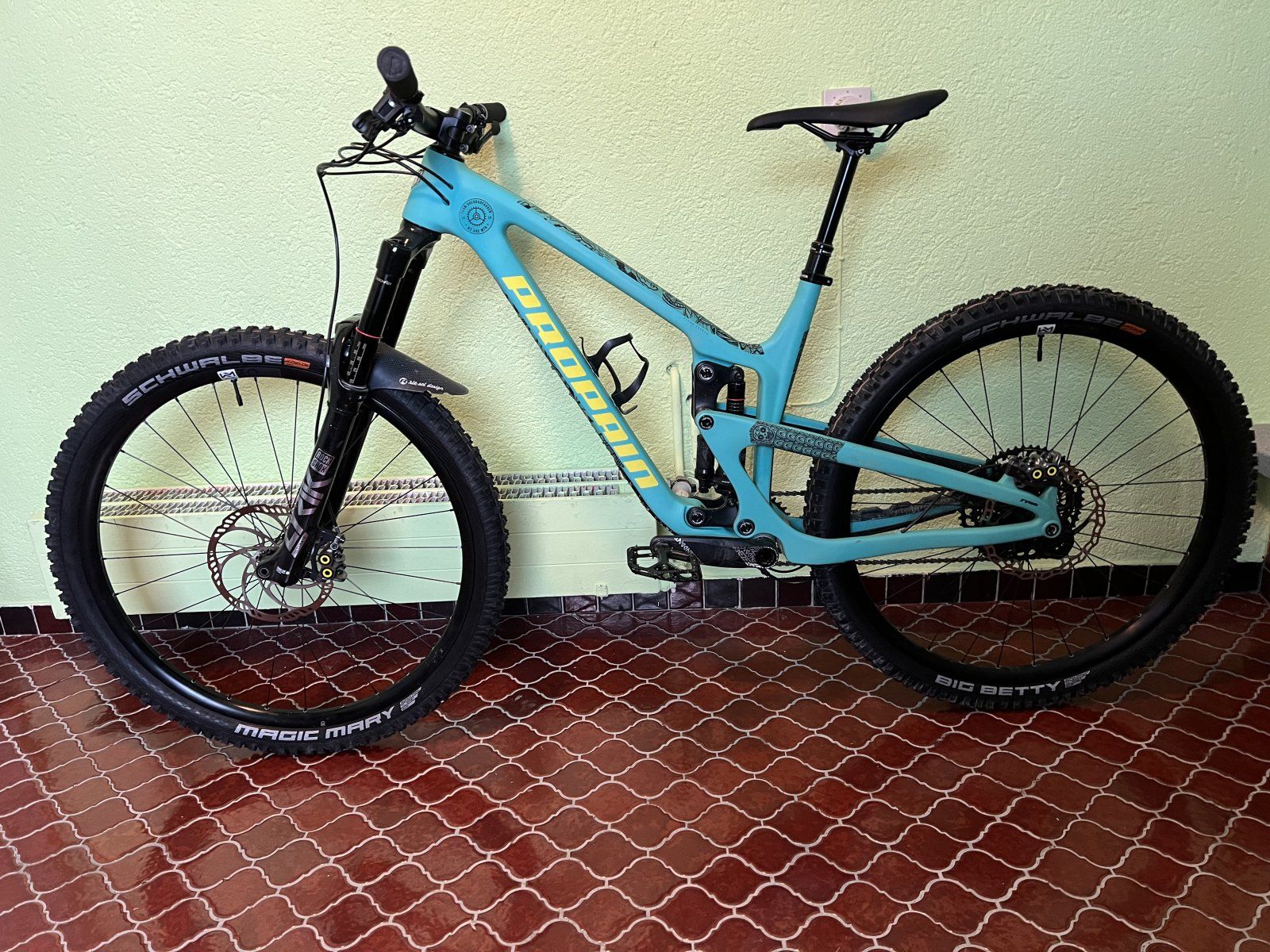

Soeben umgebaut:
Zur Mary passt wohl alles… Betty, Hansdampf oder Nobby Nic, wobei das Einsatzgebiet wohl von Betty zu Nobby von Enduro zu Trail sinkt
