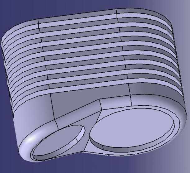

Entwicklung Helm-Lampe
Hmm unsymmetrisch in der Richtung sagt mir einfach nicht so zu ;)
edit: wie sind die Spotlinsen von Carclo und Ledil im Vergleich? Ich habe leider nur bei Ledil die spottigen da, denn die Carclo wäre leichter ins Gehäuse zu integrieren.....
so ein Turm auf dem Kopf ist auch nicht sooooo... sieht ein wenig nach Pickelhaube aus;).
von caclo habe ich nur für ovale Ausleuchtung welche da, allerdings ohne Halter. gibt es da überhaupt für die xml einen?

Hallo, dann schreibe ich mal was für mich die ideale Helmlampe wäre.
Vielleicht sind ist ja die eine oder andere Anregung mit dabei.
Mich nervt beim Berg hoch fahren der Lichtfleck von der Spot Stirnlampe, deswegen schalte ich sie da immer aus
und fahre nur mit der Lenkerlampe. Dann sehe ich allerdings weder Kettenblatt noch Ritzel.
Meine Traum Helmlampe hätte also drei Modi: Aus, Volllast und ein ganz schwaches Funzel Spot Licht.
Fernbedienung fände ich auch schick, egal ob Kabel am Rucksackriemen oder Funk am Lenker.
Dadurch besteht weniger die Gefahr die Lampe beim Schalten zu verstellen.
Zwei XML eine mit Gaggione Optik 45mm für richtig weit und eine mit einem gemäßigtem Spot. Im Funzel Mode dann nur die "wide" Spot mit 100mA.

Also 3 LEDs sind schon wieder fast zu viel, ich weis nicht ob wir dann wegen der benötigten Form ordentlich Gewicht bekommen würden. Ich wäre sowieso für ein zweites Gehäuse für die Elektronik, denn so könnte man beim Lampengehäuse mehr Kühlfläche erzeugen durch tiefe Rippen und andererseits wäre bei einer Tastenbedienung ein Verstellen der Lampe am Helm so vermeidbar.
@MTBle
Also bei der genannten Helmlampe die ich auf die Beine stellen will, könnte man dann wenn z. B. die LEDIL Optiken (21,6mm) verwendung finden, alle LEDIL-Optiken der Baugröße verwenden (ggf. mit ner kleinen Anpassung (hab da auch schon ne Idee für Standardteile im Centbereich).
Wenn du dir die Beam-Shots von Rob anschaust, könnte man die Spottigkeit der LXP 6° in etwa erreichen.

3XML find ich persönlich schon wieder sehr viel. 2 Sollte es denke mit entsprechenden Optiken auch tun.
Sehe ich auch so, Helmlampe soll kein Ersatz für Lenkerlampe sein sondern Ergänzung.
Gute Idee, Lampenkopf so leicht und klein wie möglich und Elektronik, Ladekontrollleuchte und Taster in ein seperates Gehäuse am Rucksackträger. Akku in den Rucksack.
LEDIL Optiken (21,6mm) ...Wenn du dir die Beam-Shots von Rob anschaust, könnte man die Spottigkeit der LXP 6° in etwa erreichen.
Sieht recht gut aus, ein asymetrisches Gehäuse ist dann aber nicht mehr nötig.
Wichtig wäre mir das das Gehäuse nicht auf dem Helm thront sondern sich vorne befestigen lässt.
Sonst bleibt man IMHO zu leicht an Ästen hängen.

Vor allem is ja flyingcubic grad an einer runden Version für 3 Optiken dran, von dem her is in meinen Augen sinnvoll 2 zu nehmen, auch in Relation Leistung-Gewicht-Bauraum.
Hier könnte man dann über die Kablellänge die Plazierung einschränken/ermöglichen. Aber alleine durch getrennte Anbringungsmöglichkeiten kann man das Gewicht auch besser ausbalanzieren.
Nach außen hin könnte es symmetrisch erscheinen (werde mal wieder einen Entwuf anfertigen), aber innerlich asymmetrisch sein, um z. B. die Leds in nem unterschiedlichen Winkel zu positionieren (Fern- und Nahausleuchtung).
Optimal wäre das in Verbindung mit einer Elektronik, welche die unabhängige Steuerung von 2 LEDs ermöglich, zumindest, um eine wegzuschalten.

Geht schon machts aber um einiges aufwändiger. Sind eigentlich die XM-L gesetzt? Ansonsten sollte man sich evtl mal die XP-G2 (oder XP-E2) anschauen. Die ist kleiner kann auch max 1500mA (1000mA) und ist meine ich 20% effizienter als die XP-G (XP-E). Für ne Helmlampe sollten die meiner Meinung nach dicke reichen.
Wie gesagt Fernsteuerung ist möglich. Setzt dann halt ne kleinen Controller und Funkmodule vorraus. Sowas klobiges da würde ich dann auch nie benutzen. Da würd dann ja ne Kabelvariante schon eher sinn machen.
ich hatte zur ergänzung meiner 3fach spot eine helmlampe 30° mit einer XML geplant
davon mache ich aber nur eine für mich
Helmlampe macht für mich schon sinn wenn dann aber durch einfaches optik tauschen die gewünschte Ausleuchtung erreicht wird
Also ich würde die XM-L setzten
Wegen ner einfach habe ich auch schon nachgedacht, da könnte man vor allem von Taskled den LFlex nehmen und nen 1s Akku selbst mit ner 6A Schutzschaltung versehen.
