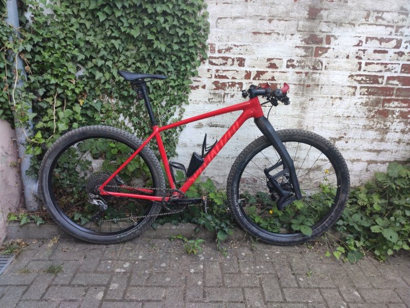

Ich habe seit Wochenende eine Lauf Trail Racer (Version für schwere Fahrer) in meinem Specialized Chisel. Wiege knapp unter 90 kg und kann kein schwammiges Fahrgefühl bestätigen. Wiegetritt empfinde ich als völlig problemfrei. Erfahrungen mit Bike-Packing habe ich nicht.
Könntest du davon bitte mal ein Bild posten? Chisel mit Lauf finde ich interessant (fahre selbst ein Chisel, aber mit Starrgabel).
