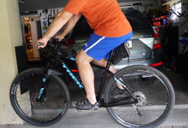

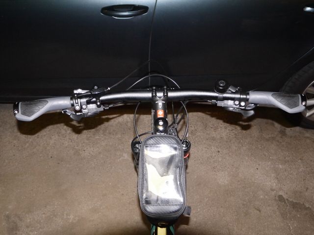

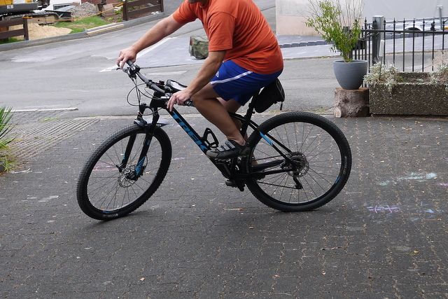

    hier ein aktuelleres Bild:
    [​IMG]

    Da stimmt die Sattelstellung aber auch nicht... ;)
    Lenkerdrehung sieht auch komisch aus. Kann aber auch an der Perspektive liegen.
    Btw.: beim Aufstützen mit durchgestreckten Armen kann Dir kein Griff der Welt helfen. Vielleicht liegt ja hier der Lösungsansatz in der (fehlenden) Rumpfmuskulatur. ;)

    Für mich auch, ehrlich gesagt. Die Lenkerkröpfung nach oben (Upsweep) sieht nicht angenehm aus.
    Hast Du versucht beide Stellungen, dh. Sattel- und Lenkerstellung erst einmal "zu nullen" und von dort aus neu zu starten? Oder dann mit Hilfe einer Fitting Box das Rad auf Dich einzustellen?
    Meine Erfahrung sagt mir, dass Du Dich mit den Einstellungen in eine Sackgasse manöviert hast.
    Das vermute ich bisher nur, da ein Foto nötig wäre, dass @sauerlaender75@sauerlaender75 auf seinem Rad zeigt.
    Falls keines vorhanden ist oder gemacht werden kann, bitte mal Deine Körpergröße posten.
    Gruß, Niels

  11. Der Sattel ist auch noch zu tief. Was das Problem nicht kleiner macht.
    Man glaubt fast zu sehen dass großer Druck auf die gestreckten Arme kommt.
    Ggf. also daran denken den Vorbau zu verkürzen.

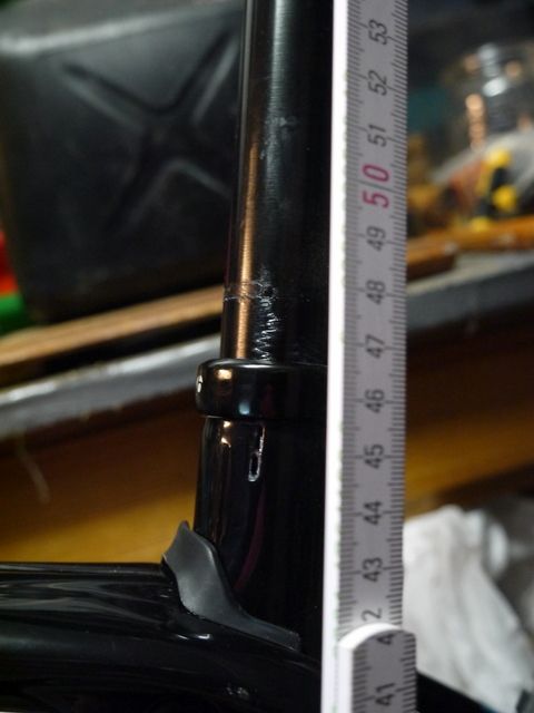

    Ne, ist der nicht. Ein sog. "Geierschnabel" misst man nicht 'über alles'. Anleitungen im Netz.

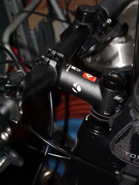

    Ok, habe ich nicht gewusst das mit dem Geierschnabel - habe ich gefunden eine Anleitung, so müsste es stimmen (s.Bilder).

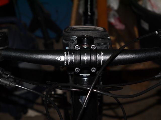

    Den Sattel habe ich gut 2cm höher jetzt das Untere Ende vom Zollstock ist nicht ganz in der Mitte. Den Lenker werde ich noch nullen, dann müsste der Lenker noch ein Stück zum Fahrer kommen. Sonst noch irgendwelche Anregungen? Werde erst morgen zum fahren kommen, werde die selbe Strecke fahren wie beim letzten mal, dann kann ich am besten vergleichen

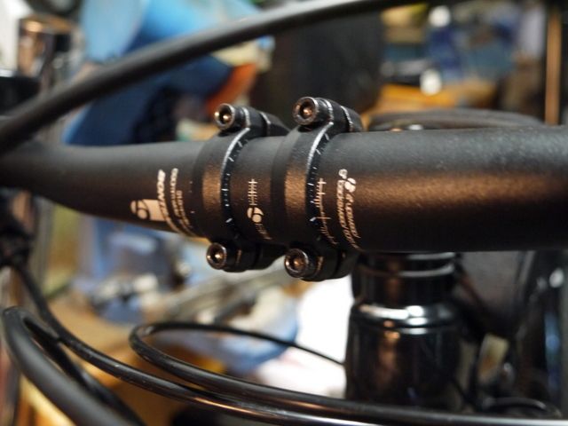

    Griffe

    Schwierig zu erkennen, aber mMn darf der Lenker tatsächlich noch etwas weiter nach hinten gedreht werden.
    Nicht vergessen, dann auch Griffe und Bremse/Schaltung wieder hindrehen.

    Vorher:
    Nachher:
