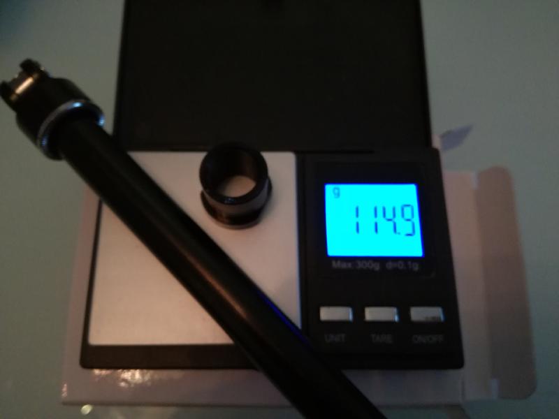

Sattelstütze und Sattel ebenfalls aus China einfach um nicht den Geldrahmen zu sprengen. Wo finde ich schwarze Schrauben für die Yokeklemmung der Sattelstütze?
Sattelklemme ist eine Carbonice Eva 2.0. Hier wird die Schraube noch gegen eine schwarze getauscht.
Steckachsen original sind bleischwer werde ich selber aus Alu drehen. Ausser der Mutter da geht das Gewicht denke ich in Ordnung.
