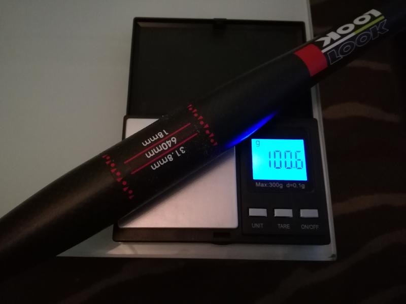

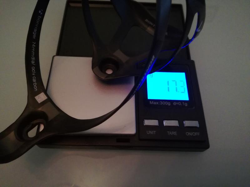

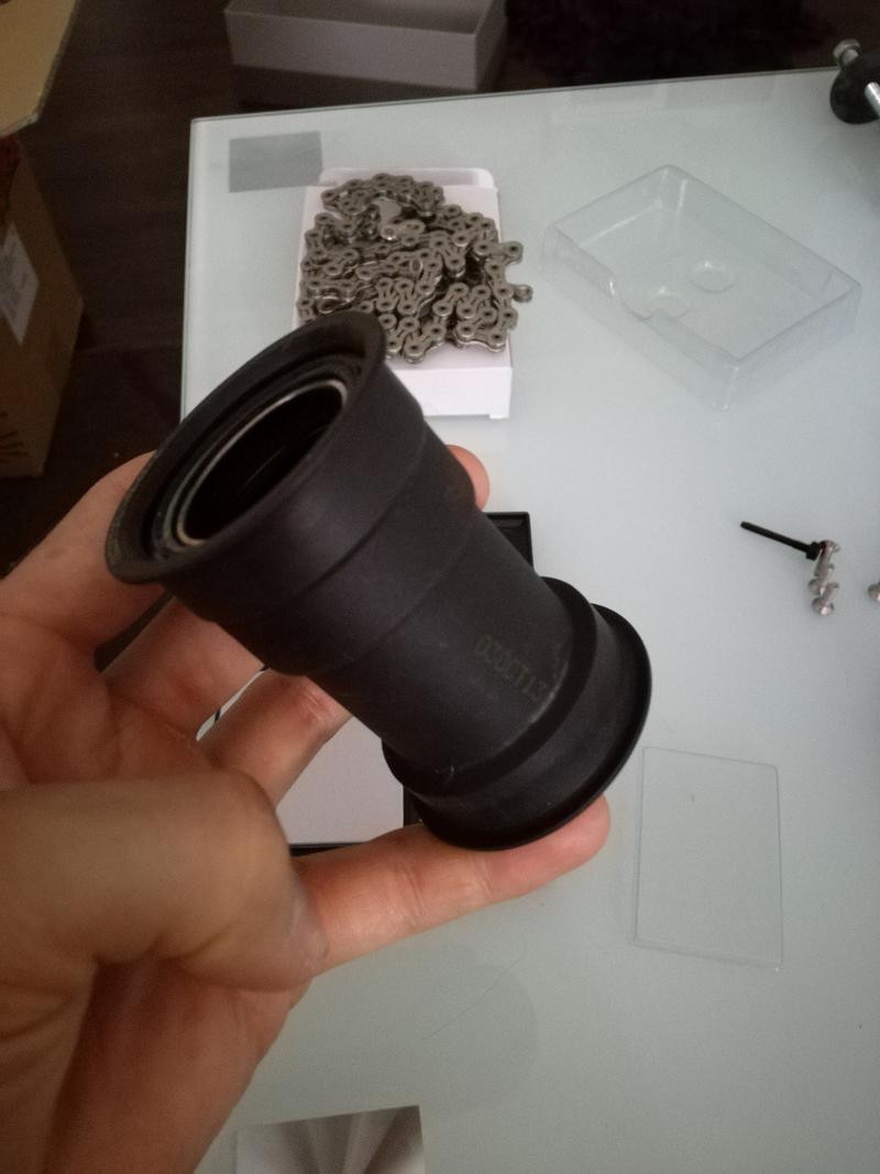

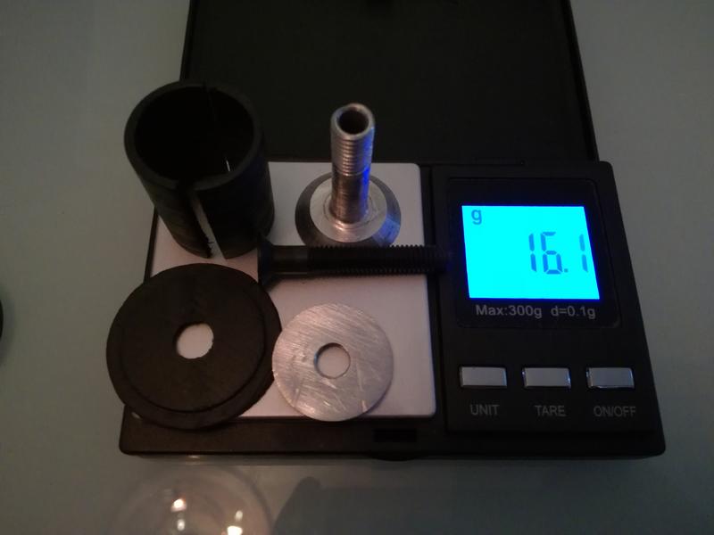

Lenker mit 640mm Länge und dazu gefertigte Endkappen aus CFK mit Klarlack matt versiegelt. Flaschenhalter ist ein Bontrager Xxx Lite und dazu Aluschrauben. Griffe sind von Procraft die Superlite. Bin mal gespannt wie die sich anfüllen und ob mir die Hände einschlafen bin bis jetzt nur Schraubgriffe gefahren. Dann einen selbst gefertigten Gabelexpander. Am jetzigen Bike seit 4 Jahren unauffällig. In die "Aluschraube" ist ein Torx T25 eingeschlagen um es fest schrauben zu können. Und dann habe ich euren Rat befolgt und Titanschrauben für die Ausfallenden geordert. Könnte man die Ausfallenden auch in CFK fertigen? Innenlager ist ein Truvativ PF30 68/73mm. Könnt ihr mir sagen ob ich da eine Race Face Next Sl ohne Spacer verbauen kann weil das Innenlager ja eine so schmale Einbaubreite hat.
Wenn du die zum Lager passende Next SL verwendest passt sie auch. Ohne Spacer aber wohl nicht. Üblicherweise werden bei 68 mm Distanz drei Spacer, bei 73 mm ein Spacer verbaut.
hört sich an als würdest du vom bsa-lager reden, von pf30 mit 73mm auf 96,5mm braucht es ein paar millimeter spacer mehr.
Das sieht dort aber anders aus. Gehäusebreite ist da auch 73 mm, verbaut ist eine Next SL in einem PF30-Lager. Zwei Spacer sind schon einer zuviel, weil die Kurbel mit dieser Kontermutter von der Nichtantriebsseite verspannt werden sollte.

dort ist ja auch das race-face-lager (oder ein vergleichbares) für pf30-verbaut, das kuckt ja links und rechts auch ewig weit raus.
der threadersteller schrieb aber von einem truvativ-lager. das ist für bb30-kurbeln, da ist die außenbreite also tatsächlich 73mm +/-.
Ja, der Unterschied war mir dann auch aufgefallen. Dann nehme ich alles zurück und behaupte das Gegenteil. :D
