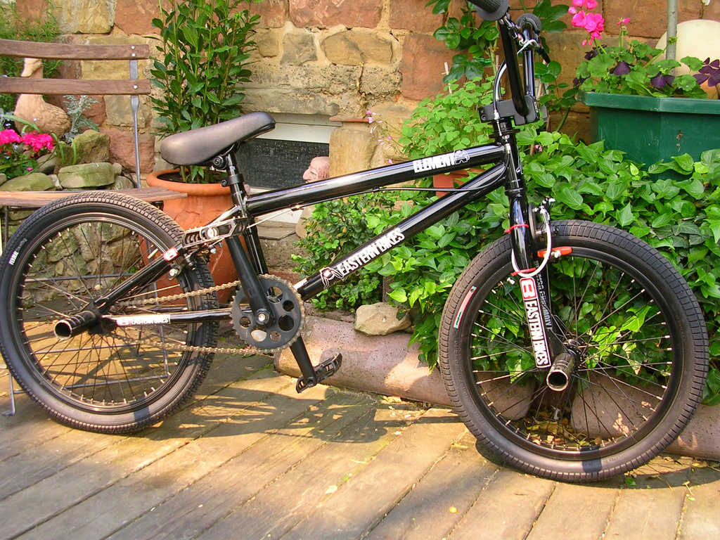

Eigentlich siehts gut aus, nur die Aufkleber sind so ein Manko bei Eastern... Die auf meinem Reaper sahen auch furchtbar aus.
Hmm, ich find eigentlich nicht das die Aufkleber stören.
Habt ihr nen Tip wie ich die Bremsleistung verbessern kann? Bins vom MTB gewohnt geil, ziehende Scheibenbremsen zu haben. Das man an diese Bremsleistung nicht rankommt ist klar, aber ich möcht gern rcihtig geil, ziehende Bremsen.
Habt ihr ne Idee? Sind Chromfelgen der letzte Ausweg? Die sind doch recht teuer oder?
Daniel
Daniel
Bei Chromfelgen musst du mit 50 Euro und mehr rechnen.
Du hast hinten keine roten Coolstop die sind aber Pflicht bei schwarzen Felgen.
Rotor klaut Bremsleistung. Bremsen und Hebel sind auch entscheidend wobei Bremsen mehr als Hebel.
Das Kettenblatt ist schon gewaltig schau mal ob du nicht hinten nen kleineres Ritzel verbauen kannst und dann vorne nen 36er Blatt
Das von Sidkicker ist ja richitg geil sind das Flybikes Pedale?
Ich bin fest überzeugt, dass ein richtig eingestellter Rotor mit richtigen Kabeln(!!) besser funktioniert, als ein einziges Kabel.
Zu den Bremsblöcken kann ich nur sagen, dass du dir Plazmatic Spanish V-Fly holen sollst, werde ich, sobald ich Geld habe, auch machen.
Sind das Trialbeläge? Ja oder?
