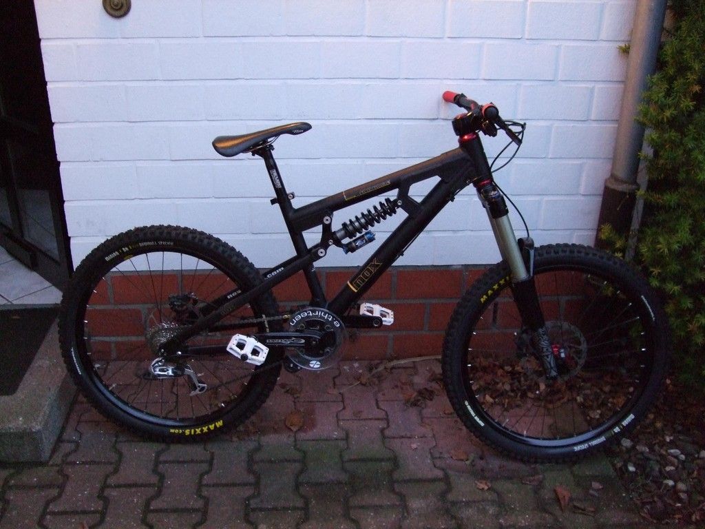

Eure Nox Räder
so hier auch mal meins....
attachment.php
Das ist mein gutes Sück...........NOX FR 6.5..........Mz 55 TST custom 155mm, ehemals 55ATA TST..................jetzt mit Stahlfeder und AIR ASSIST dazu noch 70 gr. weniger auf den Rippen................dafür ohne ATA..................Federweg des Rahmens durch Verwendung einer längeren Wippe von 170 mm reduziert auf 152,9 mm, Effekt dabei ist ein softeres Ansprechen..........gesamt wiegt das Gerät 16,1 kg...............

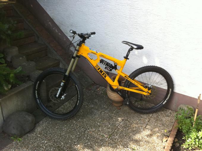

Soooo....
nach langer Zeit endlich für downhill umgebaut
Nox Flux HC 8.0 `09
Rock Shox Boxxer Race 2010

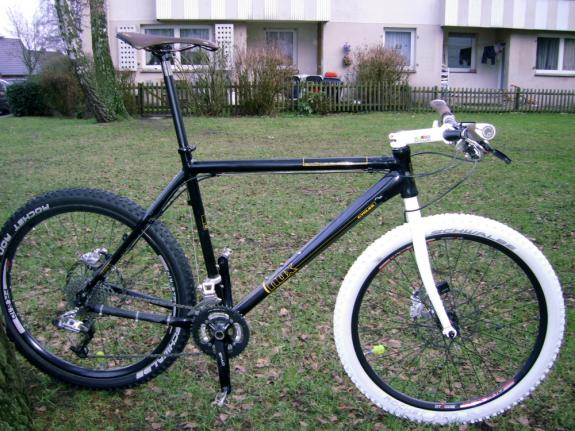

Nu' kommt mein derzeitiges Eclipse auch hier rein. Ich weiß. die Schriftzüge passen nicht so ganz.
Meiner Meinung nach stören die Schriftzüge fast gar nicht sondern die weißen Parts! Bau schwarze Parts dran!
