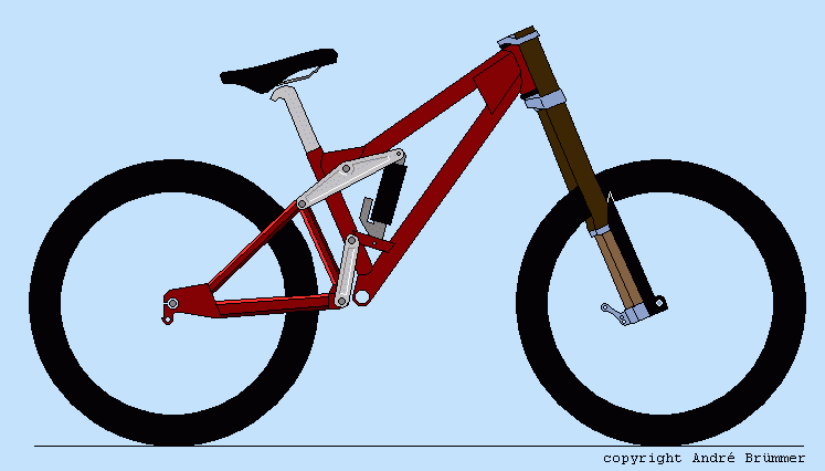

VPP, hab aber keine ahnung, ob´s funzt :rolleyes:

@mudbuster: verschieb doch mal den anlenkpunkt des unteren umlenkers (bei dir blau) in dieses kleine dreieck unterm daempfer und probiers dann nochmal.

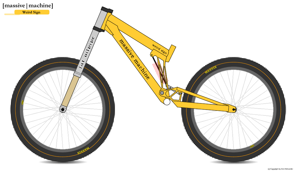

wo ich doch eh gerade da bin...
MFG moth

ein radl mit vpp wo ich mir nicht ganz sicher bin ob das teil auch 180mm federweg hinbekommen kann :rolleyes:
aber egal, schaut auf jedenfall mal "anders" aus hehe
MFG moth
ähm ja ich weiß ja selbst nich pbs funzt, aber auf jedenfall sollen sich, wie das bei vpp-system so üblich ist, beide hebel (die hellgrauen!) nach oben bewegen, mit dem hinterbau... da der obere hebel praktisch eine wippe ist drückt er von oben auf den dämpfer (kona zb) und der untere drückt gleichzeitig von unten gegen den dämpfer... allerdings habe ich das blöde gefühl, dass sich die kette beim einfedern "verkürzt" also das gegenteil vom kettenzug halt :)
wäre *******, weil dann ja die kette total tumlabbeln würde :(
außerdem wäre das dann eine art klappmessereffekt :rolleyes:
MFG moth
hmm, ich wuerd den daempfer unten am rahmen abstuetzen und vor allem den unteren umlenk hebel aendern, weil so wie der jetzt grad is geht der nich nach oben, in die richtung reisst der hoechstens aus. ;)
