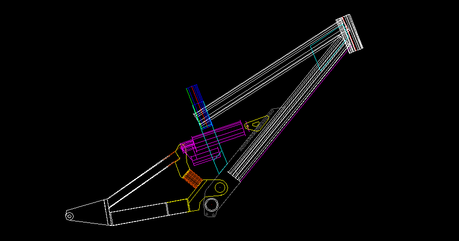

so, egocentrixxx v.b 4 evil avec monoschwinge extra mega super duper hardcore stylemaniac
MFG moth

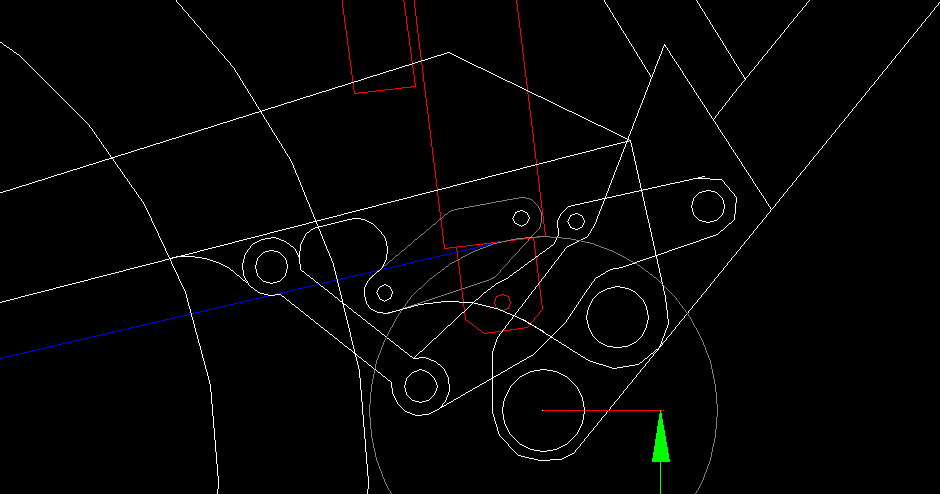

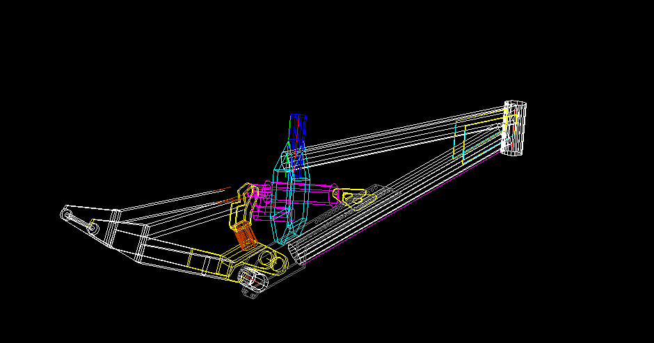

so, hier mal wieder was von mir :D
mit motocross-anlenkung ( wie bei dem neuen shockwave :rolleyes: )
die obere kettenführung ist fest an der schwinge verschraubt.
die scheinbar unnütze achse an dem hebel, der den dämpfer anlenkt, dient der steifigkeit.
wer durchsieht bekommt nen keks :D

hm... schaut ja ma lustig aus!! :)
hast nicht zu viel versprochen ;)
...aber irgendwie finde ich es sinnlos das gelenk am hinterbau genau auf höhe der reifen zu haben, das klaut nämlich freiheit die man braucht!!! ...aber das habe ich ja schon mal von mir gegeben...
MFG moth

tjoa, naja, wird wohl arschknapp wenn das überhaupt funzt... aber denke mal dass es klappt, da die winkel zum einknicken neigen...
MFG moth

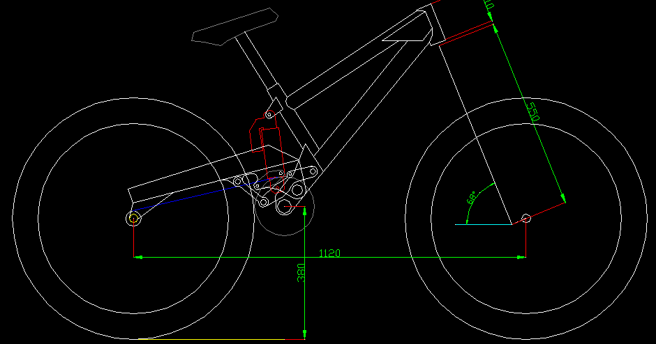

@moth
ui, schaut gut aus, aber die winkel sehen fast "uneinknickbar" aus.....
und was seh ich denn da ? seit wann verlegen wir denn die hebel NEBEN den reifen ? war da nich was mit reifenfreiheit ? :D ;)
190 mm federweg,
222 mm dämpfer,
1120 mm radstand,
430 mm kettenstrebe,
363 mm rahmenhöhe ( !!! )
:D
