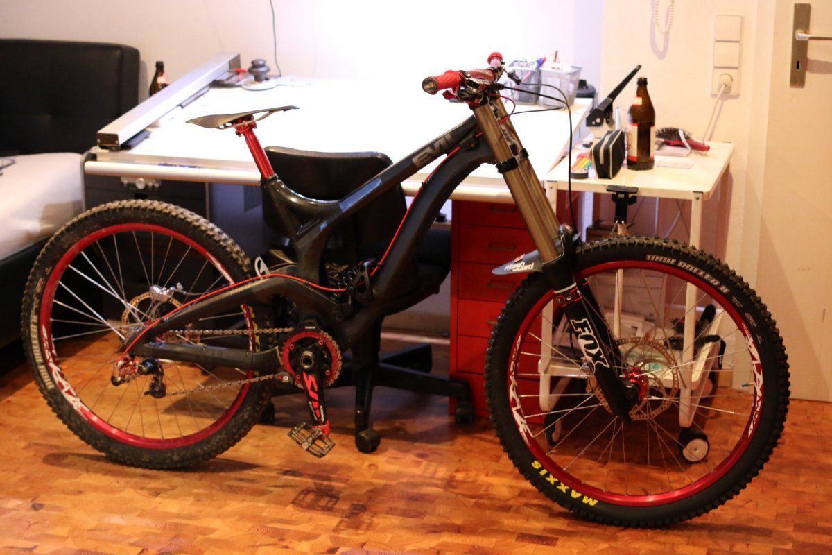

So hier mal ein kleines Update.
Neue Lager, Gabel lackiert, slikgraphics Kleber auf Gabel und Kurbeln, kurbelschuhe und flacher lenkwinkel :)
