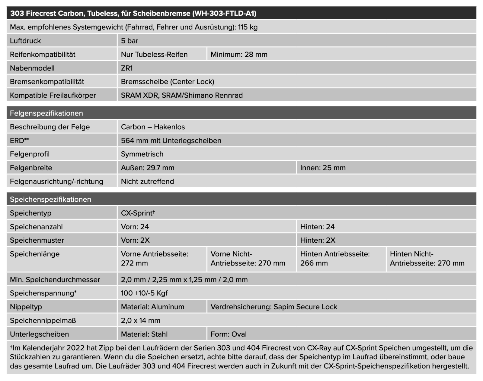

ich stehe vor einer längeren Radreise und musste erst bei der letzten Reise bei einem Freund erleben, für welche (großen) Probleme eine gerissene Speiche sorgen kann. Daher möchte ich auf die nächste große Reise auf jeden Fall ein paar Speichen mitnehmen, man weiß ja nie.
Ich fahre einen Zipp 303 Fire Crest Laufradsatz (gekauft Q2 2022).
Wie üblich bei Sram, ist alles schön einfach und dokumentiert und genau aufgelistet:
Zumindest dachte ich das, bis ich die Fußnote gesehen habe.
Meine Laufräder stammen wie oben erwähnt aus Q2 22, fallen also genau in den Wechsel-Zeitraum.
Kann ich irgendwie feststellen, ob ich Ray oder Sprint Speichen habe? Gibt es hier Sapim-Experten? :D
