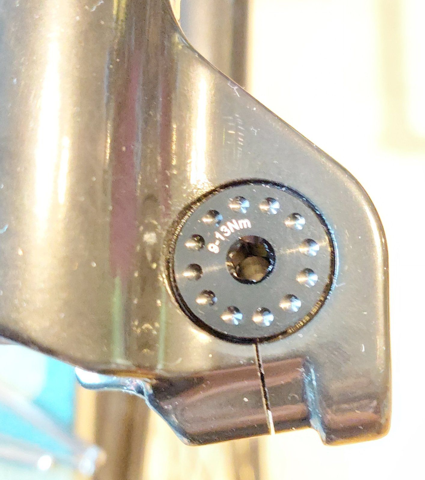

so sieht das bei mir aus
Klemmung ist lose also komplett "offen"
Klemmung ist lose also komplett "offen"Folge dem Video um zu sehen, wie unsere Website als Web-App auf dem Startbildschirm installiert werden kann.
