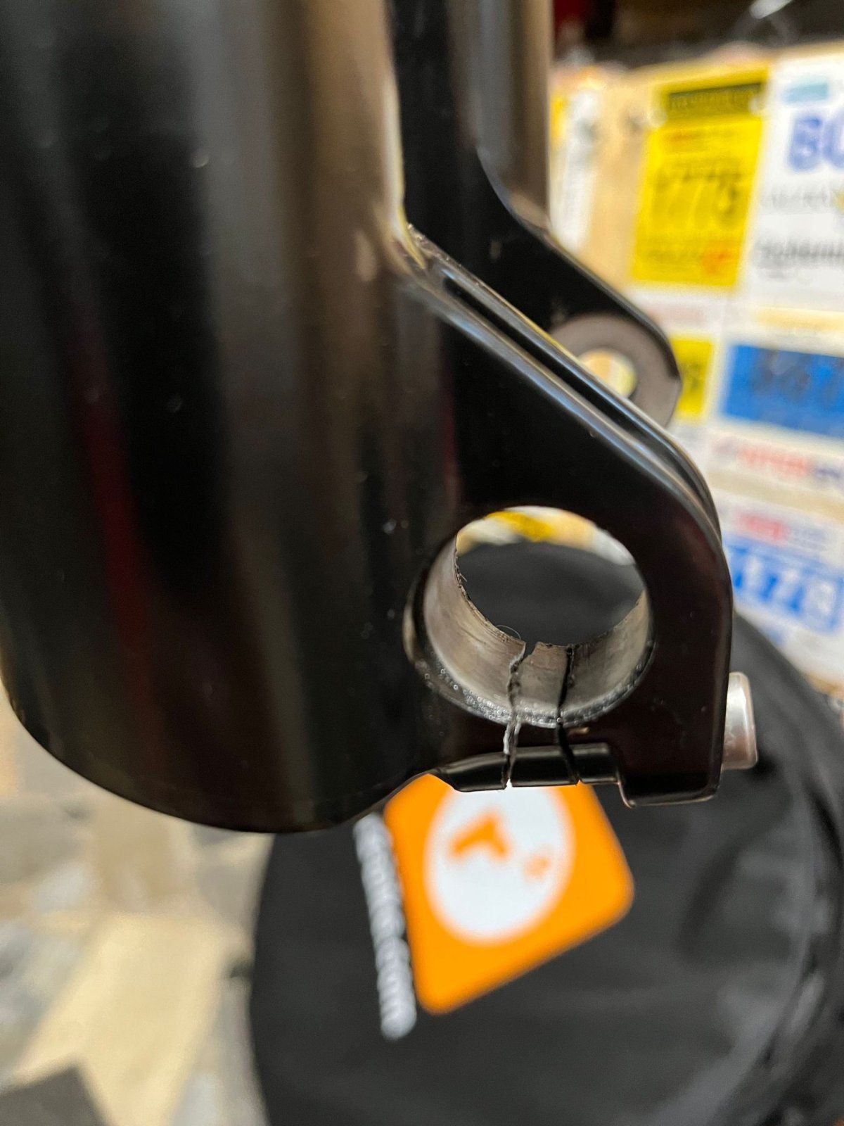

So, ich mal wieder. Habe heute meine Era mit neuen Casting zurück bekommen. Soweit, so gut. Da ich jetzt aber etwas paranoid bin was das Casting bzw. die Achsklemmung angeht hab ich mir das diesmal genauer angeschaut. Wie sind denn bei euch (zur besseren Vergleichbarkeit vorzugsweise Leute mit V2-Casting) die Dimensionen des Klemmspalts für die Achse? Mir kommt es so vor als hätte da in der Fertigung jemand einen etwas zu schmalen Scheibenfräser erwischt.
Konkret:
Ungeklemmt habe ich einen Spalt von 0,55mm. Bei 3Nm geht der Klemmspalt außen auf Block, an der Klemmfläche der Achse sind noch 0,05mm Luft,. Bei 4Nm ist die Klemmung komplett auf Block. Wenn ich das jetzt blind mit den Herstellerseitig vorgegebenen 5-6Nm angezogen hätte könnt ich das Ding jetzt warscheinlich direkt zum 3. Mal einschicken weils wieder das Gewinde zerbröselt hätte...
Kann jemand diesen sehr schmalen Klemmspalt bei sich bestätigen?

Also ich würde da nichts mit 6NM anziehen.
Das vom Foto ist bei mir bei ca minimal Handfest passiert.
Das vom Foto ist bei mir bei ca minimal Handfest passiert.Anhang anzeigen 1820546

Ist aber auch seltsam, das Gewinde sitzt ja eigentlich vom Schraubenkopf gesehen hinter dem Riss..
Hatte beim alten Casting damals mit 5Nm angezogen, gab keine Probleme. Hatte da aber auch nicht auf einen Klemmspalt geachtet, sowas banales sollte ja eigentlich echt nicht zu viel verlang sein ... eigentlich ..
Grundsätzlich würde ich halt schon gerne so fest anziehen können wollen, das die Achse sich nicht mehr verdrehen kann ... das ist in meinen Augen halt nur gegeben, wenn da ein Klemmspalt übrig bleibt.

Nein, ist so nicht ganz richtig oder es gibt doch verschieden Castings, aber mein Tauschcasting, was ich ohne Probleme bekommen habe ist auch wieder so.
Da ist quasi nur ein Loch, in dem dann eine kurze Gewindehülse sitzt, die geht nur bis vor den Riss.
Ideal wäre eine Hülse die Durchgängig wäre, was aus meiner Sicht auch technisch gehen sollte.
Der Schaden entstand nach 3 Monaten m, beim Tausch des VR und minimalem Anzug, quasi wirklich vor „Handfest“.
Ich stand in meiner Werkstatt und dachte, das darf jetzt echt nicht wahr sein 🙄

Ob man mit 4 oder 6Nm ist nebensächlich, es handelt sich um einen Konstitutionsfehler.
Ja genau, die Gewindehülse hab ich auch. Die sitzt bei mir in deinem Bild an Riss beginnend nach links. Zwischen deinem Riss und Klemmspalt hat sich bei mir nur das Gewinde der Schraube etwas in die Lackierung gedrückt. Würde ich so erst mal als nicht so kritisch ansehen, irgendein Widerlager braucht die Gewindehülse ja.
Dass das bei dir aber dazu geführt hat, dass da das Casting selbst reißt...wild. Mir scheint da gibts ne ordentliche Streuung was Materialgüte usw. angeht nachdem ich ja wie gesagt bei letzten Casting mit den 5-6 Nm kein Problem hatte. Ich hatte das aber auch nur ein mal angezogen und auch nicht weiter auf den Klemmspalt o.Ä. geachtet (weil sollte ja eigentlich kein Hexenwerk sein ... :rolleyes:). Erst, nachdem ich die klemmigen Buchsen und die in meinen Augen nur eingeschränkt funktionierende Zugstufe reklamiert und dazu die Gabel eingeschickt hatte, hat sich beim Einbau des Vorderrades das Gewinde verabschiedet (ich meine die Gewindegänge hatten sich aufgelöst aber möglicherweise hat da auch die Verankerung dieser Gewindehülse aufgegeben, hatte damals garnicht überrissen, dass das Gewinde nicht im Casting selbst ist. Es hat einfach nur geknackt beim Einschrauben :D Diesmal hab ich eben genauer hingeschaut.
Weiß nur nicht was ich jetzt davon halten soll ... einfach so hinnehmen und mit "angepasstem" Drehmoment in der Klemmung montieren oder Marco direkt wieder auf die Nerven gehen nachdem es diesmal schon ewig gedauert hat das neue Casting zu bekommen. Und ich muss sagen..zumindest so ausm Karton raus finde ich die Gabel wieder nicht sonderlich smooth aber das gäbe sich vermutlich nach etwas Nutzung am Trail.
was soll das Plättchen im Klemmspalt bringen?
Das Plättchen begrenzt das komplette Zusammenziehen des Klemmspaltes. Es wurde damals aber auch um die Klemmschraube anders konstruiert.
Jedenfalls ist das Problem gelöst worden.

Naja gut, dann reisen halt die Gewindegänge wenn das einer auf Block anballert. Rein vom wirksamen Kraftfluss im gerissenen Material macht das ja keinen Unterschied.
Letzten Endes brauch ich einen ausreichenden Klemmspalt und ein Gewinde im Casting das ein Drehmoment zur definierten, ausreichenden Klemmung der Achse aushält sowie genug Material rund ums Gewinde.
So oder so passt bei der Era da eine der Variablen nicht zuverlässig.

wobei das interessant ist, bei mir warens keine drei Monate sondern nur anderthalb in montiertem Zustand. Meine Reaktion war aber ähnlich :D Noch nie ein Gewinde zerstört und dann das..
Ich weiß nicht worauf du hinaus willst.
Man braucht zB auch kein Gewinde im Casting.
Ich schrieb doch, dass am ehesten eine andere Konstruktion das Problem der ERA lösen kann.
Bei meiner Era v2 ist geklemmt ein ca. 1mm breiter Spalt. Keine Ahnung mit welchem Drehmoment ich die Klemmung angezogen habe, etwas weniger als "handfest". 😄
