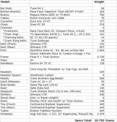

hier ein erster entwurf, der natürlich (?!) an mein bike angelehnt ist. für änderungen, ergänzungen jeglicher teile bitte kurze post oder pm.

hier jetzt ein hoffentlich fruchtbarer versuch:

Hi Oliver,
so ein/zwei Gramm wären noch locker drin und zwar:
- Salsa Flip Lock gegen Klemmring (9 Gramm, z.B. Extralite Ultra Clamp von Hibike) tauschen, bringt 35 Gramm.
- Carbonhebel für die Marta (bringt je Seite 6 Gramm, kosten aber 180€)
- Steuersatz Ritchey WCS bringt 25 Gramm im Vergleich zum King
- Dämpfer DTSwiss 210 bringt etwa 45 Gramm zum Fox
- Conto Twister Supersonic bringen etwa 180 Gramm vo+hi
- und wie schon gesagt: Vorbau Syntace F99 bringt 35 Gramm.
Aber für den WCs den King abgeben oder die sauteuren Magura Carbonhebel kaufen? Bringts irgendwie nicht. Der Twister ist auch nicht unbedingt jedermans Sache.

@clemens
syntace f-99 ist bestellt und sowieso relevant für das projekt. twister ss liegen bei mir im keller, du weißt sicherlich warum. für vorne gehen die gar nicht, hinten denkbar, aber schon sehr empfindlich. vielleicht teste ich das aber nochmal an...
der king-steuersatz ist eigentlich "gesetz" und nicht zu tauschen ;)
bei magura rät man von den carbon-hebeln als nachrüstvariante ab, da die reibwerte des geber-kolbens dann aufgrund des unterschiedlichen materials nicht 100%ig funktionieren. und da hört selbst bei mir der spaß auf (12 gr. für 180,- euro).
sattelklemme ohne schnellspanner? ich weiß nicht, da ich mein bike häufiger mit dem auto transportiere, habe ich die vorzüge des schnellspanners schon öfters genießen dürfen. evtl. tune würger?!
wenn der fox-dämpfer nochmal leckt, ist definitiv der dtswiss 210 dran - keine frage! aber ein austausch nur aus gewichtsgründen derzeit auch finanziell nicht möglich.
was gibt es sonst noch zu beachten, oder haben wir etwa schon das optimum gefunden?

Hi Oliver,
Hast du deine Duke mal selbst nachgewogen? Die 1564g erscheinen mir etwas niedrig.
Als ich meine eingebaut hab, lag sie kurz vorher noch auf der Küchenwaage (allerdings analog). Mit 220mm Schaftlänge und Aheadkralle wiegt sie ca. 1750g, was sich ungefähr mit den Angaben bei Weightweenies deckt.

jau, du hast recht. ist ´nen tippfehler: 1.654 müßte es heißen, incl. konus und steuersatzkralle auf 165 mm abgelängt! ist mir zwar auch schon aufgefallen, aber hatte nicht daran gedacht, daß es hier auch noch falsch drinsteht. werde es noch korrigieren.
