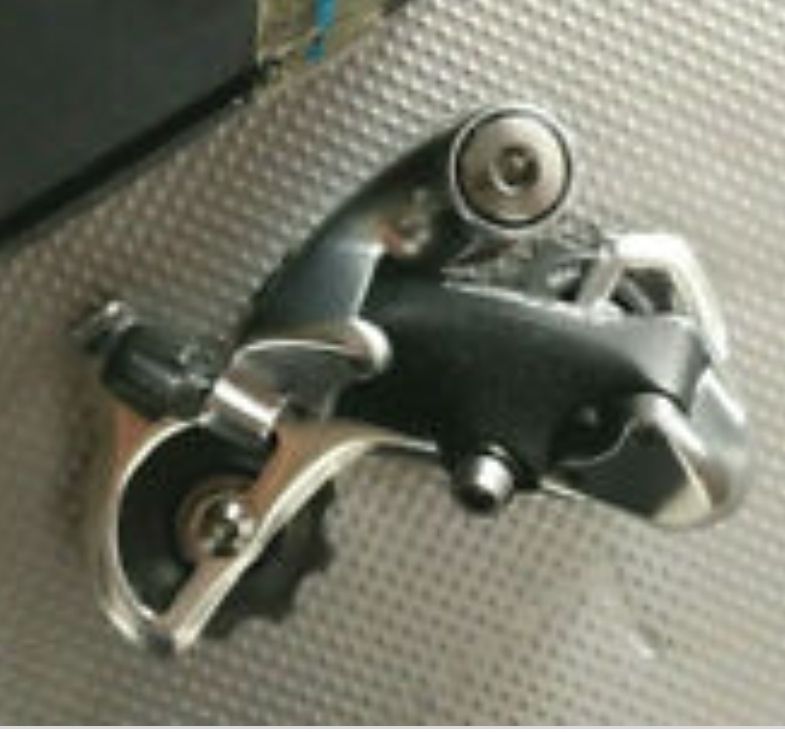

Also wie es scheint, habe ich schon ein XTR gefunden.:bier:
Das könnte man doch aber auch etwas tunen oder? 🤔
LG
Andre
Falls Tewje keine solchen Bolzen mehr hat, könnte ich einen von meinen abgeben. Ich hätte auch noch einen gebrauchten kurzen Käfig in der Schublade, den ich nicht mehr brauche.
Zu den Bolzen von Tewje muss ich sagen, dass sie an einem XT-Schaltwerk etwas -öhm- unharmonisch aussehen, hinten rum. Ich hab gerade ein solches umgebaut und musste da einen O-Ring als zusätzliche Abdeckung einbauen, weil es irgendwie komisch aussah.
Ich kann Fotos davon machen, falls Interesse besteht.
Das Schaltwerk von mir schaut nach dem Umbau so aus:
(da sind noch mehr Bilder in dem Album...)
