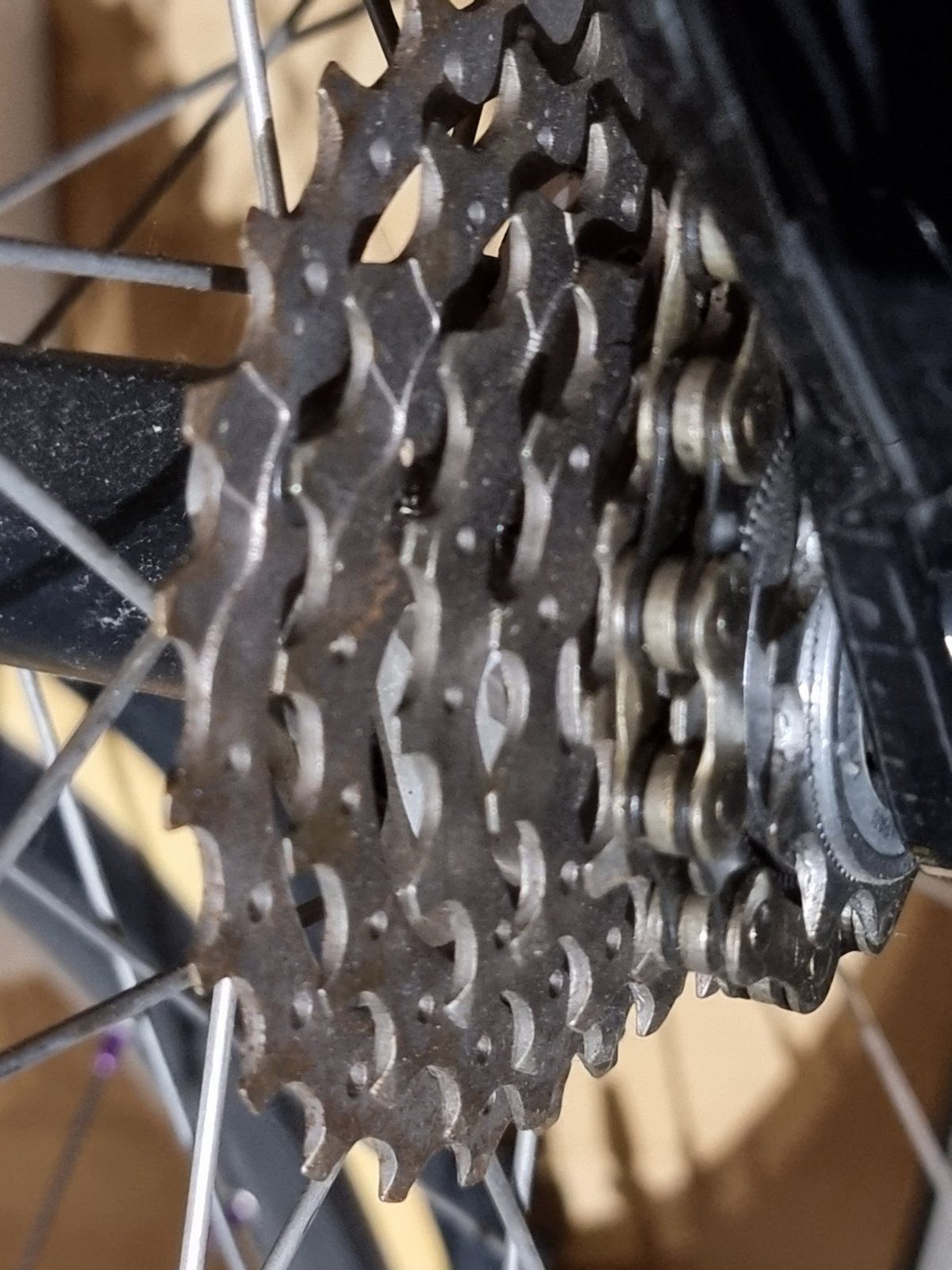

In Weissach wurde mit Alu und Titan Kassetten experimentiert. Alu wurde als nicht so haltbar eingestuft und Titan als zu teuer für reine Verschleißteile. Daher kamen meist um 1 Ritzel reduzierte Dura Ace zum Einsatz.
Reste von Thomas Menzels Tests liegen noch im Schrank bei mir. Als Abschlussritzel bei den Alu und Titan Tests wurden Dura Ace verbaut.

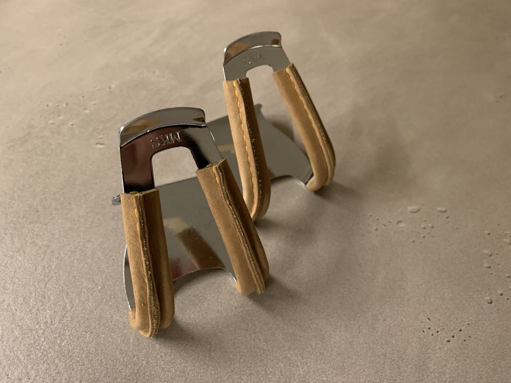

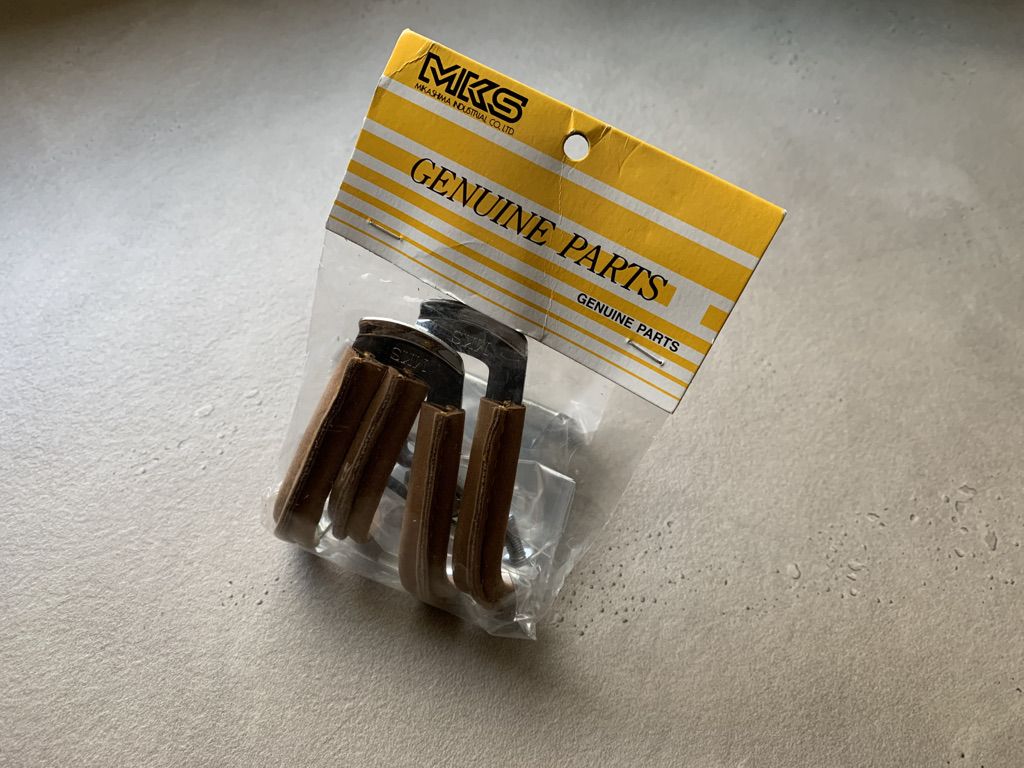

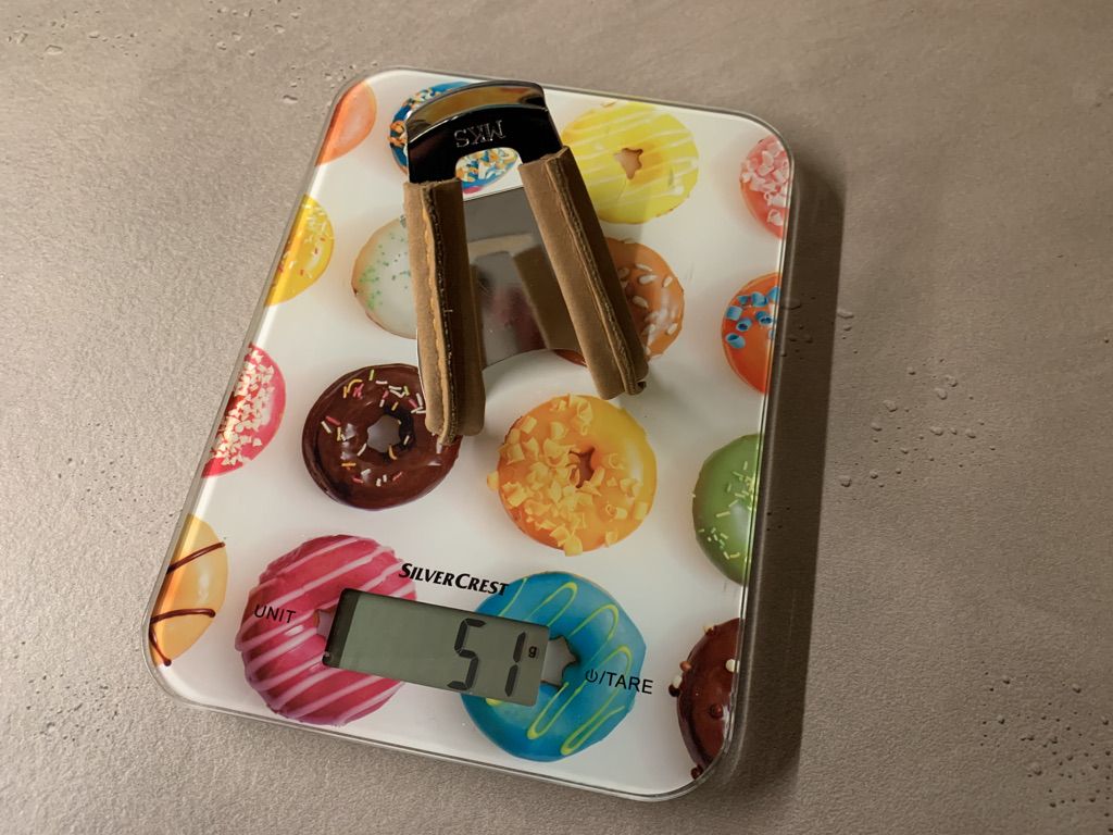

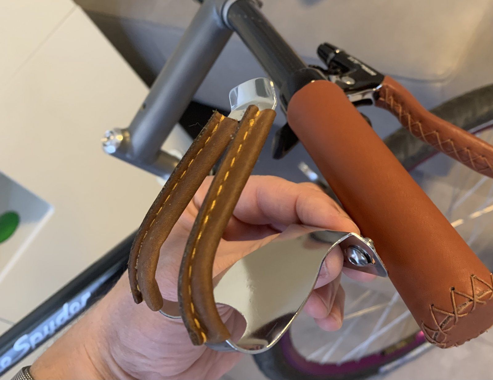

Heute ist auch ne Kleinigkeit angekommen, die ich mal "Spaßeshalber" dran schrauben wollte.
Also nicht gleich aufschreien☝️
Dann wäre nicht nur im oberen Teil das Leder 🤔
Aber ich muß sie erst mal mit Lederfett einschmieren.
Dann dunkeln sie auch noch etwas nach!
Ob ich die dann wirklich dran lasse ist noch gar nicht geklärt.
Ich wollte einfach mal sehen, wie sie aussehen. 🥴

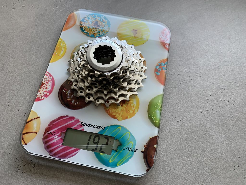

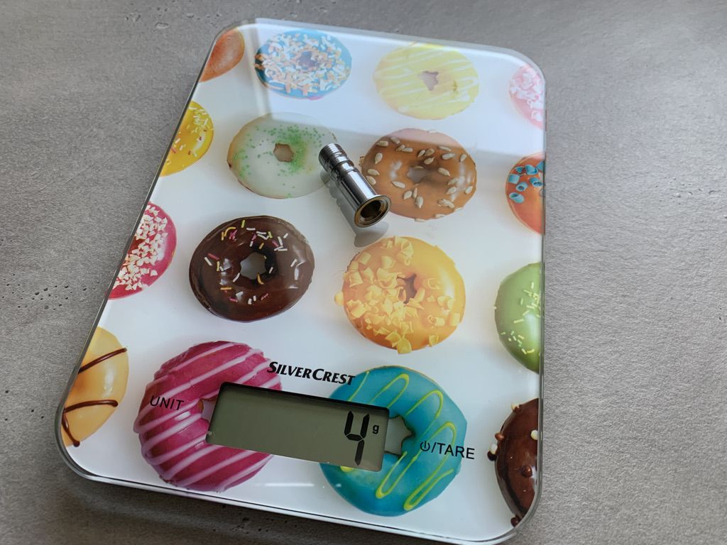

Deshalb sind heute auch 3 Teile angekommen.
Und zwar der Schaltwerbolzen:daumen:

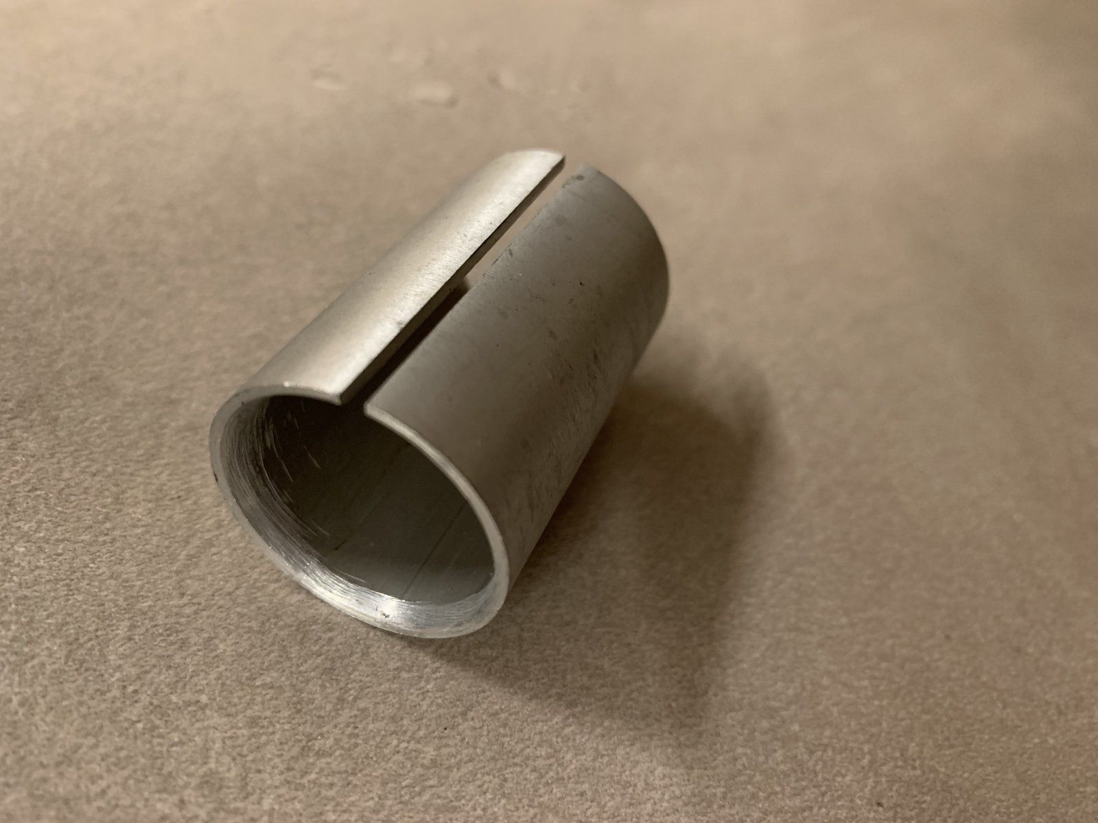

Der originale Lenker Shim :)
Und eine 7 Fach Kassette
(Hab aber immer noch die Hoffnung eine Titan Kassette zu bekommen.)

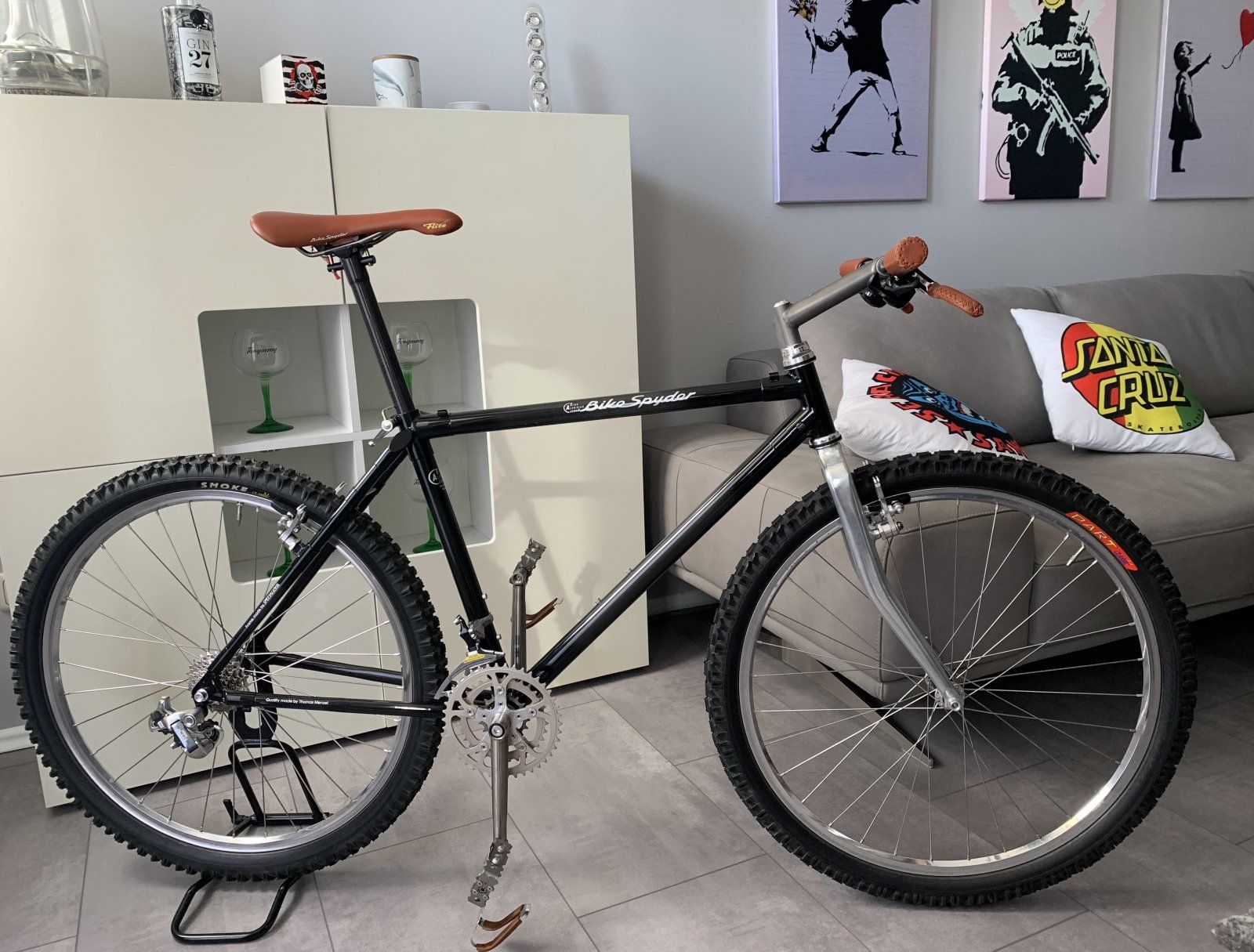

Es geht weiter!🥴

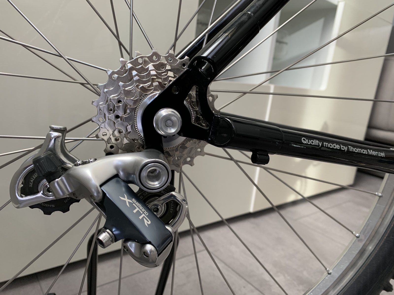

Schaltwerk ist erleichtert
Und verbaut;)

Beim Schaltwerk geht aber schon noch ein wenig...
Kabeleinsteller und Schaltrollenschrauben aus Titan. Hinterer Bolzen Alu.
Gruß
Lars

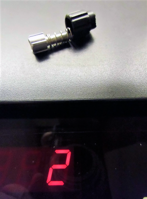

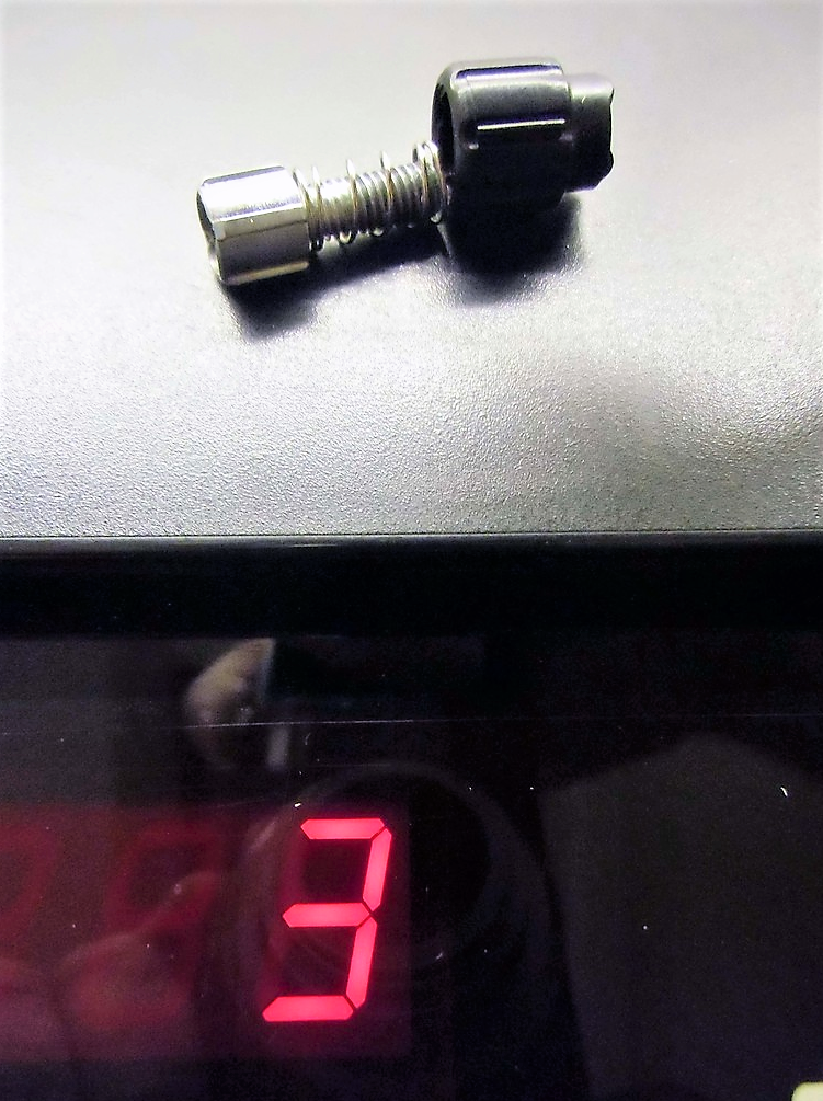

Wenn früher ein Schaltwerk getuned wurde, hat man immer auch die Schaltzugeinstellschraube durch eine hohlgebohrte Aluschraube (z.B. von Tune, oder torontocycles wie beim Lars) ersetzt, die Kunststoffhülse mit der Rastfunktion entfiel. Diese Rastfunktion zum Einstellen des Schaltzuges habe ich zu schätzen gelernt und wollte ich beibehalten. Genauso wie die Optik. :D
Von XLC oder Alligator gibt es diese Einstellschraube in der gleichen Bauform wie von Shimano, nur eben aus Alu, z.B.: https://www.singlespeedshop.com/Sin...I-Schaltzug-Einstellschraube.html?language=de
Oben aus Alu, unten original von Shimano:
cimg4125-jpg.391262
Die Federn und Kunststoffhülsen sind untereinander austauschbar, aus Optik- und Funktionsgründen musste natürlich die originale Hülse bleiben. Dazu wurde das Gewinde der neuen Schraube entsprechend gekürzt. Gewicht bringt das ganze Spiel aber nicht so sehr viel: ;)
Dafür rostet's nicht gleich. :daumen:
cimg4125-jpg.391262
Anhang anzeigen 1421877Anhang anzeigen 1421876
