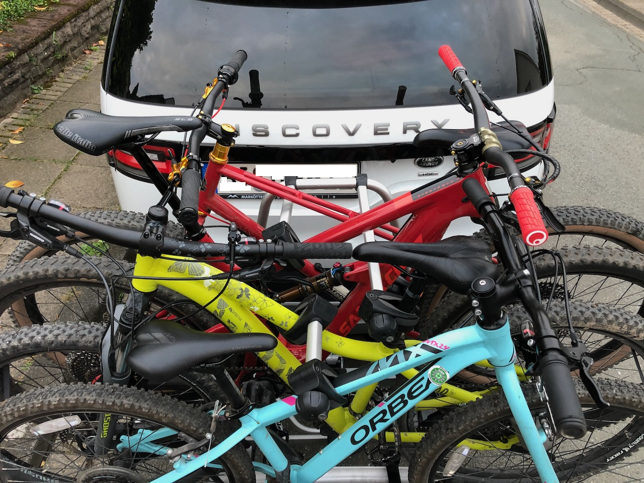

Ich habe auch einen abschwenkbaren Thule Euro-Dingsbums 3+1, seit nunmehr 10 Jahren und vielen Tausend Kilometern im Einsatz. Das Teil hat sich definitiv amortisiert und kommt sogar noch einigermaßen mit 29+ klar.
Vier Räder bekommt man schon immer drauf, allerdings muss man sich einmalig genau Gedanken machen, in welcher Reihenfolge man die Räder auf den Träger stellt. Sicherlich schadet es auch nicht, das schwerste Rad möglichst nah ans Fahrzeug zu stellen. Ein Foto vor der Abfahrt in den Urlaub zu machen spart auf jeden Fall Zeit bei der Abreise :).

aus welchem Grund war der Lenker beim gelben Rad eingeschlagen? weil alle anderen sind fix unverändert
Das hängt doch immer von den individuellen Umständen ab. Hier hat der Lenker vermutlich mit Papas Santa-Sattel bzw. -stütze kollidiert. Bei den anderen hat's halt gepasst.

Genau, mit etwas mehr Gefummel geht es auch manchmal, ohne einen Lenker umzudrehen. Andererseits dauert das meist länger, als eben einen Lenker umzudrehen. Ich achte auch immer darauf, dass sich die Räder und Rahmen auch bei Vibrationen nicht berühren können. Variostützen transportiere ich auf dem Heckträger auch nur komplett ausgefahren - hatte sonst nach längeren Autofahrten durch Regen/Schnee und größere Temperaturschwankungen schonmal Erektionsprobleme...
