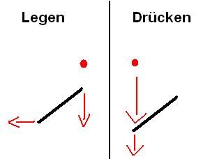

So, da scheinbar nicht ganz klar war wie ich meine Meinung zur Kurventechnik begründe hab ich grad mit Paint mal ne kleine Zeichnung gemacht.
Legende:
Roter Punkt = Schwerpunkt
Rote Pfeile = Kraftwirkung bedingt durch Schwerpunkt
Schwarzer Strich = Neigung des Rads in der Kurve
Dadurch, das beim drücken dein Schwerpunkt über dem Vorderrad liegt, übst du druck aufs Vorderrad aus der direkt auf den Boden übertragen wird und somit für halt sorgt. Beim Legen wirkt dein Schwerpunkt durch die Fliehkraft nach außen, kann dir also das Vorderrad wegziehn wenn der Bodengrip nicht gut genug ist (was andres ist das bei geshapten Kurven oder auf Asphalt).
Nur damit man mich hier nicht missversteht: Das sind ganz einfache und grundlegene Techniken und keine Kombinationen die man automatisch fährt wenn man schon länger / besser fährt. Was viele hier geschrieben haben ist genauso richtig, ich denke nur das mein Bild sowie meine Erklärung eine gute Grundlage gibt Kurven anständig zu fahren um mit der Zeit für sich selbst eine gute Mischung zu finden die ja auch noch von Körpergewicht etc abhängt...

mach schnell diese abbildung wieder weg, bevor sie jemand findet, der schon mal begriffe wie vektor, kraft etc. auch nur von weitem gesehen hat.
Meinst Du mit Legen, dass man in einer Linie mit dem Radl bleibt und mit drücken, dass man dass Radl unter sich deutlich weiter umlegt als den Körper?
Also zum Beispiel Rennrad tendeziell eher Legen und 4Xer oder BMXer eher drücken?
Kann ehrlich gesagt Deine Schilderungen nicht wirklich nachvollziehen.
Warum fährt man Kurven je nach Körpergewicht unterschiedlich :confused:
1. Bin ich hier nicht im Forum des Physik und Schachfreundeclubs, ob meine Erklärung also physikalisch richtig ist oder nicht geht mir da vorbei wo nie die Sonne scheint. Ich schreibs so wie ich es wahrnehme und es mache und ich denke es ist deutlich zielführender als diese Zwischensprüche die immer kommen. Leute die Rennrad fahrn "legen" generell eher, 4X etc. "drücken" eher, bedingt durch den Untergrund.
Körpergewicht hat Asuwirkungen auf die Kurventechnik weil jemand mit 60kg noch eher inner Kurve liegen kann als jemand mit 90 da er nicht so stark nach außen drückt.
Völlig Latte wie schlecht meine Erklärung ist, ist sie alle mal auf die hier gestellte Fragestellung sinnvoller als Sprüche von dubbel oder Grashalm wobei ich mir sicher sind das die es an sich problemlos können aber irgendwie zu jedem (!!!) Thema irgendwas ablassen müssen.
Das man das Rad in die Kruve legt ist sowieso klar, die Sache ist nur wie weit man mit dem Körper mitgeht. Das ichs so übers Internet nit so erklärn kann is ok, vlt hilfts dem einen oder andren aber trotzdem.

enstschuldige mal bitte: du schreibst unsinn, und ich stelle lediglich fest, dass das unsinn ist.
zum eigentlichen thema hab ich auf der seite vorher ja schon genug geschrieben.
soll ich jetzt etwa deinen quatsch unkommentiert so stehen lassen, nur weil mein kontingent an posts verbraucht ist?
-> dann lieber gar nichts schreiben, als so einen nonsens wie das konfuse zeug à la "Das man das Rad in die Kruve legt ist sowieso klar, die Sache ist nur wie weit man mit dem Körper mitgeht. Das ichs so übers Internet nit so erklärn kann is ok, ..."

Was du amchen sollst oder nicht ist mir völlig egal. An meiner Aussage müsstest du ja sehn, dass ich leider völlig ahnungslos bin und Hilfe von dir brauche, weil du die Ahnung ja im Überfluss hast.
Also würdest du, wenn du wirklich sinnvoll posten willst meinen Ansatz aufnehmen und mir erklären was genau daran Schwachsinn ist, dass das Rad besser in der Kurve hält wenn der Schwerpunkt über dem Rad liegt...

Deine Ausführungen sind aber wirklich etwas "unverständlich"

Aber korrekte Vektordiagramme sind nun mal die Grundlage um anderen etwas zu erklären. Ich versuche mal zu beschreiben was ich unter Drücken und Legen verstehe:
Grundlage: Unabhängig was man mit dem Rad macht entsteht in einer Kurve eine Kraft, die sich vektoriell aus der Gewichtskraft in Richtung Boden und der Fliehkraft in Richtung Kurveausenseite zusammensetzt. Diese Kraft wirkt vom Schwerpunkt des Gesamtsystems (Mensch-Fahrrad) in Richtung Boden. Betrag und Winkel der Kraft hängen von Faktoren wie Systemgewicht, Kurvenradius, Kurvengeschwindigkeit etc. ab, jedoch nicht von der Fahrtechnik. Nun kann man unterscheiden, wie der Körperschwerpunkt auf, oder neben dieser Kraftachse liegt.
1. Fall: Man bleibt einfach sitzen: Die Schräglage des Rades entspricht dem Winkel der resultierenden Kraft. Der Körperschwerpunkt liegt auf der Achse der Gesamtkraft.
2. Fall: Drücken. Man bringt das Rad in der Kurve in eine aufrechteren Winkel als die resultierende Kraft. Der Gesamtschwerpunkt muss dabei wie in Fall 1 liegen. Um das zu erreichen versetzt man seinen Körperschwerpunkt in Richtung Kurve.
Vorteil: Sicherheitsreserve, da sich im Falle eines wegrutschenden Reifens automatisch Fall 1 einstellt und der Reifen mit den Seitenstollen mehr Halt findet. Auserdem hat man mehr reaktionszeit das Rad abzufangen, als wenn das Rad schon sehr schräg liegt.
3. Fall: Legen. Leicht aus Fall 2 abzuleiten.
Vorteil: Hoher Kurvengripp, allerdings erkauft durch sehr wenig Reaktionszeit, falls aus der erzwungenen Schräglage durch Wegrutschen der Reifen noch mehr Schräglage wird.
Soweit mein Senf dazu. Ich drücke meistens in die Kurven, da ich so am besten die Haftungsgrenze bei relativ aufrechtem Radwinkel austesten kann.
Beim Legen hat man zwar eine höhere Haftungsgrenze, allerdings sollte man diese dann gut einschätzen können.
