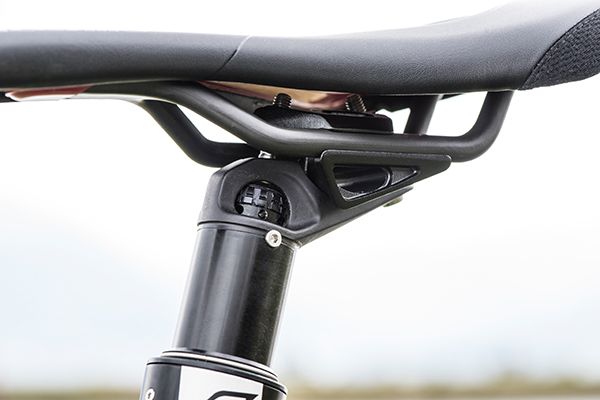

Aus der Schweiz kommt mit Fair Bicycle eine neue Marke auf den Fahrradmarkt und präsentiert als erstes Produkt die Drop Best – eine Sattelklemme für die RockShox-Reverb. Diese soll wesentlich mehr Offset in beide Richtungen erlauben!

Wer von euch könnte die Drop Best Sattelklemme gebrauchen?
Ich finde wenn die Schiene der Sattelaufnahme nicht zum Anpassen aussreicht, hat der Rahmen einen besch******* Sitzwinkel.
Ich hab das einmal korrigiert :)
Ich würde gerne sehen, wie du bei den Enduros von vor ein paar Jahren mit ~73° Sitzwinkel (und der reelle war noch flacher, damit es schon parallel zum Lenkwinkel ist...) genauso gemütlich bergauf fährst, wie mit einem neuen und ~77-78°.

Habe mich damals bei der 8Pins für alternative Stützen mit einem Verstellbereich wie den der 8Pins interessiert. Die Auskunft war meistens der Art, dass die Stützen dafür nicht freigegeben sind, weil die Stütze durch die hohen Kräfte Schaden nehmen würde.
Die 8Pins konnte das, eben auf Grund der anderen Bauweise. Bei der hier vorgestellten Lösung sträuben sich mir leider die Nackenhaare und kalter Angstschweiss bricht aus …
Bei der 8Pins kamen solche Gefühle nicht auf.

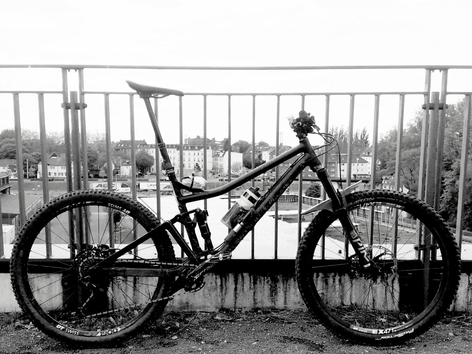

Was mich bei den ganzen Geschichten mit steiler Sitzwinkel und moderner Geo mal interessieren würde:
Was ist aus den alten Regeln zur Satteleinstellung geworden? Kurbel waagerecht und Lot vom Knie durch die Achse dürfte ja nicht mehr funktionieren.
Kann nur für mich sprechen, aber ich hab das mit den "alten" Geometrien gar nie so hinbekommen, selbst mit Sattel ganz nach vorne.
Dazu kommt: misst man nun die Kniescheibe? Den Tibiakopf? Alles nicht eindeutig.
Meiner Meinung nach ist diese "Methode" ein Relikt von den Rennrädern und den dortigen regeln (Sitzwinkel).
Eigentlich echt verrückt, dass die MTB Industrie über 20 Jahre gebraucht hat, um zu checken, dass man für ein Mountainbike, welches bergauf auch noch im Sag ist, nicht die gleichen Parameter wie auf der Straße anwenden kann...
Also mir hat das auch auf dem MTB geholfen, dass ich meine Sattelstellung auf die Kniescheibe und die Pedalachse ausgerichtet habe. Klar, 5mm hin oder her sind im Toleranzbereich. So lange ich das nicht berücksichtigt habe, hatte ich bergauf immer nach kurzer Zeit Knieschmerzen. Am Gravel/Rennrad ebenso. Kaum passt dieses Maß (und dazu die richtige Sitzhöhe!), sind Knieschmerzen meistens weg.
Daher habe ich den Fokus auf dieses Reach-Thema eh nie ganz verstanden. Der Reach alleine hilft mir gar nix ohne die Kopplung zum Sitzwinkel. Ich kann zwei Räder mit identischem Reach haben und trotzdem total unterschiedlich drauf sitzen, wenn der Sitzwinkel nicht auch gleich ist.

In solches Produkt schwebt mir schon seit 30 Jahren vor.
Bislang war die Lösung einen zu großen Offset mit einer geraden Stütze auszugleichen. Ein Offset nach vorne war bislang nicht möglich.
Verwunderlich, dass noch niemand vorher drauf gekommen ist.

Ja, würden wir auch gerne. Es ist einfach schwierig zu wissen für welche, die Verkaufszahlen von Dropperstützen kann man ja nicht auf Wikipedia nachlesen. Noch nicht :)
Weil der Invest recht hoch ist, sind wir mal mit Reverb gestartet. Mal schauen was kommt.
Das wird sich die Reverb vermutlich nicht sehr lange gefallen lassen...
Na ja, die Reverbs lassen sich viele andere Sachen gelegentlich auch nicht gefallen. So Sachen wie ab und zu mal biken gehen :)
Aber im Ernst: Rock Shox bietet (zumindest in der Schweiz) einen sehr guten und sehr kulanten Service bei Reverbs.
Und nun zu den Facts: DROP BEST ist zusammen mit Reverb im Labor nach ISO MTB (hier zum Download) getestet worden und darüber hinaus. Montiert mit Offset nach vorne und Lastanschlagspunkt ganz weit vorne. Also eine Extremsituation für alle involvierten Teile. Zudem fahren wir das Ding schon lange. Und haben mit sämtlichen Rails in Extremposition getestet. Mit voller Last auf die Sattelspitze gelandet (und mit voller Schutzausrüstung). Bisher nix kaputt gegangen.
Natürlich werden Sachen kaputtgehen, es heisst ja Mountainbiken. Aber wir meinen so weit wie möglich gegangen zu sein damit eben (fast) nix passieren kann.

Danke für deine Meinung! just-my-fun hat unseren Punkt eigentlich 1:1 formuliert. Wir wollen einfach eine Option bieten für die die anpassen wollen/müssen.
