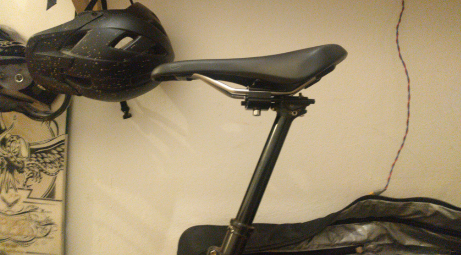

Aus der Schweiz kommt mit Fair Bicycle eine neue Marke auf den Fahrradmarkt und präsentiert als erstes Produkt die Drop Best – eine Sattelklemme für die RockShox-Reverb. Diese soll wesentlich mehr Offset in beide Richtungen erlauben!
Fair Bicycle Drop Best: Sattelklemme mit weitem Verstellbereich
Wer von euch könnte die Drop Best Sattelklemme gebrauchen?
Das Teil werden wenige Leute wirklich brauchen, aber die werden sich wahrscheinlich sehr darüber freuen.
Was mich bei den ganzen Geschichten mit steiler Sitzwinkel und moderner Geo mal interessieren würde:
Was ist aus den alten Regeln zur Satteleinstellung geworden? Kurbel waagerecht und Lot vom Knie durch die Achse dürfte ja nicht mehr funktionieren.
mit einem MTB fährt man idR ausschließlich bergauf oder bergab. Und dass bergauf dass Lot woanders hinfällt, sollte klar sein. Da hilft es nunmal, wenn der Sattel weiter vorne ist.
Ich wäre auch ein Kandidat für so eine Lösung. Wenn ich den Sattel so einstellen will, dass ich ein Lot über die Kniescheibe und die Pedalachse führen will, dann komm ich auf MTBs nie damit hin. Am MTB müsste ich weiter nach hinten, am Rennrad weiter vor... Jeder hat halt andere Maße... Von daher hoffe ich, dass es diese Lösung noch für andere Sattelstützen geben wird.
Genau. Unser Ansatz bei DROP BEST war: Den Leuten die Möglichkeit geben in einem weiteren Bereich zu verstellen als es die Sattelstreben erlauben. Und da heute eine Dropper unverzichtbar ist, gerät man ja schnell mal an Grenzen...Danke!

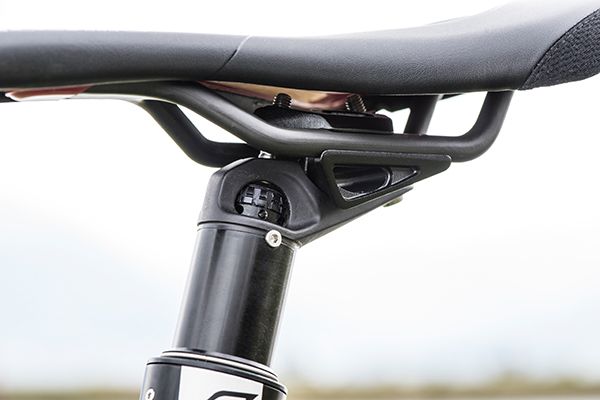

Habe mich damals bei der 8Pins für alternative Stützen mit einem Verstellbereich wie den der 8Pins interessiert. Die Auskunft war meistens der Art, dass die Stützen dafür nicht freigegeben sind, weil die Stütze durch die hohen Kräfte Schaden nehmen würde.
Die 8Pins konnte das, eben auf Grund der anderen Bauweise. Bei der hier vorgestellten Lösung sträuben sich mir leider die Nackenhaare und kalter Angstschweiss bricht aus …
Bei der 8Pins kamen solche Gefühle nicht auf.
https://www.eightpins.at/ngs-1-0/

Danke für diesen Background. Klar, die Stützen sind nicht dafür ausgelegt, daher wird eine Garantie vom Stützenhersteller abgelehnt werden. Bitte unsere Anwort bezüglich Festigkeit beim Kommentar von bikeaddict ansehen.

Denke es hat niemand gemacht, weil es in der Tat gewöhnungsbedürftig aussieht. Aber ich dachte auch die Leute halten mich für einen Grossvater als ich mich das erste mal mit einer 52T Kassette auf den Trail wagte :) Heute? Normal. Wenn etwas formal sauber ausgeführt ist und die Funktion verbessert (angenommen der Fall die FahrerIn/das Bike sind Klienten für eine DROP BEST), dann denke ich wird auch der Look "richtig".

Hi @FAIRbicycle, habt ihr eine Übersicht an welchen Stützen neben der Reverb eure Klemmung noch funktioniert? Ich fahre die OneUp Dropper v2, und auf der ersten Blick sieht der Klemmbereich sehr ähnlich aus. Ob der Radius, und die Breite der Kontaktfläche identisch sind ist dabei natürlich nicht auf Anhieb erkenntlich. Bezüglich der Abstützpunkte für die Schrauben dürfte es ja etwas Toleranz geben. Oder?
Hi alles-fahrer
Danke für die Anfrage!
Sie geht nur mit der Reverb non-AXS. Die OneUp haben wir nicht ausgemessen (viele andere schon). Kann sein dass sie passt, ungefähr.
Am besten hältst du mal eine Reverb neben deine OneUp. Hier die Reverb Masse:
Radius: 12mm
Breite Kontaktfläche: 22.5mm
Stützpunkte Schrauben, also Schraubenabstand gemessen oben auf Reverb Tauchrohr (müssen M6 sein):
44mm
Kritisch ist halt der Verstellbereich/Winkel. Dass es da zu keinen Kollisionen kommt.
Wir können DROP BEST auf jeden Fall NICHT freigeben für alles was keine Reverb non-AXS ist.
Aber gib gerne mal deine Feedback durch: [email protected]
Also, fahr einfach alles :)
