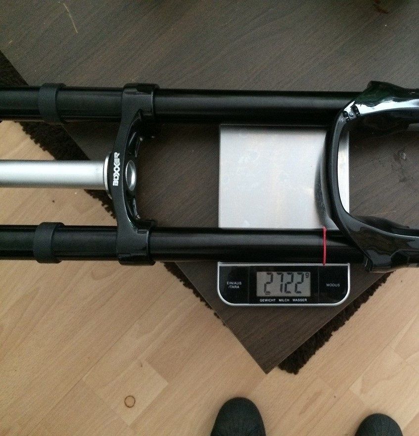

so war die letzten zwei Tage fleißig. Habe ein Service gemacht und die Racingbros Abstreifer verbaut. Zusätzlich das Fast Compression Kit.
Die Gabel flutscht jetzt wie nix Gutes. Kein Vergleich zu vorher. Im Casting ist nach angegebene ml Motoröl. Zum Fetten habe ich PM600 verwendet.
In der Dämpfungsseite ist 5WT von Rock Shox. Leider macht die Dämpfungseite nach 16 Clicks zudrehen so ein knock Geräusch, wenn Sie wieder ausfedert. Wenn ich Kompression raus nehme ist es nicht mehr ganz so laut. Der Einstellbereich bei der FAST Druckstufe geht 30 Clicks.
Hat einer eine Idee wovon das Knockgeräusch bei härterer Kompression kommt?
Ist das Öl zu dick? Laut Anleitung soll man 5WT nehmen.
Die Menge passt auch. Wenn man die Druckstufe einführt merkt man wie sie auf dem letzten Stück ins Öl geht. Es liegt auf jedenfall an der Druckstufe, da die Geräusche ohne Diese bein Einfedern nicht da sind.
Hoffe auf Eure Hilfe.
