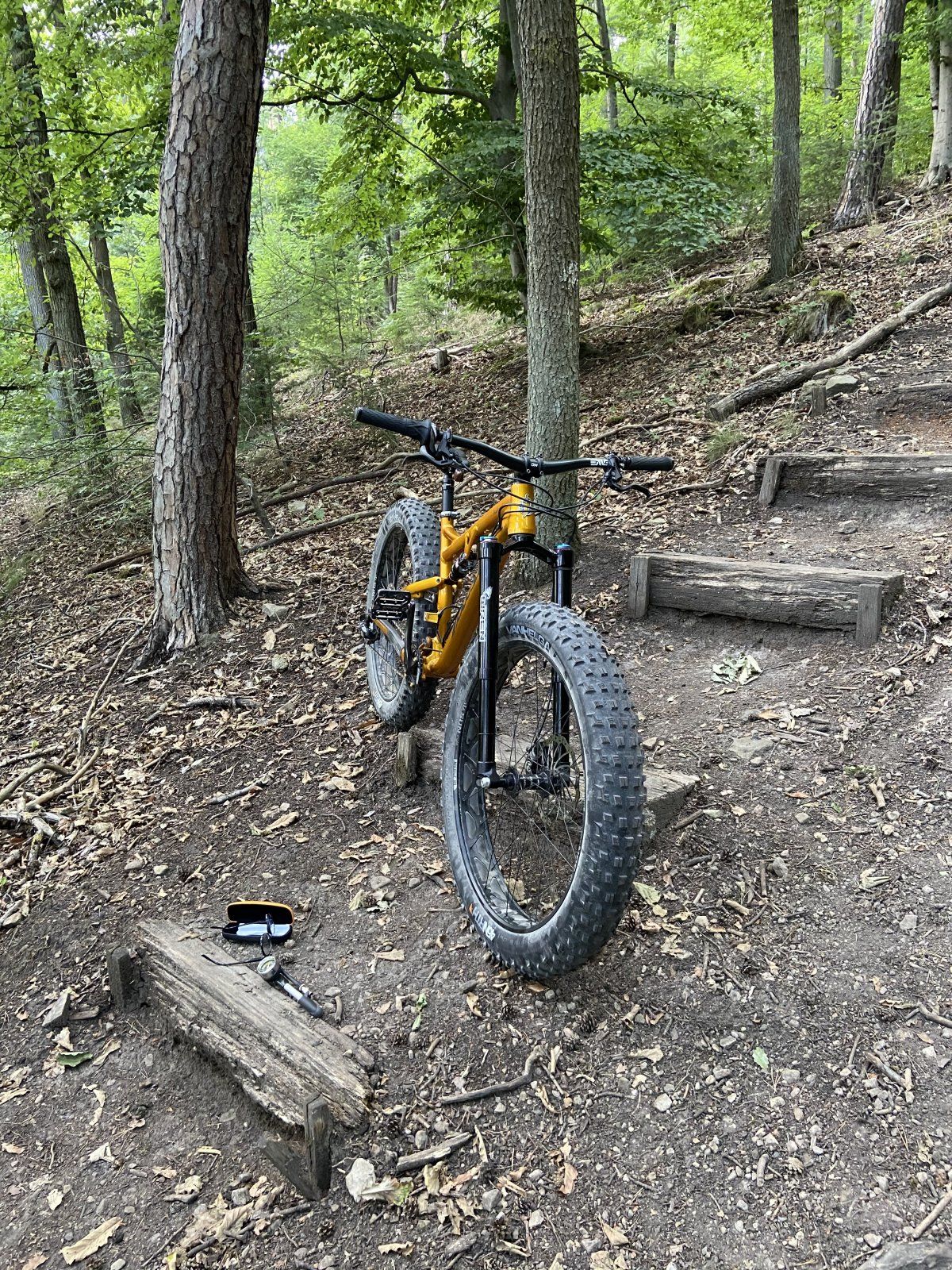

Vor-Ort-Feineinstell-und-Abstimmungsarbeiten für Donnerstag 8-)

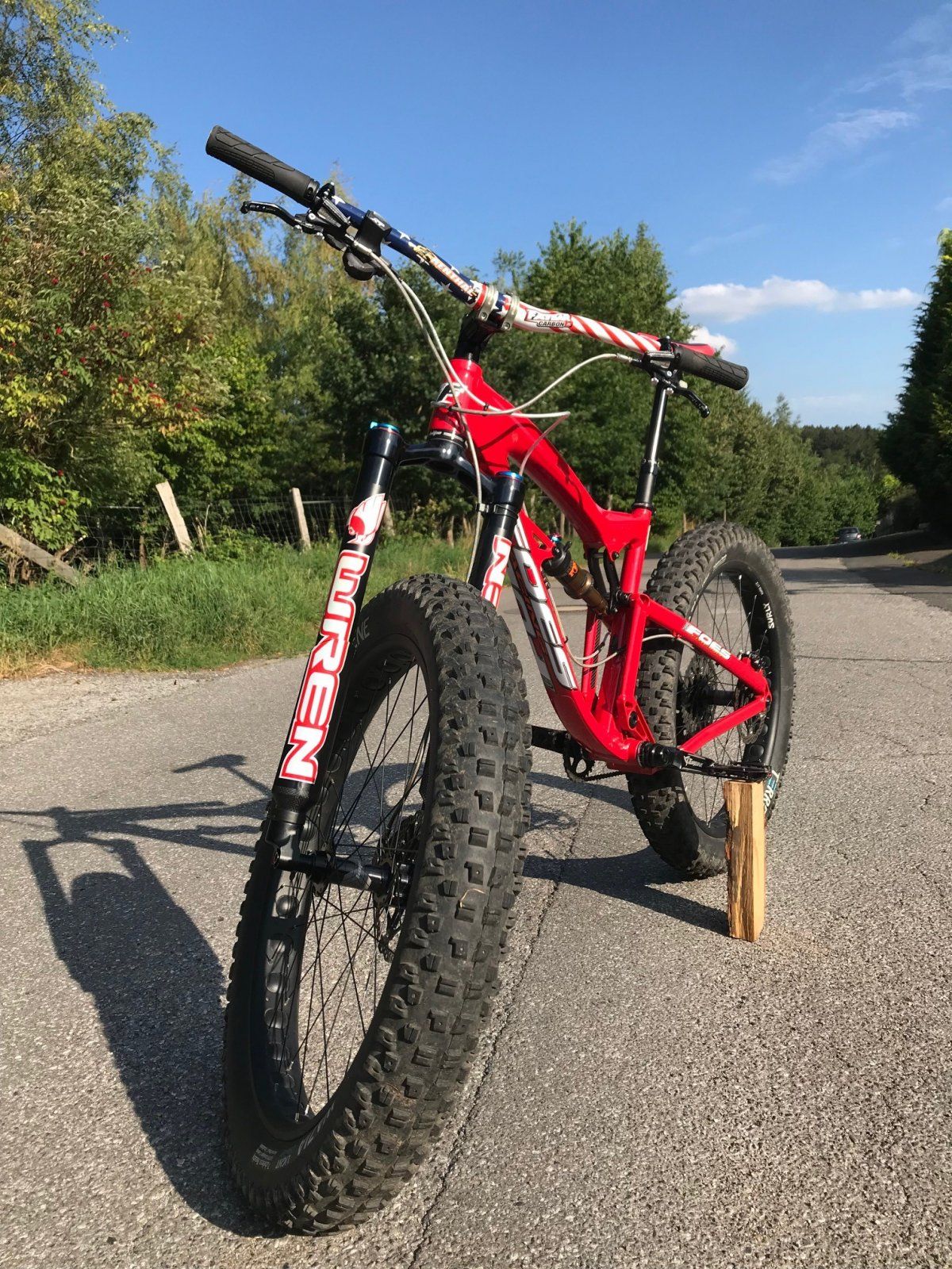

Ein herzlicher Dank an @Bullbaer für den sagenhaften Service - oder sollte ich sagen Neuaufbau - meiner „alten“ Wren. :anbet: ?
Ein Mal rundherum alles neu macht der Mai und das Dingen flutscht wie ne Eins mit Sternchen!
So butterweich im Ansprechverhalten und zum Ende des Federwegs (110mm) gleichzeitig doch sehr progressiv hab ich meine andere, die ich direkt neu aus USA bekommen hab, am Levo nicht ansatzweise eingestellt bekommen; wobei die bis eben gefühlt schon auch sehr geil war. :ka:
Das Ganze hat jetzt endlich was von einer „Come-what-want“ Fuhre; genau meins! ????
Anhang anzeigen 1082180Anhang anzeigen 1082181
Sind das echt nur 110cm? Sieht nach viel mehr aus.
Schon cool das Teil (mit Bike natürlich...).
Ich meinte natürlich mm, nicht cm.
Bin gespannt ob dann bei mir die vollen 150mm möglich sind... Laufräder werde ich bald bauen können...
Miss bitte die EBH oder AC.
530 mm = 110 mm FW
570 mm = 150 mm FW
HowTo Setup: 20% SAG: Pumpstöße oben und unten zählen! Nix am Manometer ablesen.
Dann den benötigten Luftdruck für max. FW einstellen.
Luft oben=fluffiges Verhalten, Luft unten wirkt progressiv. Viel Spaß ?
