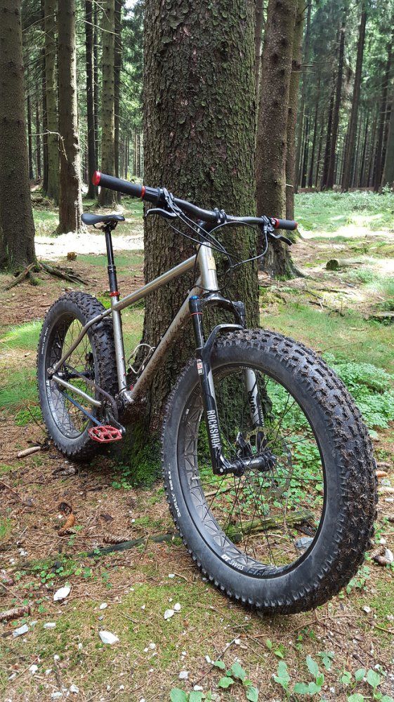

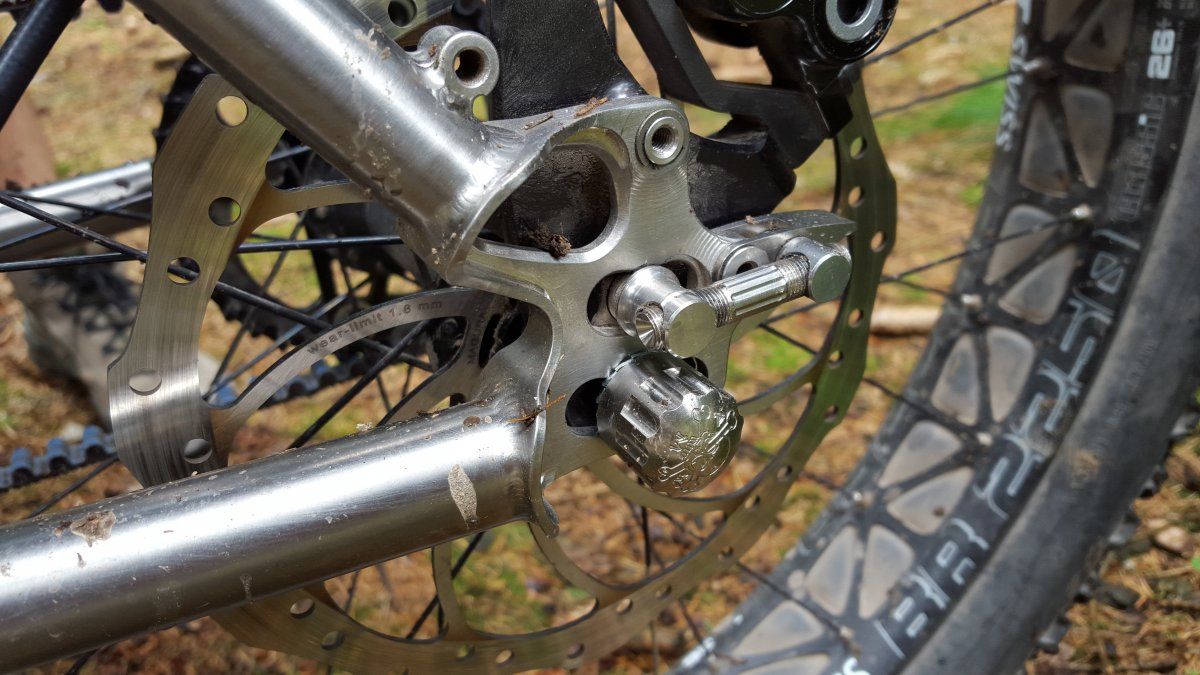

@taunusteufel78:
Sind auf jeden Fall gute Fotos geworden. Besonders von den hinteren Ausfall-Enden, die man auf der Homepage
so detailliert nicht sehen kann.
Dem glücklichen Besitzer des Rades sei mein Neid gewiss.

Leider muss ich Dir sagen, daß die sehr schönen Ausfallenden (Paragon Machine Works) der einzige, aber leider sehr nervige, Schwachpunkt an dem Rad sind:
die starken Kräfte am Scheibenbrems-Sattel führen dazu, daß sich das Ausfallende nach hinten verschiebt, denn es wird nur von dem Schnellspanner an seiner Position gehalten. "Fest verschraubte" Ausfallenden würden vermutlich besser halten, weniger flexen und deshalb vermutlich auch nicht knarzen.
Ich habe provisorische Lösungen gefunden, aber "langfristig" muss an dieser Stelle noch einmal Hand angelegt werden.
Kleinflächig Sandstrahlen? um die Reibung zu erhöhen...
