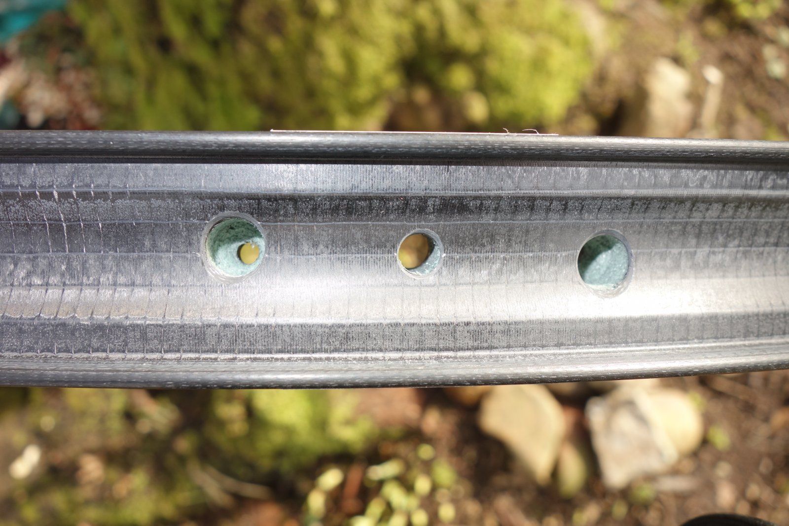

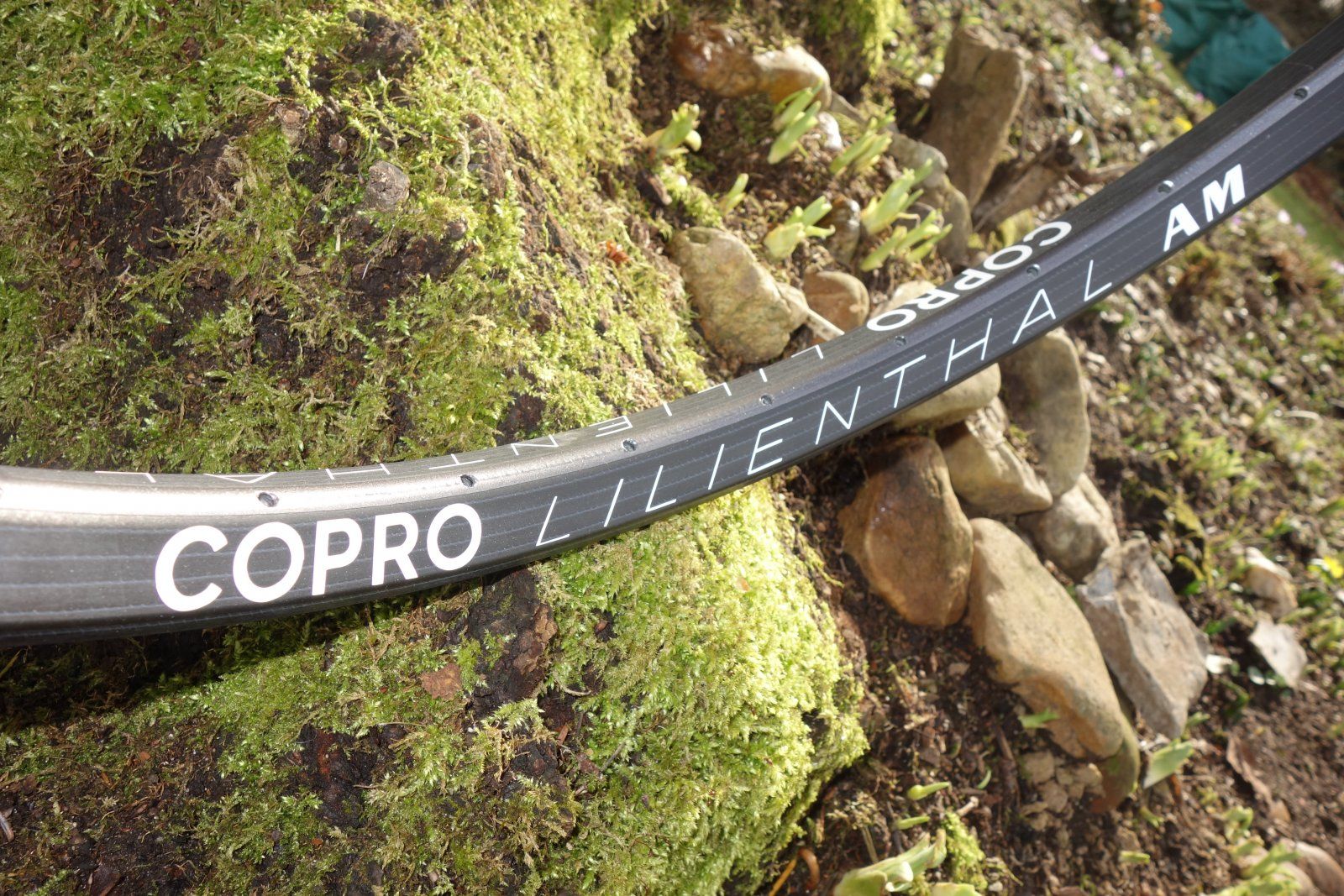

Zum einen also die „normale“ Lilienthal AM und die Lilienthal XC. Die AM Version kommt als 29er mit 470 Gramm und die XC ,ebenfalls als 29er, mit genau 400 Gramm.
Die Maulweite beträgt bei beiden Felgen 30mm. Hauptunterschied ist der dämpfende Schaumkern bei der AM und ein anderer Lagenaufbau bei der XC. Das Felgenhorn ist hookless aufgebaut und hat ca. 3mm. Natürlich tubelessfähig.
Max. Systemgewicht liegt für beide Felgen bei 130 Kg.
Verwendet wird sog. NCF (non crimp fabric) Material und das RTM Verfahren in der Fertigung. Eine detaillierte Ausführung würde hier zu weit führen. Wer Interesse hat möchte bitte eine gängige Suchmaschine bemühen.
Ein weiterer Unterschied zu anderen Herstellern besteht im Ausgangsmaterial. Dabei handelt es sich um Faserstränge/ Fasergelege und nicht Fasergewebe. Der Hersteller des Fasergeleges liefert die Rohlinge bereits vorgefertigt an, so entsteht kaum noch Verschnitt. Das Ausgangsmaterial wird ebenfalls von einem Produzenten aus Deutschland bezogen. Aufgrund des Herstellungsprozesses ist die Fehlerquote äußerst gering. Beides kommt der Umwelt zu gute. Es gibt genug Artikel die die Fertigungsergebnisse aus Asien und deren Ausschuss zeigen. Dazu kommt der kurze Transportweg innerhalb Deutschlands. Somit also auch eine um Welten bessere CO² Bilanz.
Nach dem Ausformen besteht die Möglichkeit die Nippelbohrungen gemäß der geplanten Nabengeometrie zu fertigen. Außerdem stehen 9 Farben zur individuellen Gestaltung zur Auswahl.

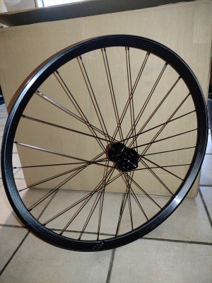

Die ersten Felgen sind ja schon vor einiger Zeit geliefert worden. Zum einspeichen hatte ich aber nicht genug Zeit.

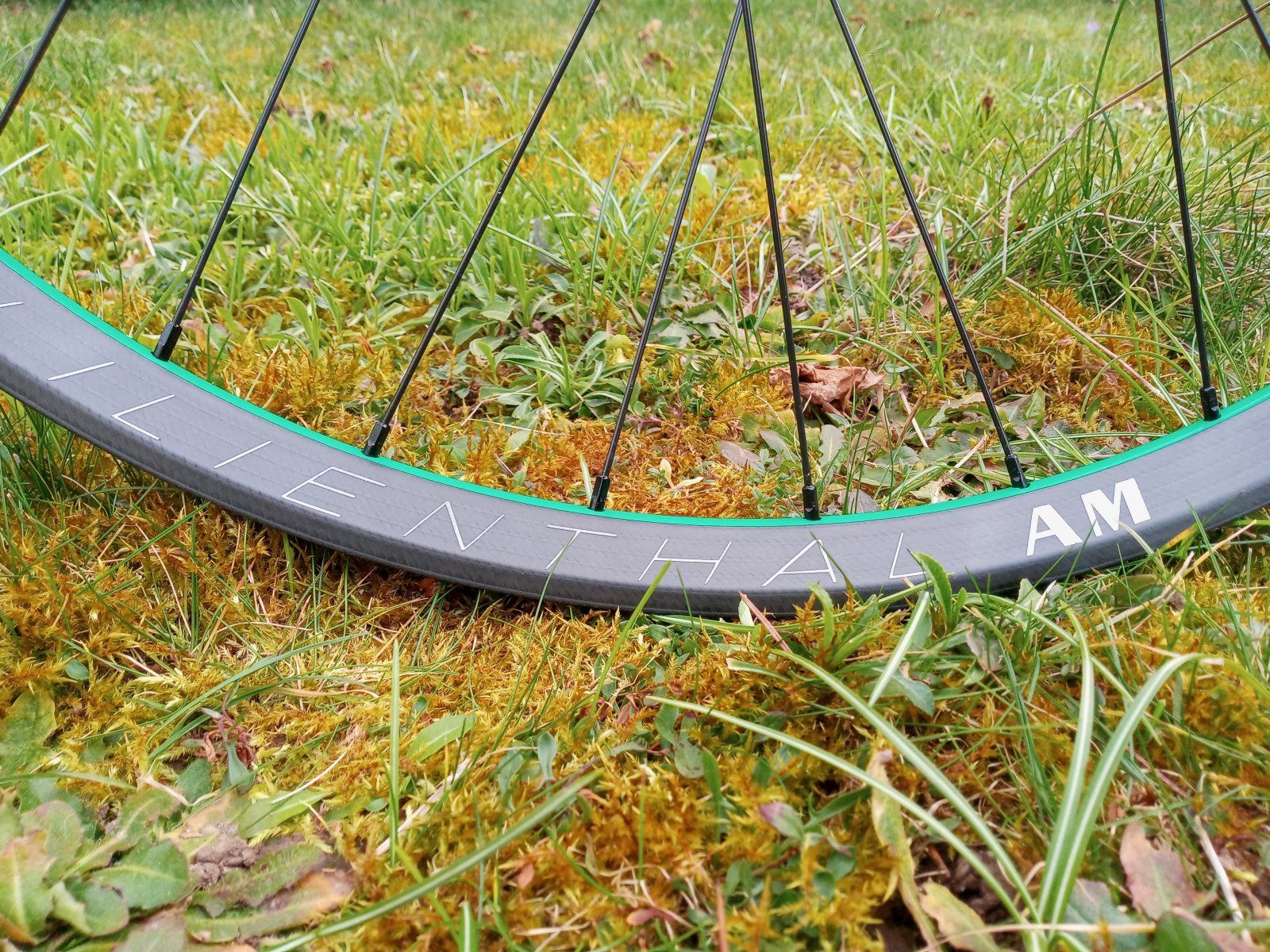

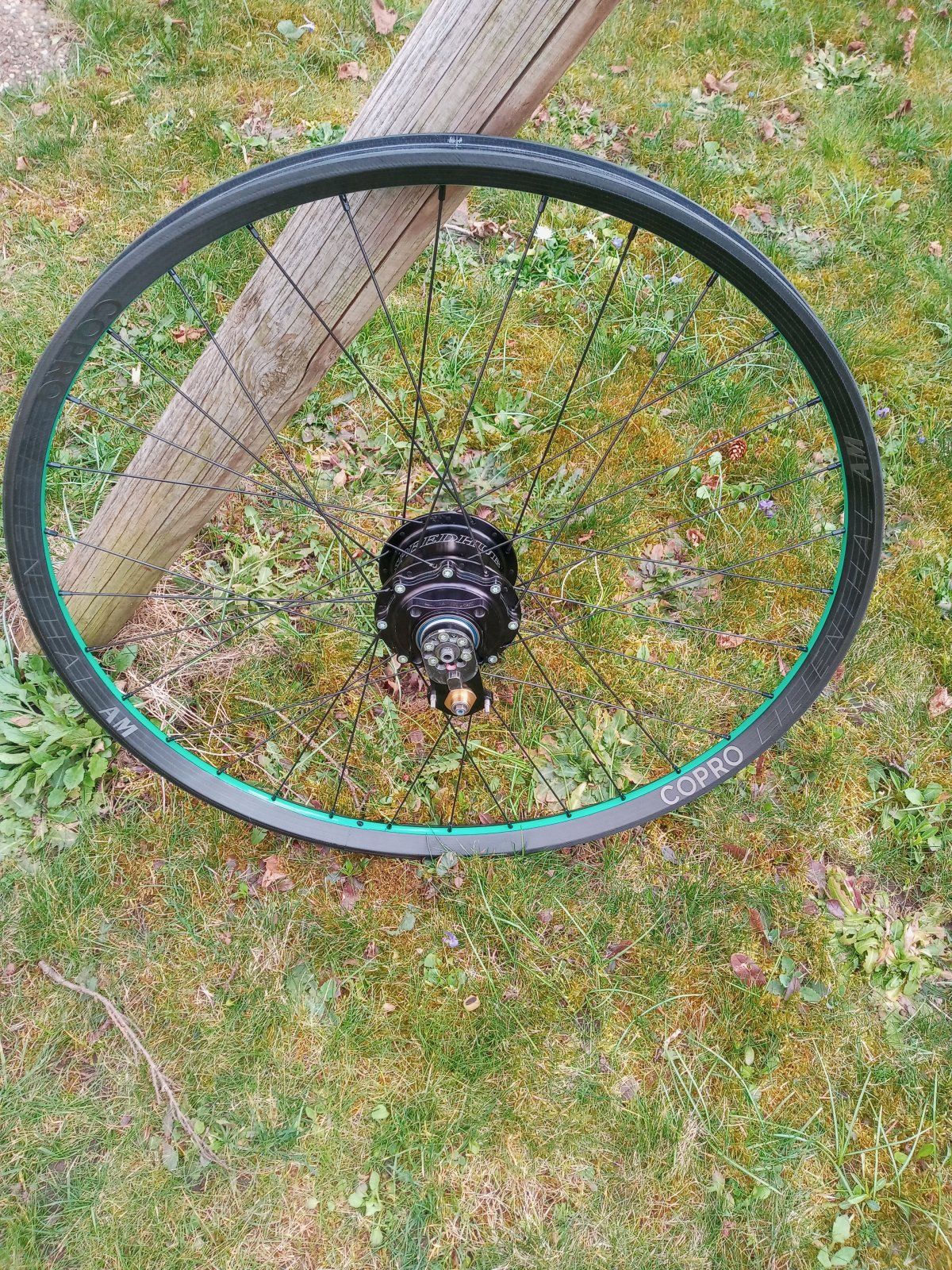

Da aber eine Rohloff zum einspeichen anstand, habe ich die Gelegenheit genutzt und die Lilienthal AM bestellt. Vorweg: Ja, Rohloff schreibt ab dem zweiten Aufbau die Flanschringe vor. Ich habe mich mit dem Kunden aber explizit dagegen entschieden. Die Gründe für die Flanschbrüche sind in div. anderen Foren oder Treads behandelt worden und sollen nicht Thema in diesem werden.
Ich habe also die Felge nach Kundenwunsch in Sachen Design und passend zur Rohloff bestellt. Der Aufbau war völlig unauffällig. Die Felge reagiert willig auf Nippelumdrehungen und ist von sehr guter Qualität. Grade das Felgenhorn ist auf beiden Seiten schön und gleichmäßig ausgeformt.
Aber als absoluten Vorteil gegenüber anderen Felgen, hat sich das Bohren der Nippellöcher entsprechend der Nabengeometrie erweisen. Ein perfektes und knickfreies Speichenbild ist das Ergebnis.
Das Bohren gemäß der Maße der zu verbauenden Naben macht also absolut Sinn. Neben den Vorteilen bleibt der Nachteil beim Umbau auf andere Naben.
Es ist aber davon auszugehen, dass diese Felgen mit entsprechend hochwertigen und langlebigen Naben aufgebaut werden.
Laut Copro kann die Felge aber auch auch "universal" gebohrt werden.
Negativ ist mir aufgefallen, dass die Banderole um das Ventilloch recht dick aufträgt und beim zentrieren stört. Darum empfehle ich diese bei Bestellung weg zu lassen.
Da aber eine Rohloff zum einspeichen anstand, habe ich die Gelegenheit genutzt und die Lilienthal AM bestellt. ...
Und da die Rohloff zu mir gehört, schreibe ich auch ein paar Worte dazu.
Nach erst 200 km und 5000 hm kann ich bisher nur sagen, daß das Laufrad im Fahrbetrieb maximal unauffällig ist. Haptik, Optik und Aufbau sind top.
Auf der Felge habe ich einen neuen Maxxis Ardent Dual EXO TR 29 x 2,4 tubeless montiert. Das Aufziehen des Reifens war im Vergleich zur vorigen Felge (RYDE Trace Enduro) einfach und ging ohne Reifenheber. Und da ich, leicht verpeilt, die Laufrichtung des Reifens nicht beachtete, konnte ich auch gleich das Abziehen des Reifens testen. Und auch dieses geht, mit etwas Krafteinsatz, ohne Reifenheber.
Also, Reifen wieder drauf und mit Standpumpe aufgepumpt. Das hat ebenfalls funktioniert und mit ein paar Plopps ist der Reifen ins Felgenhorn gesprungen und hat ohne Milch ein paar Stunden die Luft gehalten. Ergänzung: (Pumpe: SKS Rennkompressor - Dichtmilch: Stan's NoTubes Tire Sealant)
Dann Milch rein und das war's und bisher gibt es praktisch keinen Luftverlust.
Gruß JPS :bier:

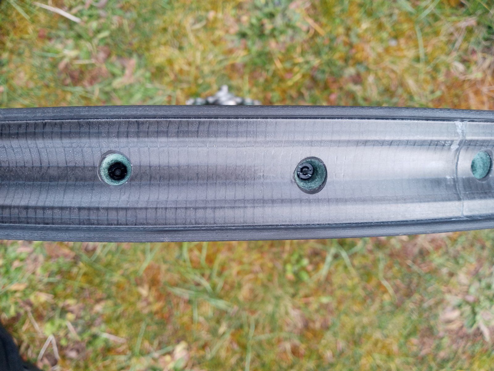

ich habe heute meinen Laufradsatz mit Copro Felgen entgegennehmen dürfen. Ich hatte sie in RAW bestellt und muss sagen, ich finde sie sehen sehr geil aus.

Du hast 28 Speichen gewählt, welche Naben? Speichen? Größe und Gewicht?

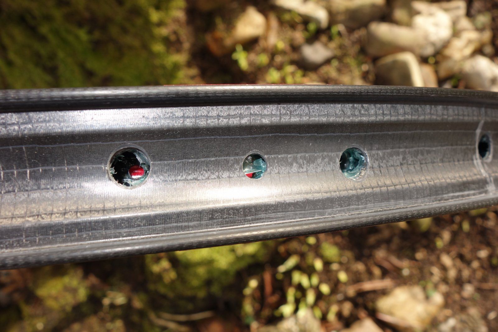

Bisschen stutzig macht mich Bild zwei! Was ist denn da passiert? :oops:
Sieht nicht besonders gut verarbeitet aus, oder ist da ein riesiger Pixelfehler im Bild?
Oder hast du schon ein Crash-Replacement bekommen und das ist die Defekt Felge?
Nabe: Erase
Größe: 27,5
Gewicht: VR 756/HR 856
Speichen: Sapim CX Ray/ Sprint
Da bin ich mir auch noch nicht sicher. Immer beim Übergang bzw. bei der Naht ist das Carbongeflecht verschoben. Habe dass mal als produktionsbedingt abgetan.
Vielleicht kann ja hier einer der Profis was zu sagen.
Da endet halt eine Lage vom Preforming. Irgendwo muss sie prozessbedingt halt enden. Ist tatsächlich schlimmstenfalls ein kosmetisches Problem. Sorgen machen muss man sich da jedenfalls nicht.
