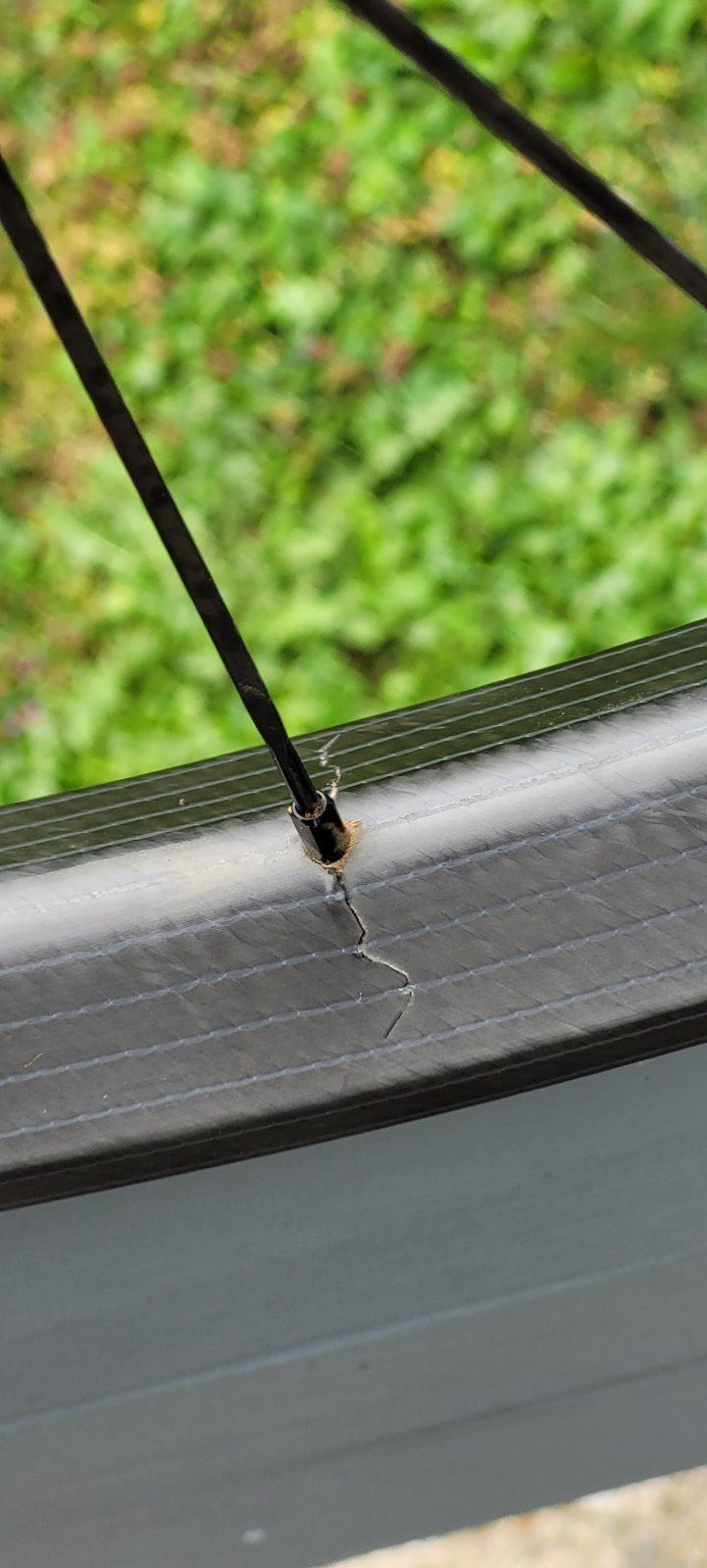

Wenn es an die Gesundheit geht ist das schon relevant!
Ich habe 74 Kilo und fahre ausnahmslos Marathons und die sehr moderat.

Ich halte es, für wenig sinnvoll hier ein Schreckenssznario "was alles hätte passieren können" zu konstruieren, wenn doch augenscheinlich nichts passiert ist, was deine Unversehrtheit gefährdet haben könnte.
unsere Felge zeigte ähnliches Schadensbild und sie hatte nur sehr wenig, moderate Strecken gesehen.
Der Fahrer wir nicht schwer.
Deswegen: Materialfehler, wird höchstwahrscheinlich auch in deinem Fall anstandslos getauscht.

Sah bei mir genauso aus an XS Felgen. Waren die ersten Felgen die ich verbaut hatte. Die sind beide gerissen, ohne das ein Meter gefahren wurde. Es wurde sehr schnell reagiert, aber die neuen Felgen waren wieder auffällig und ich habe sie erst gar nicht an den Kunden ausgeliefert. Die ganze Abwicklung war aber vorbildlich. Bei mir war das Anfang Februar 2022. Wann hast du deinen denn gekauft?
Mitte Juli !

Ich kann aber bestätigen, dass es Probleme gab. Wie Felix schon erwähnte, sind diese erkannt und Maßnahmen ergriffen worden. Der Umgang mit Reklamationen ist äußerst kulant.

Es ist ja so, dass die Felgen mehr als ausreichend getestet wurden. Alle Modelle. Im Labor als auch mit ausgewählten Testfahrern. Es gab unzählige Zugversuche mit Speichen und Nippel.
Wenn dann im Laufe der Produktion ein ein Problem auftritt, obwohl am Prozess nichts geändert wurde, kann es sein dass sich das erst später im Fahrbetrieb zeigt. Das kann jedem Hersteller passieren. Egal in welchem Bereich.
Die Felgen haben außerdem ganz klar definierte Einsatzbereiche und Vorgaben zur jeweiligen Speichenspannug. Das sind keine Empfehlungen, sondern Vorgaben.
Ich habe vollstes Vertrauen in die Lilienthal Produkte und verbaue alle Felgen mit gutem Gewissen.

Ich muss ich korrigieren. Einen Ausfall hatte ich bei einem Kunden auch. Die Felge wurde in kürzester Zeit, bedingungslos ausgetauscht.
Und wie sieht es jetzt aus, verkaufen sie jetzt wenigstens nur noch die überarbeitete Variante, oder sind das im Sale noch die, bei denen die Defekte vorgekommen sind?
Wie schon mehrfach erwähnt, wurde das Problem erkannt und behoben. Es Ist davon auszugehen dass keine betroffenen Felgen mehr in den Verkauf gehen.
