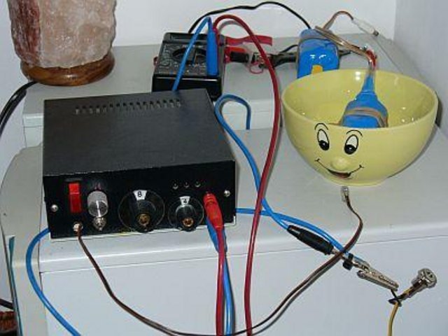

Ich verwende für die Li-
Ion Einzelzellen das Multizellengerät (für 2 stk.) von AW, funktioniert gut imho,
alles andere mit einem
Eigenbau der auf dem ECS-Herzprint basiert.
Jetzt zum 4. Mal umgebaut, damit es Ni-Cd, Ni-Mh, Pb und Li-
Ion laden kann, mit bis zu 4 A. Für den 4-Zelligen Li-
Ion da rechts
in der Keramikschale (was ich übrigens allen empfehle beim Laden), muss ich die Schaltung überlisten und auf doppelte Zellenzahl stellen - das Gerät kann theoretisch nur bis zu 2.5 V pro Zelle als einstellbare Ladeschlussspannung. Mit Endspannung von 2.1 V und doppelter Anzahl geht das auch ...
ABER: ist das nicht ebenso aufwändig und mit hoher Chance auf Fehlbedienung wie diese Geschichte aus dem Messerforum?
(isses nicht, die Schaltung ruft dann "Fehler", aber das war ja nur ne retorische Frage)
mit protected Zellen und was auch immer fürn nem Gerät heißts einfach nur: anstecken, Zellen rein, warten bis grün, fertig
Wer sich aber die zusätzliche Arbeit antun möchte: wird schon alles schöner und genauer gehen, eventuell auch sicherer ... why not?
