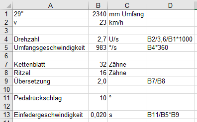

Das Thema mit dem Pedalkickback ist mir nicht mehr aus dem Kopf gegangen und ich habe mal versuch, dem rechnerisch auf den Grund zu gehen. Bitte schaut mal, ob ich nicht einen Denkfehler habe. Ich gehe von einer fiktiven Rollgeschwindigkeit (23km/h, gibt rundere Zahlen) aus. Am Ende bekomme ich die erlaubt Einfederzeit bei einen angenommen PK von 10°, kommt beim HT2 so ungefähr hin. Demnach dürfte die Einfederzeit bei 0,02s liegen, ohne einen PK zu bekommen:

Wenn ich das richtig sehe hast du die Zeit ausgerechnet, die du treten würdest um mit der Geschwindigkeit des Hinterrades 10° zu absolvieren. Ohne es nachzurechnen: PK wird Bergab eher von der erzeugten Beschleunigung bzw Kraft bestimmt, weil es dich vom Pedal hebt am Umkehrpunkt, wo die Drehung aufhört. Da müsste also irgendwo mal der FW und Körpergewicht auftauchen. Wurde von Vorsprung auch schon gut erklärt.

Ich bin von den üblichen Pedalkickback Diagrammen [°/mm] ausgegangen. Meine These ist, die Winkelgeschwindigkeit des Pedalkickback darf nicht größer als die Winkelgeschwindigkeit des Hinterrades.

Wie gesagt. Das ist nicht wirklich das Problem - siehe Video. Er erklärt dort die Fakten sehr gut und keine These. Mein ich nicht böse, aber einfach mal anschauen ;)
Edit: Das deine These nicht korrekt ist bzw. wenn dann nur sehr begrenzt, lässt sich schon mit Pushen durch Bodenwellen/Pumps darstellen. Dort merkt man den PK nämlich so gut wie garnicht und der Kettenzug hilft dir sogar noch Geschwindigkeit aufzubauen und das ganz ohne vom Pedal zu fliegen.

Ich habe mir das Video nun mal angesehen. Im Grunde sagt er das gleiche wie ich, bis auf den Einfluss des Kettenschwingens, den auch er nicht genauer beziffern kann. Ob das Kettenschwingen tatsächlich kleiner ausfällt bei einer oberen Kettenumlenkung ist anzunehmen aber nicht bewiesen. Da wären dann Zeitlupenaufnahmen im Vergleich interessant. Auf jedenfalls ein sehr vielschichtiges Thema. Und es ist anzumerken, dass sich leichte Ketten lohnen.

Er sagt eine ganze Menge mehr... Aber ok. Du hast Recht.
